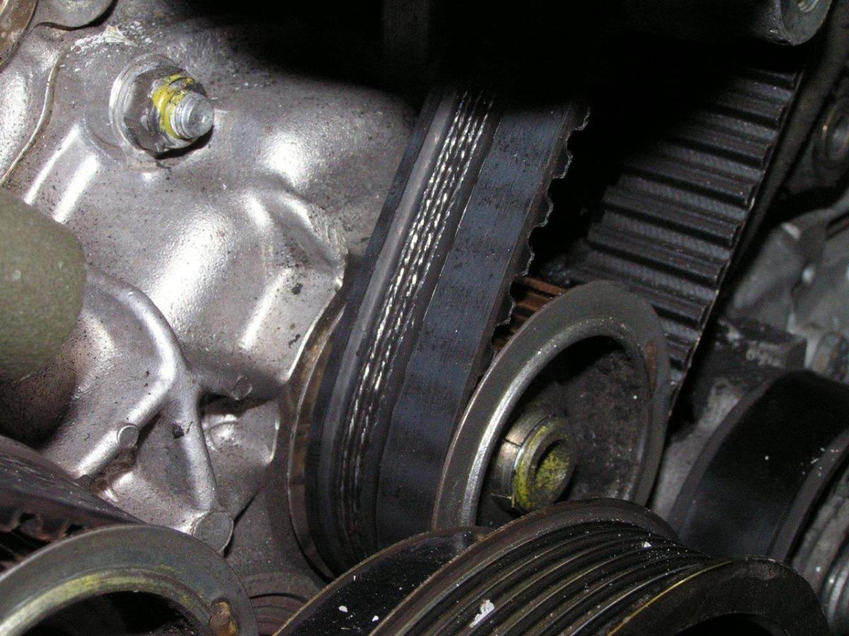

Siehe z.B. hier, das war an einem 360er noch vor dem Wechselintervall, das hätte nur noch ein paar Hundert Kilometer gehalten. Fehler war im übrigen nicht der ZR selbst, sondern ein gerissener Bolzen am Spanner! Die Spannrolle bitte im übrigen auch IMMER mit tauschen und auf der Verpackung des ZR steht auch das Produktionsdatum! Aber eine gute Werkstatt beachtet diese Kriterien natürlich!
