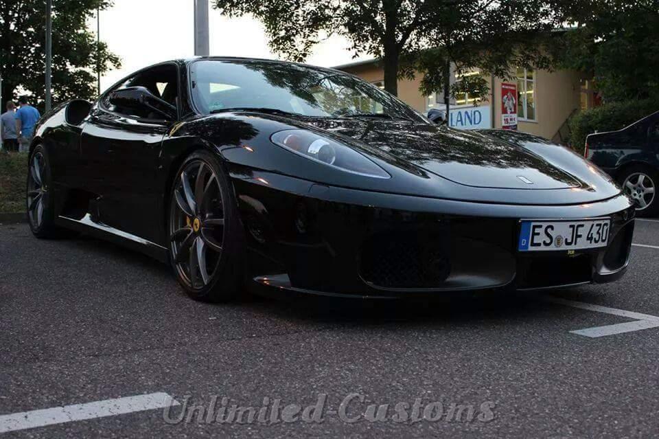

wer kann mir die Einstellwerte für das Fahrwerk mitteilen.
Ich möchte Ihn etwas höher legen und neu vermessen lassen.
Er liegt jetzt zu tief.
Wer kann mir einen guten Komprmiss aufzeigen.

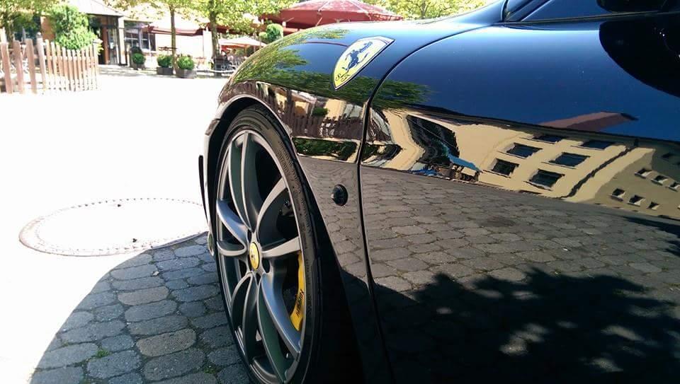

Höhe bis zum Radlauf vorne und hinten.(etwas höher) wieviel ? Erfahrungswerte, dass er nicht sofort aufsetzt
Sich daraus ergebend die Spur und Stürzeinstellung.

Naja, Erfahrungswerte varieren natürlich extrem, es kommt darauf an wo und wie du fährst.
Französische Paßstraße ist etwas ganz anderes als Deutsche Autobahn.
Ergo, da wir es nix Passendes für Dich geben, das mußt du selbst (bezogen auf Deinen Fahrstil) herausfinden.
Spur und Sturzeinstellung ebenso,dass sollte zu Deinem Fahrstil- und Können passen.
Persönlich tendiere ich z.B. zu HÖHER. Ich habe nicht einmal meinen 458 runtergedreht, und trotzdem setzt er hier und da auf, wenn ich es sportlicher angehe.
Sturz: VA weit mehr (positiv) als Werkseinstellung
Spur: Weniger (also Richtung Null) als Werkseinstellung
Tiefer und Breiter verbessert in den seltensten Fällen das Fahrverhalten wirklich, ausser im Stand vor der Eisdiele. :P
Mein Tipp: Gute Werkstatt suchen, beraten lassen, einstellen, Probefahren, anpassen, Probefahren, anpassen, Probefahren, fertig...

Der 360er und 430er wurden Werksseitig relativ stark untersteuernd ausgelegt. (Das das in so einem Maße bei einem Mittelmotorfahrzeug möglich ist hab ich auch erst dort realisiert, das wurde aber absichtlich so gemacht, ist für den Otto Normal Fahrer schlichtweg einfacher zu kontrollieren).
Die Bodenfreiheit und damit auch der Federweg liegen auf einem Niveau welches gut aussieht und im Normalfall auch ausreichend ist.
Paßstraßen und Tiefgarageneinfahrten können aber schon mit der Serienhöhe zur Herausforderung werden.
Das klingt dann teilweise brutal, ABER - an sich macht es nichts - die Fahrzeuge sind im Vorderwagen sehr stabil, abgerundet und haben "Verschleißplatten". An meinem waren diese dann z.B. irgendwann recht verschlissen.8-)
Und wer etwas gegen das untersteuernde Fahrverhalten machen möchte, dem kann ja auch geholfen werden.
Mehr negativer Sturz (irgendwo hab ich mal positiv geschrieben, das war leider falsch, Fehler sorry!), weniger Vorspur (oder sogar in den Bereich der Nachspur (ACHTUNG - hier wird es dann gefährlich!) an der VA. HA entsprechend anpassen. Und wem das nicht reicht eine moderate Spurverbreiterung in einer Größenordnung von 10 mm vorne ud 15 mm hinten (pro Rad).
DANN hat man einen GO - KART, der Unterschied zur Serieneinstellung ist frappierend.
@Fabienne Wenn Du eine echte Fahrmaschine haben möchtest, wäre meine Empfehlung zurück zur Serienhöhe zu kehren, und das Fahrwerk sehr sauber einstellen zu lassen.
