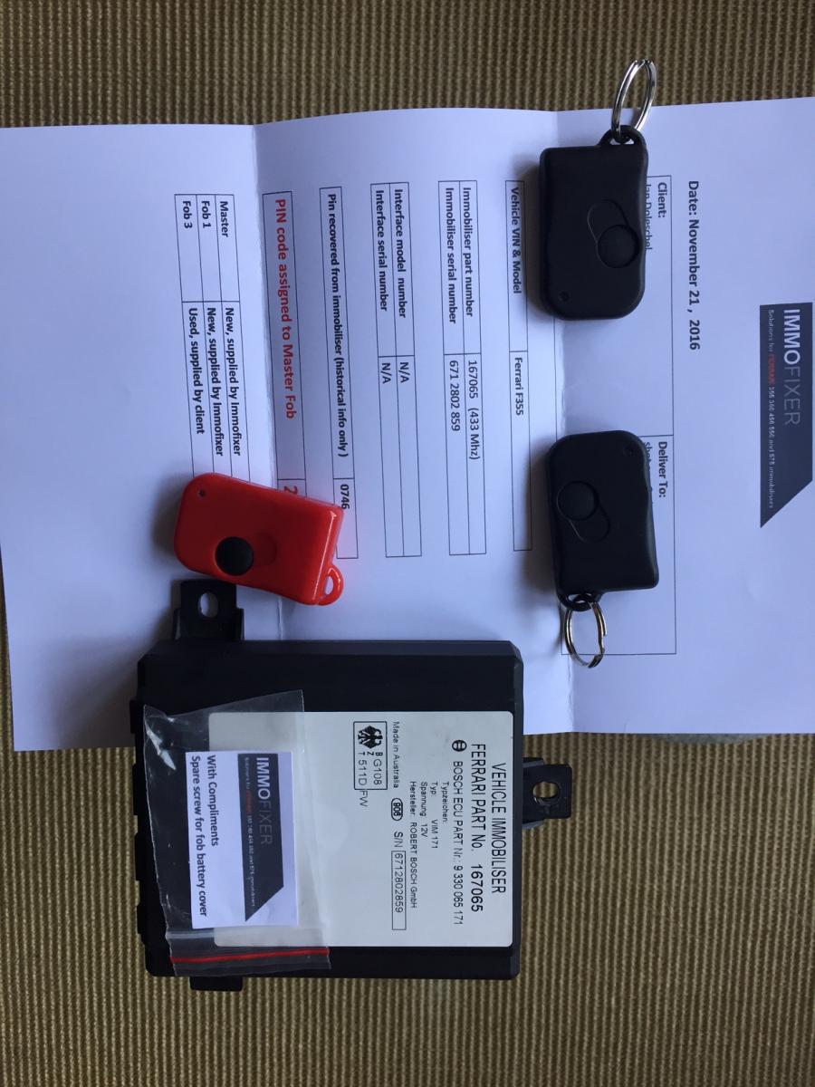

Hallo an alle die nur noch eine schwarze Fernbedienung und auch keinen Pin mehr haben. Ich wollte hier gerne einen Kontakt teilen der nützlich sein könnte.
Ich habe meine Wegfahrsperre samt einziger Fernbedienung an Michael Rensch von Immofixer in Australien geschickt. Er ist der Präsident des Aussi Ferrari Register und er hat mir meinen Pincode ausgelesen und mir zwei neue Fernbedienungen programmiert. Einmal rot und einmal schwarz und meine eingeschickte die etwas desolat war hat er kostenlos repariert. Der ganze Spaß hat 1.200,- USD gekostet inklusive DHL Versand. Dazu kommt noch der Zoll und Einfuhrumsatzsteuer für die gelieferten Fernbedienungen. Der Zollsatz richtet sich nach dem angegebenen Wert auf der Rechnung.
Michael ist ein super netter Typ, der auch ein wenig deutsch spricht.
Kontakt: michael@rensch.org.
Weis nicht ob man hier Links posten darf, aber einfach immofixer googlen, dann kommt man auf Michaels Seite, wo alle Leistungen beschrieben sind und es auch ein paar hilfreiche Videos gibt.
Viele Grüße,
Lido74

Heute endlich wieder Wegfahrsperre und die neuen Fernbedienungen in der Hand. Hat super geklappt mit Michael. Leider hing die Sendung unnötig fast 14 Tage beim Zoll in Leipzig, Fehler von DHL:-(
Michael hat unabhängig von mir auch die Sendung getrackt während er in Daytona auf dem F Treffen war und aus den USA auch beim Zoll in Leipzig und dann bei mir angerufen...rührend...echt super Service.
Jetzt noch Batterien besorgen und die Kiste sollte wieder laufen. Falls jemand auch den Service von Immofixer in Anspruch nehmen möchte schicke ich gerne eine Kopie meiner Ausfuhrerklärung dann klappt auch in jedem Fall mit dem Zoll.

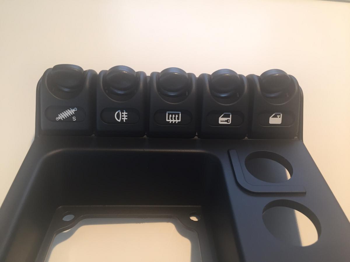

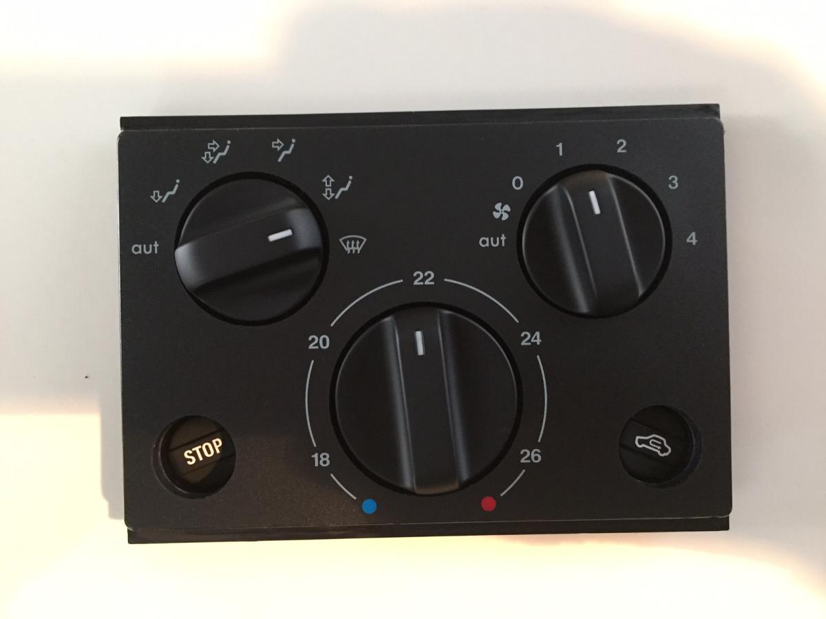

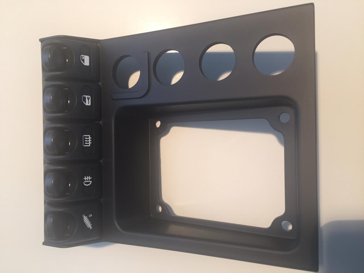

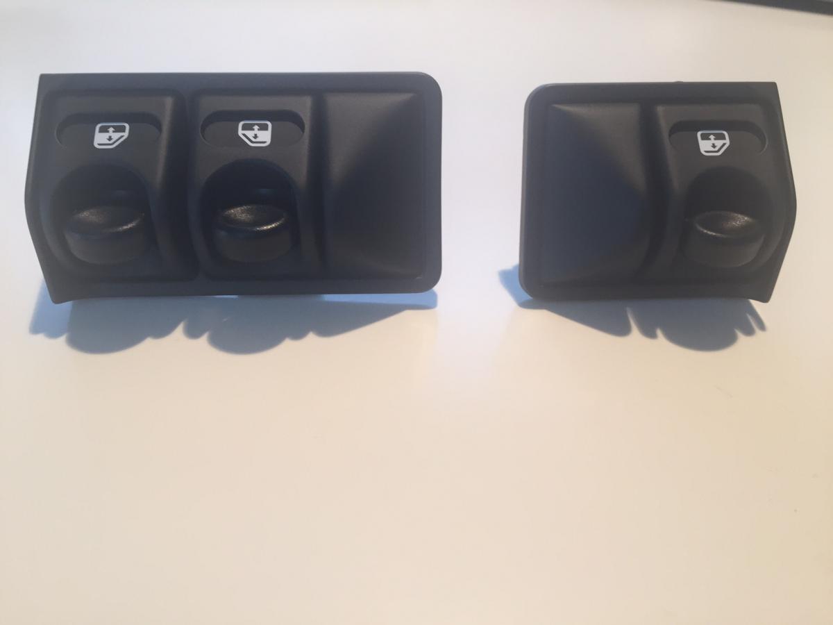

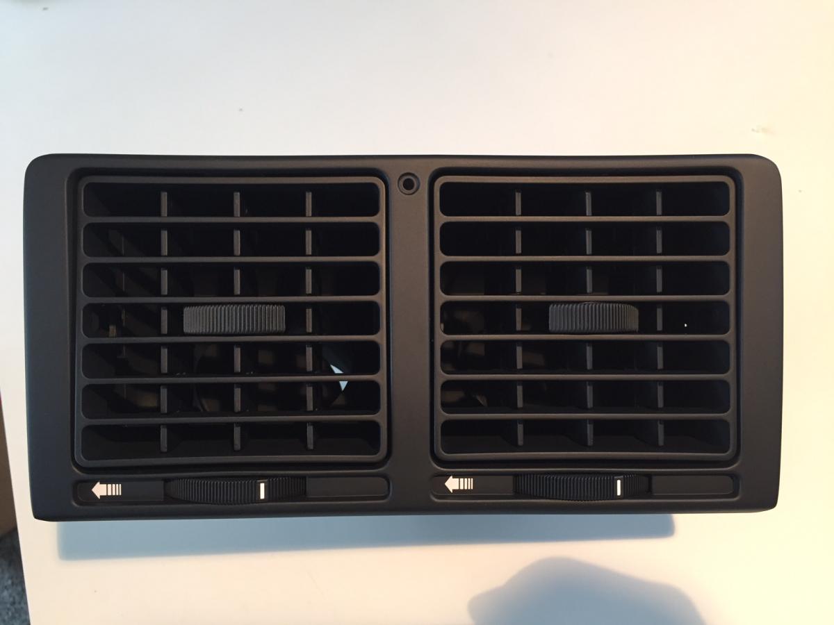

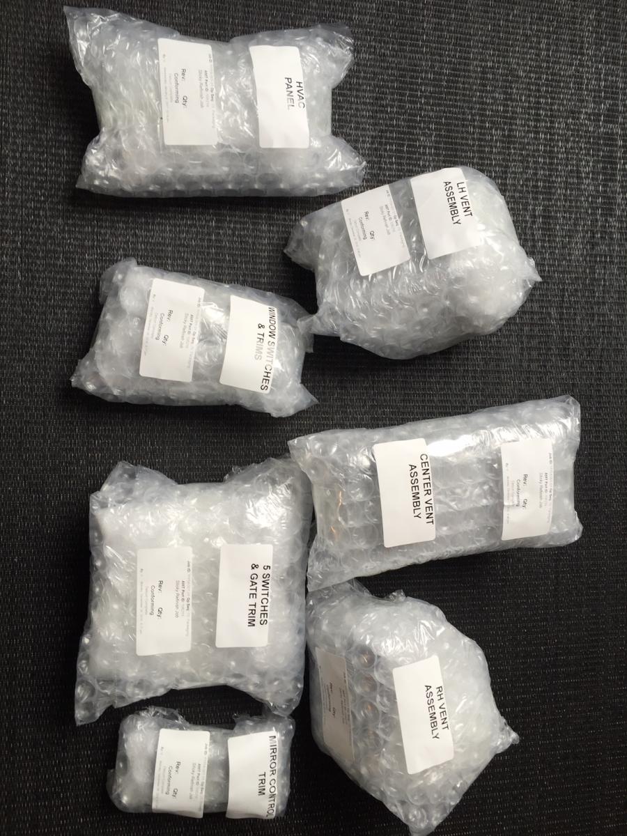

So, habe heute meine Plastikteile von Sticky RX wieder bekommen. Bin froh, daß ich mich für diese Firma entschieden habe.  Super gute Kommunikation, super verpackt und beschriftet. Und wirklich geile Arbeit.
War wirklich erstaunt beim auspacken....sieht aus wie Neuware. Alle Wiese Markierungen schön lasergeätzt, sieht wirklich mega aus. Einzig die Oberfläche ist nicht mehr gummiert wie mein nagelneuer Aschenbecher.
Ich ärgere mich ein bisschen, daß ich aus Kostengründen nicht die  Knöpfe aus der Schaltkulisse (Warnblinker, Standlicht, Innenraumleuchte) mit geschickt hatte. Die sahen noch recht gut aus....jetzt sehen Sie ziemlich s*****e aus.
Ich glaube die schick ich noch mal rüber.
Das Overlay für das Klima Bedienteil ist aber ehrlich gesagt genauso gut wie das von Hill Engineering aus U.K, die Symbole sind nur etwas filigraner und damit originaler. Falls jemand nur das Klimateil machen möchte, dann empfehle selber machen mit dem Overlay von Hill...da lohnt das rüberschicken nicht.

anbei mal drei Bilder, die restlichen Teile sehen natürlich genauso gut aus.
waren doch mehr Bilder;-)
mein lieber Lido
die sehen mal wirklich klasse aus!!!!

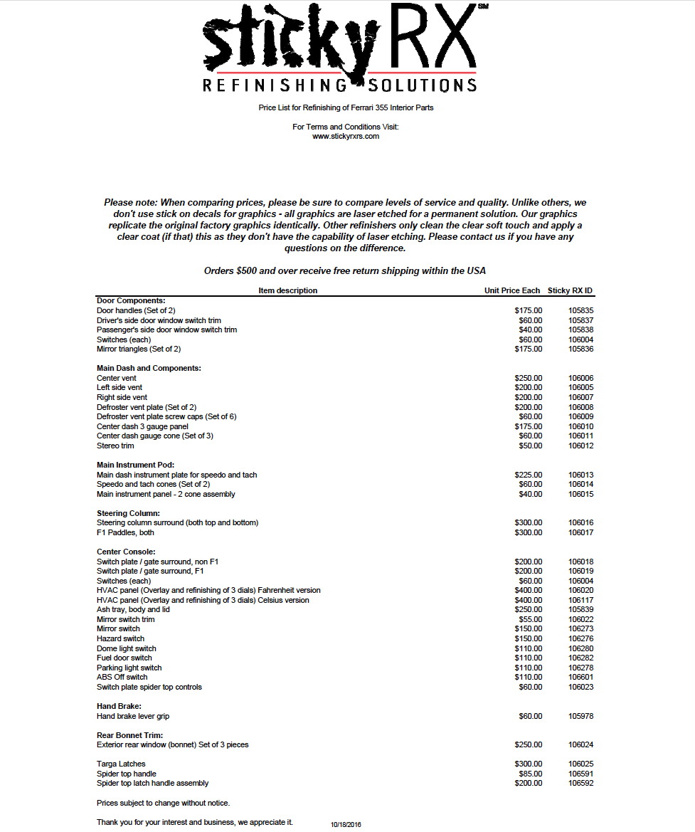

Anbei die Preisliste. Den Kontakt kannst du über die Webseite bekommen. Einfach googeln.
Ablauf: 1. ausbauen (einfach), 2.hinschicken (kompliziert) 3. einbauen (schön)
zu 2: muss jeder selber wissen wie er es macht. Ich habe die Teile über meine Firma geschickt und über eine Spedition eine Ausfuhrerklärung beim Zoll ( Das Dokument heist INF2, passive Veredelung) gemacht, damit ich später keine Neuware, sondern Rückware verzollen muß. Wie oben schon beschrieben bei meiner Wegfahrsperre nach Australien.
Ich habe dann nur DHL bzw. Fedex für die Verzollung bezahlt und sonst gar nix, weil ich ja keine Ware eingeführt habe, sondern nur eine Dienstleistung im Ausland erbracht wurde.
War erstmal alles kompliziert, aber am Ende hat man seine Teile wieder in der Hand;-)
