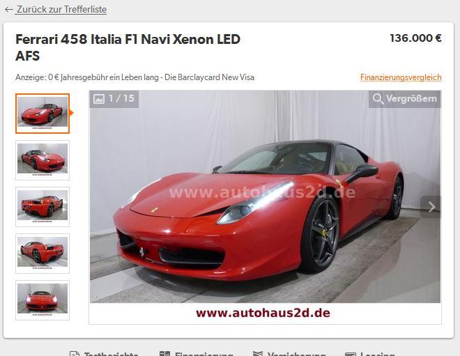

Hallo zusammen,
hier ein kurzer Erfahrungsbericht über eine Sichtung eines 458 Italia, der sich auf den ersten Blick gar nicht so schlecht in seiner Anzeige präsentiert.
http://suchen.mobile.de/fahrzeuge/details.html?id=232669304&sortOption.sortOrder=ASCENDING&sortOption.sortBy=searchNetGrossPrice&damageUnrepaired=NO_DAMAGE_UNREPAIRED&scopeId=C&isSearchRequest=true&maxMileage=60000&makeModelVariant1.makeId=8600&makeModelVariant1.modelId=2&pageNumber=1
Es handelt sich um einen 458 Italia aus 2010, aus erster (belgischer) Hand, 2 Einträge im Brief (2. Eintrag aufgrund Tageszualssung bzgl. jetziger, nötiger Erstellung deutscher Zulassungspapiere) Der Wagen hat original 16.500 km, ist klassisch in rosso / tan gehalten. Laut Telefonat mit dem Verkäufer letzter Woche hat der Wagen einen vorderen rechten Kotflügel bekommen (Ursache unbekannt), die Frontschürze ist aufgrund Steinschlags lackiert. Der Rest sei original und in tadellosem Zustand. Der Lackschichtmeser würde das Ergebnis belegen, dass außer dem vorderen rechten Kotfügel (ca. 400-500 my) alles andere zwischen 150-200 my hätte.
Mit diesem Wissen war ich heute in Bonn bei dem Verkäufer (war sowieso beruflich in der Nähe) und habe mir den Wagen angesehen.
Nun, wo fange ich an...?...
Der 458 stand bereits auf der Hebebühne (ich hatte mich letzte Woche für heite angemeldet).
Zunächst habe ich mir die Historie/Papiere ansehen, um über den Unfall mehr zu erfahren. Dabei stellte sich heraus, dass außer dem Serviceheft, einer Serviceheft Dublette, der Bedienungsanleitung, einzelnen für sich verloren wirkende TÜV Berichte ansonsten nichts weiter vorhanden ist. Keine weiteren Service Rechnungen oder dergleichen, keine Garantieabrechnungen oder irgendwelche andere Belege. Es war faktisch nichts an Hisotrie vorhanden, außer dem Scheckheft natürlich. Auch Informationen über der Unfall ist nirgends etwas zu lesen. Sehr schlecht....
Dann habe ich mich dem Auto zugewandt. Der Innenraum war in Ordnung, wenn auch nicht üppig ausgestatt. Kein Carbon, kein LED Lenkrad, keine Racingsitze, alles relativ konservativ wirkend, aber soweit, so okay... Dann bin ich zum "korpus delicti", dem vorderen rechten Kotflügel gegangen. Das Teil war (nach-) lackiert, nicht besonders professionell. Es waren Einschlüsse von Staubpartikeln zu erkennen. Die Frontschürze war ebenfalls eindeutig lackiert. Aber das war mit den Aussagen des Verkäufers identisch.
Aaaber: Ich bin dann zur Befahrertüre gegangen, auch diese war vollständig inkl. weiterer Partikel lackiert. Anschließend zum hinteren Seitenteil, auch hier wurde voll nachlackiert. Dann an die Motorhaube... dreimal dürft Ihr raten.... auch hier wurde (eher semiprofessionell) lackiert. Das linke Seitenteil hatte einen kleinen Klarlackschaden an der Unterseite, naja...gut. Endlich habe ich dann ein originales Teil ohne Nachlackierung oder Beschädigung entdeckt --> die Fahrertüre.
Eher konsterniert bin ich dann an den Unterboden gegangen, Verschobene Unterbodenabdeckungen, die überhaupt nicht mehr passten, dementsprechend fehlten fast alle Schrauben, waren das traurige Bild. Auch Kunststoffösen, die eine Aufnahme von Verschraubungen darstellt, war zum Teil ausgerissen und ohne Befestigung nur eingesteckt.
Ich habe mich dann mit den Spaltmaßen zugewandt und konnte auch hier leichte Differenzen erkennen, kann evtl. aber auch durch Einstellungen revidiert werden.
Der Wagen original vollständig rosso corsa lackiert, aber der Vorbesitzer hatte aus (angeblich) optischen Gründen das Dach und einen Teil des Motordeckels in hellgrau matt lackieren lassen. Möglicherweise hat das aber auch was mit dem Crash zu tun. Ich finde es etwas verwunderlich, dass man an einem Dach lackiert und den originalen Zustand zerstört, wenn doch eine Folie zum gleichen optischen Ergebnis geführt hätte...?
Gefahren bin ich dem Wagen nicht, habe aus Zeitgründen verzichtet.
Nun, in der Essenz eine große Enttäuschung. Wäre ich nur alleine wegen dem Wagen 700km (2x 350km) gefahren, Zeit und Sprit investiert hätte. dann wäre das Ärgernis vorprogrammiert.
Vielleicht findet sich ein Käufer, aber eigentlich kann ich mir das nicht vorstellen, zumindest nicht zu dem Tarif von 136k €. Davon wäre ich Galaxien entfernt...
Vielleicht hilft es dem ein oder anderen, der sich aufgrund meiner Ausführungen überlegt, sich auf den Weg zu machen.
LG Andreas
