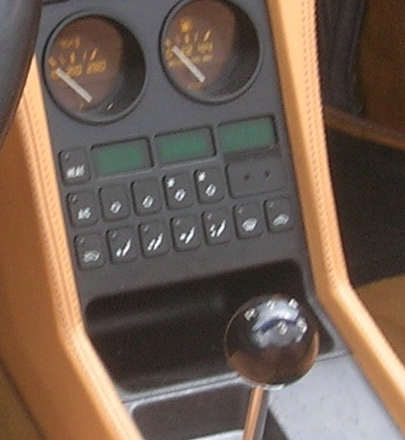

Hallo, meine 3 Digitalanzeigen (Temperatur, Lüftungsintensität, Uhrzeit) unter Öltempi.- und Benzinuhr in der Mittelkonsole sind hinüber - so blaß, dass man sie quasi auch bei Dunkelheit kaum noch erkennen kann, die Uhrzeit geht nach jedem Fahrzeugstart  wieder auf 0.00, etc. etc....
Wer hat eine gute Adresse im Großraum Ruhrgebiet, wo ich das wieder in Stand setzten lassen kann?

das scheint mir ein instabile Spannungsversorgung zu sein, insbesondere wenn die Uhr sich so verhält als wäre die Batterie abgeklemmt worden. Bevor Ich die EInheit als defekt ansehen und zur Reparatur geben würde, würde ich mir zunächst mal die Steckverbindungen an der Rückseite sowie die berühmt-berüchtigte 30 A Sicherung unter der Kofferaumabdeckung ansehen.
Gruß, Georg
