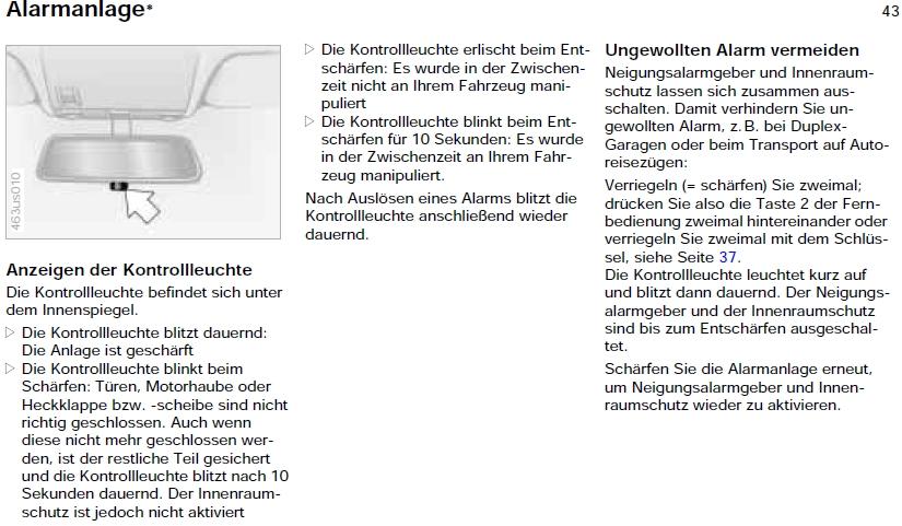

dort steht aber drin wie man durch zweimaliges betätigen der schliesstaste an der fernbedienung die innenraumüberwachung sowie den neigungssensor der alarmanlage deaktiviert !
ich meine es war 1x zu und direkt danach nochmal zu und etwa 5 sekunden auf der taste bleiben... desweiteren besteht mbm die möglichkeit mittels codierung die alarmanlage stillzulegen oder auch so zu codieren dass die alarmanlage nur mit der fernbedienung scharfgeschaltet wird und wenn manuell abgeschlossen inaktiv bleibt
edith sagt..einfach zweimal drücken

Hallo Tom,
das kann brauchbar sein. Ich probier das aus und hoffe, es hat Einfluss auf den Stromverbrauch. Das ist aber zu erwarten. Das hatte ich im Manual nicht gesehen, war auch eher bei Sicherungen und Relais unterwegs.

Probiere jetzt erstmal Toms Vorschlag. Auch wenn dabei der Alarm nicht stromfrei ist, wird zumindest Neigungssensor und Innenraum ausgeschaltet. Hoffnung liegt auf der Innenraum-Einsparung.

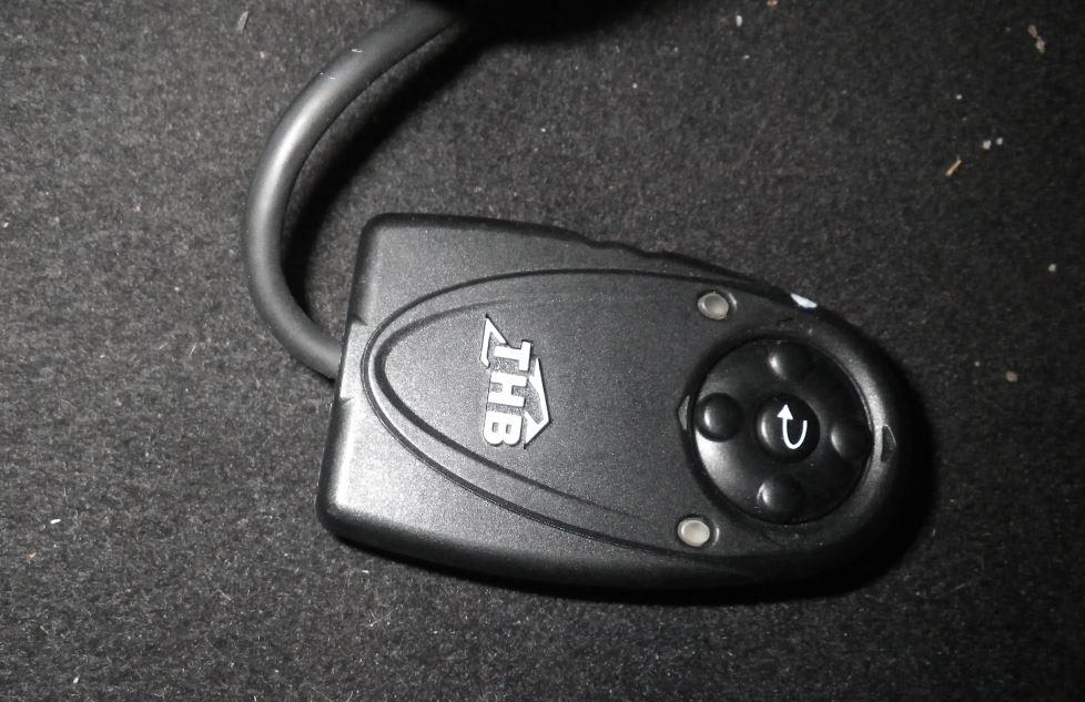

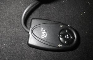

nun gibt es was Vielversprechendes, was aber leider für andere Leute mit ähnlichem Problem nicht hilfreich wäre. Habe einen alten Bluetooth-Handyanschluss gefunden. Den hatte ich vor vielen Jahren eingebaut und direkt mit Dauerplus verbunden. Er schlummerte seitdem unter dem Armaturenbrett. Habe den jetzt erst abgeklemmt, dann doch mal ausprobiert und der funktioniert ja sogar noch. Jetzt einen Schalter dazwischen gemacht.
Gemessen bis zu ca. 0,1 A am Bluetooth-Handyanschluss. Aber nicht gleichmäßig. Das würde passen.
Jetzt muss ich noch eine mit vorher vergleichbare Gesamtruhestrommessung machen.
Paul
jetzt haben wir es. Der alte versteckte Bluetooth-Handyanschluss war es.
Vorher: Normal über Fernbedienung verschlossen: Erste 2 Minuten: 2...4 A, danach nur 0,1...0,2 A
Jetzt: Normal über Fernbedienung verschlossen: Erste 2 Minuten: 2...4 A, danach nur 0,04...0,06 A
Und somit wie es sein soll. 0,04 A = 40 mA
