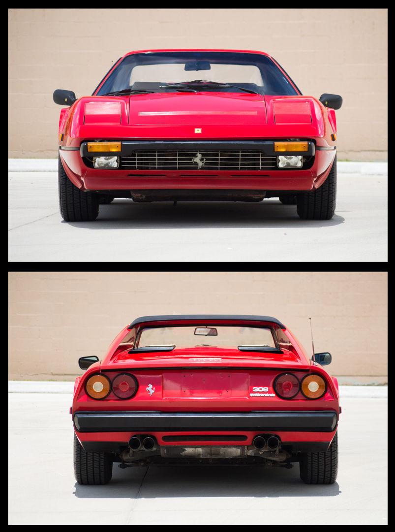

Nachdem ich meinen ersten 308 letztes Jahr verkauft habe (um mir ein Elektroauto leisten zu können8-)),
habe ich gespart wie ein Irrer/Weltmeister/Eichhörnchen, jetzt war es soweit-> gekauft!
Einen 308 QV, aus den USA, Euromodell, 50.000 dokumentierte km. Dieser war 5 Jahre eingelagert, läuft und fährt ...
