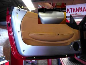

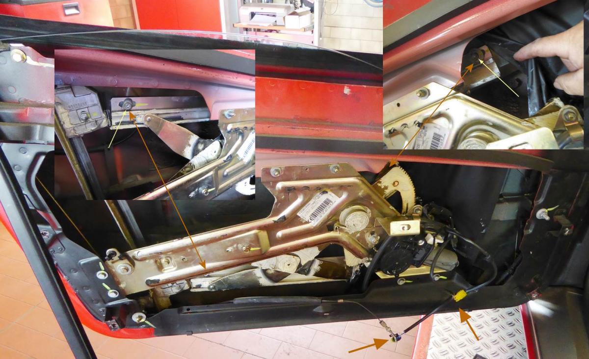

Die silberfarbene Blende entfernen. Ich habe die Positionen der Befestigungsschrauben auf dem Foto markiert.

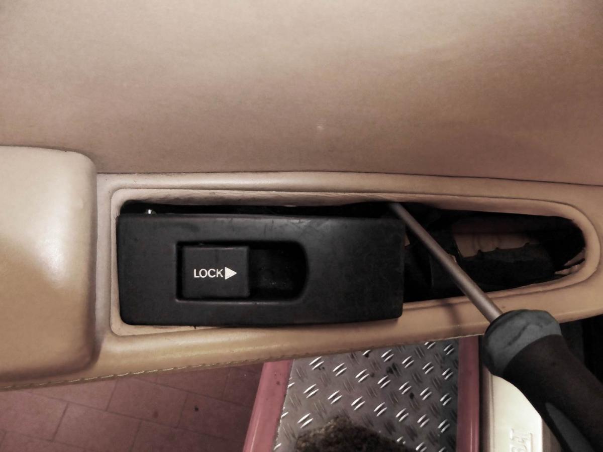

Zwei Schrauben unter dem Türöffner lösen.
Die Platikabdeckung innen gegenüber des Außenspiegels muss auch weg.
Danach sollte sich die Innenverkleidung abnehmen lassen.
Danach 2 elektr. Steckverbindungen lösen
Danach das Führungsgestänge des Türöffners aushängen. Das war schön sehr kniffelig. Das Wiedereinhängen noch mehr und geht nur zu zweit.
Dampfschutzfolie abnehmen.
Dann hat man den Blick frei auf die Fensterscheibe samt Hebekonstruktion.

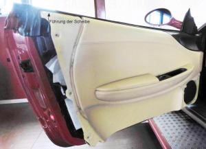

Es gibt eine Hartplasikführung ganz am Ende der Türe Richtung Heck (s. Markierung auf dem Foto darüber) direkt unter den Gummidichtungen, in der die Seitenscheibe eng laufen muss. Und zwar muss die Seitenscheibe zum Heck hin soweit wie mgl an der Plastikführung anliegen. Dann scheppert sie nicht im heruntergelassenen Zustand.

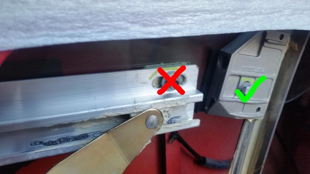

Es gibt zwei Schrauben, die die horizontale Position der Scheibe arretieren. (s. Foto). Diese muss man lösen.
Dann kann man die Scheibe in ihrer Führung heckwärts schieben, bis sie an die Hartplastikführung anschlägt. Dann diese und alle weiteren lockeren Schrauben anziehen. Danach war mein Problem gelöst.
Ich könnte mir vorstellen, dass die Scheibe sich mit den Jahren einfach durch den Türschlag frontwärts verschoben hat. Warum nur links? Vielleicht, weil man tendenziell doch öfter allein als zu zweit fährt.
Der Zusammenbau danach geschieht analog, allerdings benötigt das Einhängen der Türoffnung Spinnenfinger.

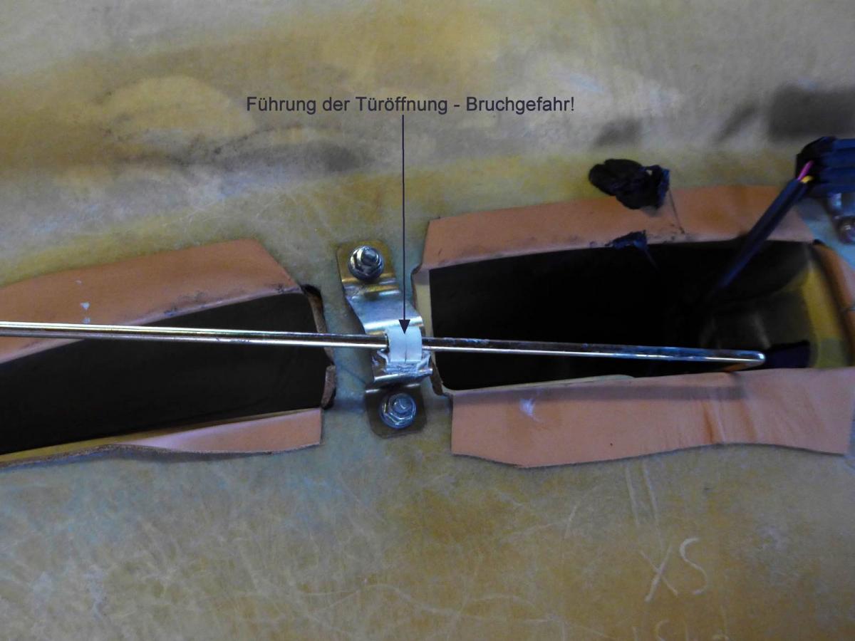

Ich habe auch das kleine Plastikteil markiert, welches bruchgefährdet ist und zur Dysfunktion der Türöffnung führen kann.
Kann man auswechseln wenn es schon offen liegt.
Vorher bestellen falls nicht vorrätig!! :D

nach der Aktion sitzt die Seitenscheibe nun etwas weiter links, das heißt in Richtung Außenseite der Türe. Das hatte bei mir zur Folge, dass die Scheibe beim Schließen nicht mehr 100% mit der oberen Gummidichtungen abschloss. Folge war ein Pfeiffen ab ca. 110 km/h. Wahrscheinlich müssen nun noch die Dichtungen gewechselt werden.

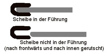

Ich habe mal eine Skizze (Aufsicht) angefertigt, so wie ich es gesehen habe.
Scheibe (Fahrerseite) im komplett heruntergelassenen Zustand:
Die Schepperprobleme treten auch nur auf, wenn die Scheibe max. heruntergelassen ist und am wenigsten Stabilität durch die Führung hat. Abhilfe im komplett heruntergelassenen Zustand bringt also nur die Justierung der Scheibe nach hinten und ggf. nach außen, sodaß sie auch im heruntergelassenen Zustand in der Führung sitzt.
