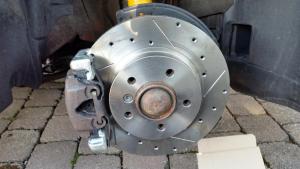

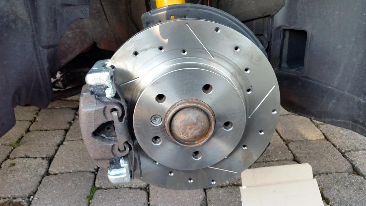

da ich wie einige andere auch mit der Serienbremsanlage des E36 nicht 100%-ig zufrieden bin, habe ich nach Alternativen gesucht. Ein Umbau auf eine größere Bremsanlage kam nicht infrage, weil mein Auto ein Allwetterkilometerfresser (ca. 30.000 km/a) und (noch) kein Hobby ist. Deshalb müssen auch die 15 Zoll Winterräder weiterhin passen. Bezahlbar und eintragungsfrei sollte das Ganze auch sein, daher kam ich zu dieser Kombination - mit Unterstützung aus der Tabelle kombinierbarer Bremsscheiben und -beläge auf www.at-rs.de. EBC Greenstuff hatte ich schon einmal auf einem anderen Auto mit Serienscheiben. Die Bremsleistung war dort sehr gut, jedoch der Scheibenverschleiß inakzeptabel.
Der erste Eindruck bei der Heimfahrt in strömendem Regen war sehr gut. Die Bremse spricht wirklich super an. Ich werde nach der Einfahrphase nochmals berichten, wie sich die Kombination so macht, wenn sie mal gefordert wird.
Viele Grüße

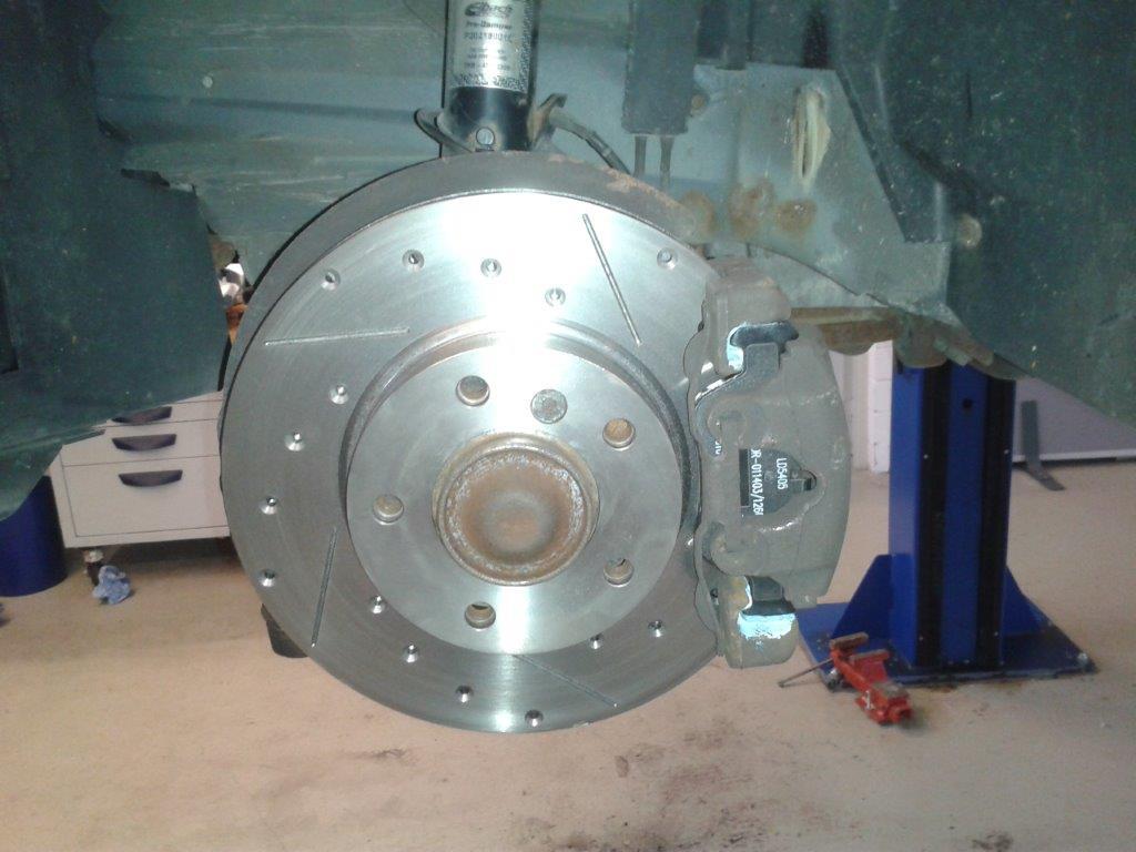

Ich hatte am e46 320d (100kw) ähnliche Themen mit der Bremse, die Standard 286mm Bremse wie sie ja auch im e36 verbaut wird, war zwar brauchbar aber nicht wirklich gut.
Von meinem e36 318is Projekt hatte ich da bereits gute Erfahrung mit der Sandtler Typ S gemacht, gerade in der Kombi mit den Ferodo DS Performance Belägen, damals mit 286mm.
Mit den Bremssattelhaltern kann man den ATE Sattel auch plug n play auf die 300mm Scheiben vom e46 328i umbauen, das habe ich dann auch gemacht. Dazu wieder die Typ S nun in 300mm und Ferodo DS-P. Zusätzlich noch von Goodridge Stahlflexleitungen, dazu ATE DOT 4 SL6 Bremsflüssigkeit.
Kombination funktioniert sehr gut, Bremse packt sauber und mit gutem Druckpunkt kräftig zu, bin sehr zufrieden damit.
