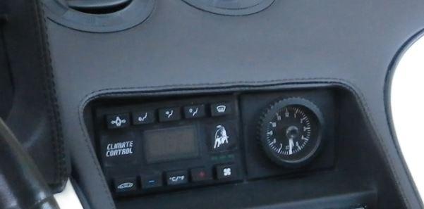

es geht um die steinalten Klimaanlagen im Diablo. Zumindest bei meinem 92er ist der Kompressor der Klimaanlage nicht abschaltbar. Der Kompressor läuft mit angezogenem Mitnehmer dauernd.

wenn einer sowas schon irgendwie gelöst hat ? Muss nicht bei einem Diablo sein. Das Bild oben soll nur zeigen, dass es bei meinem 92er keine Eistaste gibt. Die Taste rechts unten ist nur eine Lüfterstufentaste.

Eine Eistaste mit on/off oder Econ-Taste hat meiner nicht, was den einen oder anderen Leser hier sicherlich bereits verwundert (Beweisfoto oben).

Hallo Paul
was hat denn die linke Taste der oberen Reihe für eine Funktion? z:B.  beim 6.0 gibts es auch keine ECON taste, aber beim mehrmaligen Drücken der "Auto" taste werden die verschiedenen Modi nacheinander ausgewählt

Hallo Jörg,
alle oberen sind für "Wo kommt Luft raus". Unten links "Wo kommt sie rein", also Umlufttaste. Dann kälter, wärmer, °C oder Fahrenheit und Gebläsestufen.
Es soll auch Klimaanlagen geben, die bei der Scheibentaste (rechts oben) den Kompressor einschalten. Meiner läuft aber auch so.
Gebläsestufe 0 (ohne Leuchten einer der 3 Birnchen) schaltet den Kompressor auch nicht ab.
