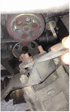

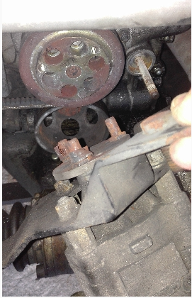

HALLO  HABE EIN PROBLEM MIT DIE WASSERPUMPE VON DIABLO VT 93er
WEISS  JEMAND WO MAN DIESE DREI DICKE GUMMI RINGE DIE WO AUF DEN DREI BOLZEN GESTECKT WERDEN UM DIE WASSER PUMPE ZUM LAUFEN ZU BRINGEN BESORGEN KANN ?

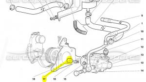

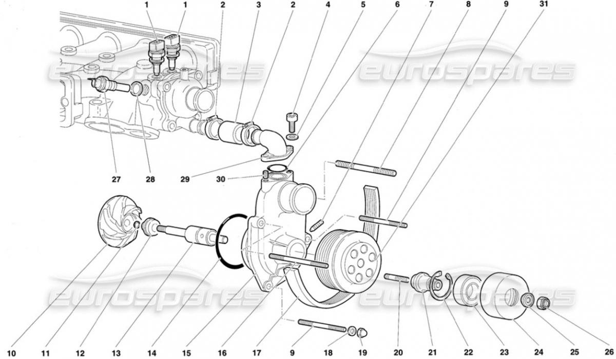

Hallo Mauro,
die Wasserpumpe muss auch ohne diese Teile laufen. Das sind wohl die Mitnehmerdämpfer der Servolenkung (habe ich gar nicht).

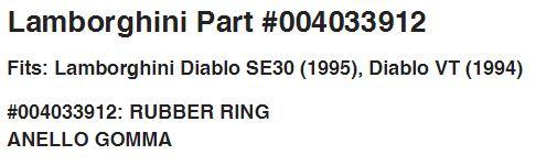

Wenn es diese Teile sind, haben sie eine eigene Artikelnummer und dann bekommst du diese bei jeder Lamborghinivertretung oder z.B. bei Eurospares ca. 20 EUR pro Stück.
Paul
Hallo Mauro,
unkompliziert ja. Aber Eurospares ist in England. Die nehmen dir pro Bestellung mindestes 40 EUR Versand, auch bei solchen Kleinigkeiten. Dafür pro Teil nur 14 EUR. Evtl. bist du mit einer deutschen Lamborghinivertretung besser dran. Auf jeden Fall solltest du die Artikelnummer mit deiner Fahrzeugidentnummer mit dem Lieferanten sicherstellen.
