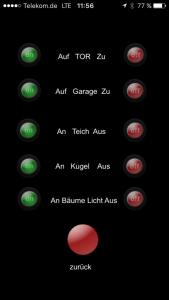

Man nimmt per Software die Steuereinheit ins private Netz und bastelt sich mit einer speziellen Software  (Aio Creator) eine Benutz Oberfläche nach Wahl welche permanent ausgebaut werden kann und in der Anwendung fast keine Grenzen kennt. Diese Oberfläche wird über eine kostenlose App dann ins Smartphone / Tablett geladen und solange sich das Gerät im W Lan befindet kann die Steuereinheit auf dem ganzen Grundstück bzw. in der Reichweite des W Lan  bedient werden. Zu erwähnen ist noch, dass man sich die Oberfläche im  Telefon anders gestalten kann als die im Tablett wo ja mehr Platz vorhanden ist.

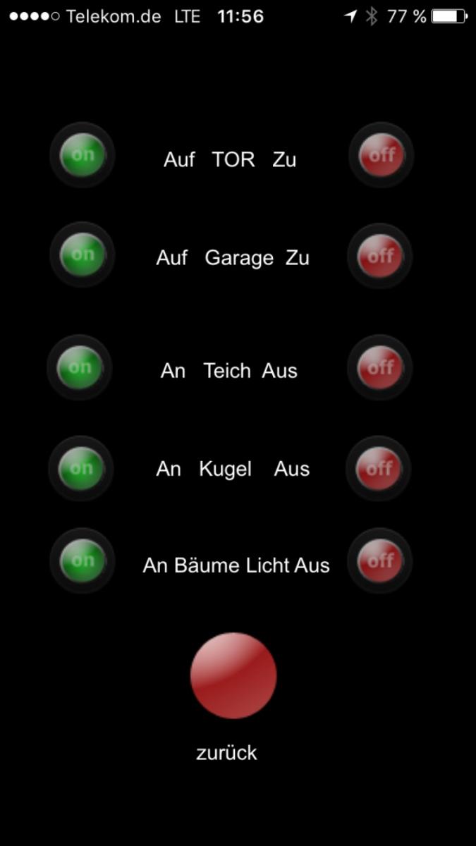

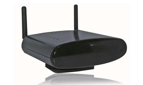

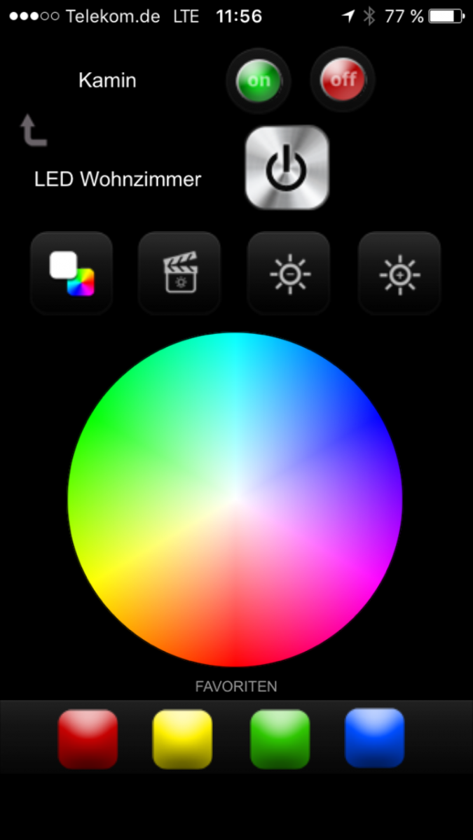

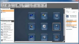

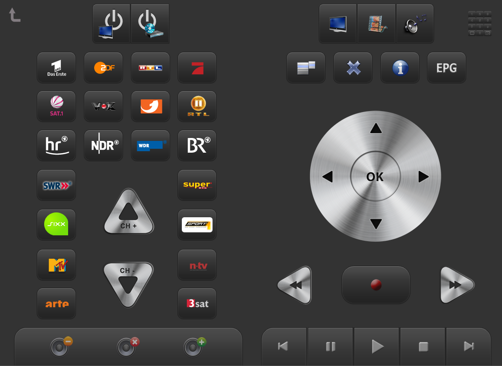

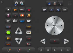

Hier noch ein paar Fotos der Bedieneinheit  bzw. App vom I Phone wie ich sie mir selbst gestaltet habe, dazu die TV Fernbedienung (I Pad Ansicht)  und die Software zur Gestaltung der Apps sowie die Steuereinheit ( die neuere Version hat jedoch versteckte Antennen)
