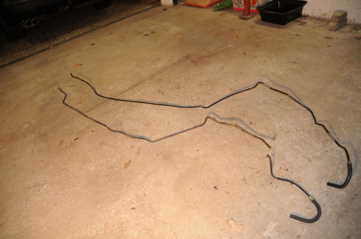

Bei meinem 964 war der Tank draussen, nun riecht es bei bollerem Tank nach Sprit im Kofferaum. Soweit ist alles dicht und auch der Einfüllstutzen ist iO.
Aufgefallen ist mir, dass der dünne Entlüftungsschlauch, der hinter dem Tank verschwindet nicht ohne Widerstand durchgängig ist. Mit Druckluft kommt man durch, aber mit dem Mund muss man schon sehr fest reinpusten. Wäre ein geklemmter Schlauch eine Erklärung für den Geruch? Was sind sonst noch Kandidaten?
Eine der dünnen schwarzen Leitungen der Tankentlüftung war bei mir im Bereich der rechten Heizklappe durchgebrannt. Und da stank es auch nach Benzin. Da half nur der Austausch der exorbitant teuren Leitung. Durchblasen kann ich da mit meiner Lungenkraft übrigend auch nicht. X-)
