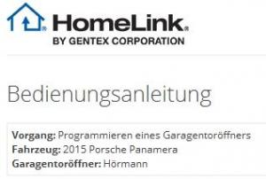

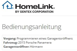

edit: der link geht wohl leider nur zur anleitung für den panamera...wenn man die auswahl selbst vornimmt kommt eine andere anleitung die oben dann auch Hörmann anzeigt als garagentoröffner... die muss dan so aussehen :
warum wird das bild nicht angezeigt?
häh !? ... jetzt kommts doppelt
