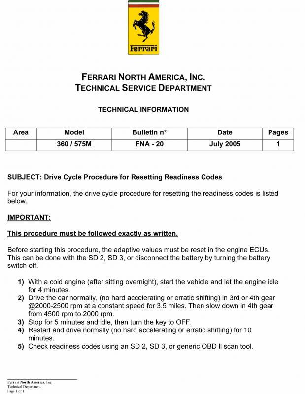

Ich habe jetzt mal folgendes gemacht. Habe den Batterie Schalter im Kofferraum abgezogen. Damit sollte der Wagen ohne Strom sein. Dieses Wochenende will die ich die Batterie wieder anschließen. Ich hoffe dass durch den reset das Problem verschwindet.
Zudem werde ich mal noch einmal schauen ob die Kontakte an der Spule sitzen. Bei meiner ersten Sichtkontrolle sah alles gut aus .
gehen die Spulen von Ferrari so leicht kaputt? Normal sind Zundspulen doch ein unproblematisches Teil
lg Alex
So, kleines Update für euch
Habe heute nach der Arbeit das Auto gestartet und den oben beschriebenen Prozess durchgeführt. Zunächst ist es sehr unruhig (wie erwartet und von einigen Seiten im Netz beschrieben). Das wurde aber nach dem 5 Minuten laufen lassen deutlich besser. (auch wie beschrieben ;) )
Bin dann mit der Diva etwas durch die Landschaft gefahren und alles war gut. Nach dem Tanken ist die Motorwarnleuchte nicht wieder an gegangen. :)
