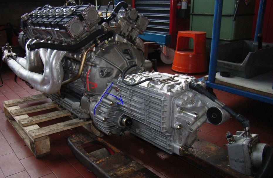

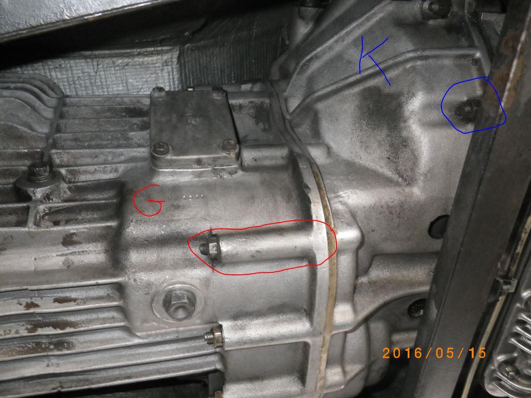

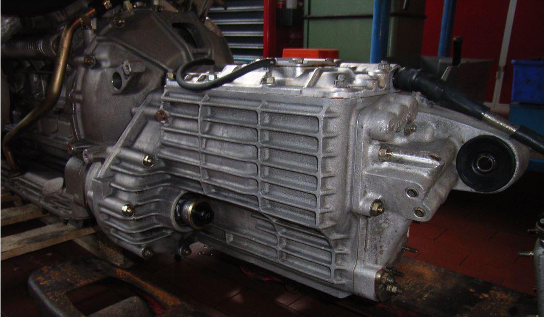

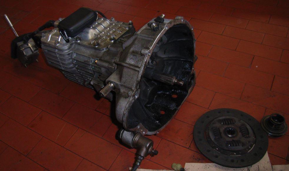

Die Kupplung mit Getriebe raus (rot) oder nur das Getriebe erstmal (blau):
Wenn das schon jemand mal gesehen oder gemacht hat ? Gern auch für andere Diablo-Modelle.
Auch in diesem Beitrag: Es geht nicht darum, dass man besser den Motor rausnimmt. Es geht auch nicht um Aufwand, Kosten.
Paul
habe mal nachgeschaut. Erst das Getriebe (rot) geht sicherlich nicht, da lange Stehbolzen. Die Kupplungsglocke (bau) hat kurze  Stehbolzen. Wenn das geht, dann wohl nur zusammen.
Paul

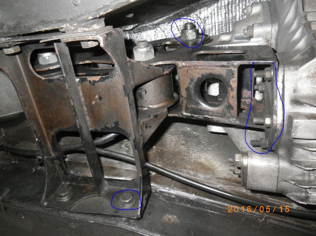

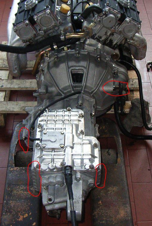

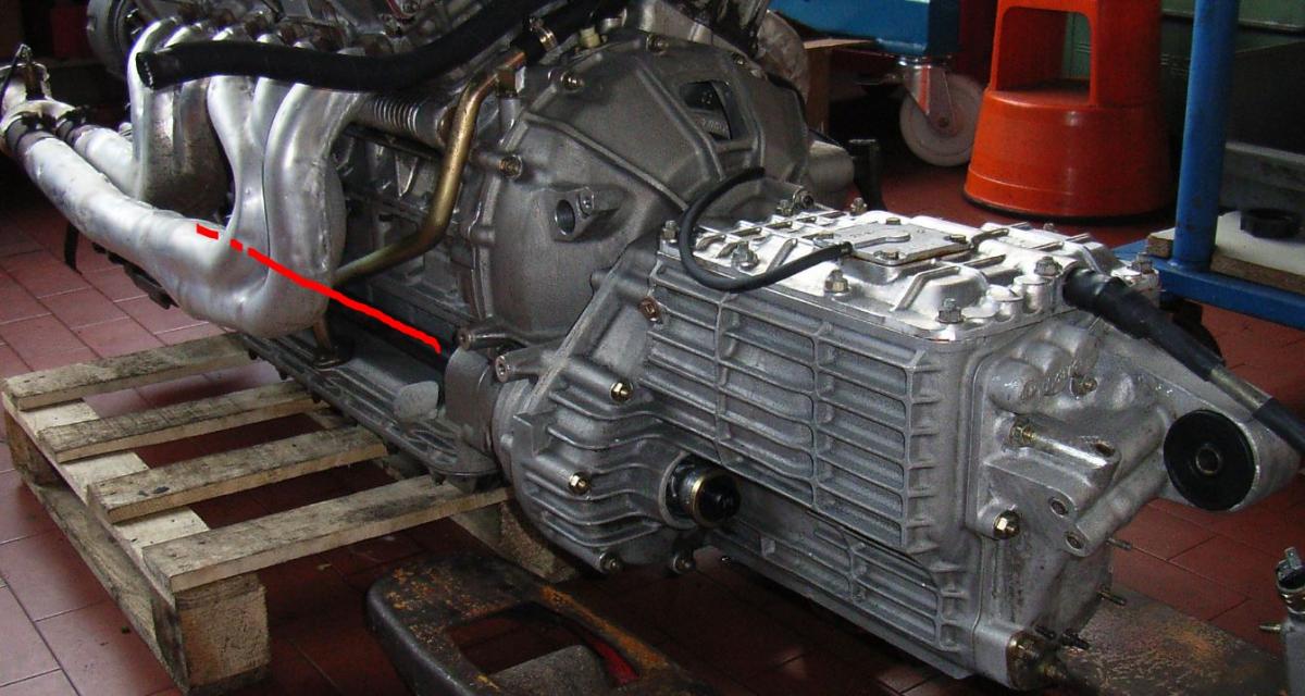

im vorderen Bereich kann ich keine Probleme erkennen. Die Aufhängung kann man wohl abbauen, so dass nur noch die Schaltstange mit Box runterhängt:
Hier sind aber erste Spassverderber (rot):

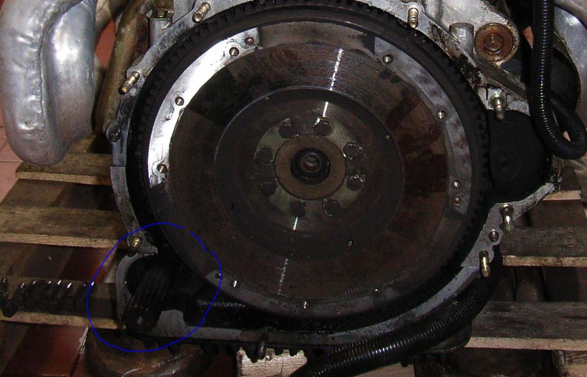

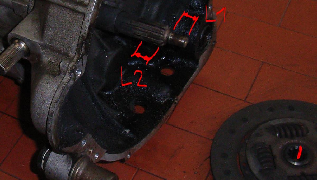

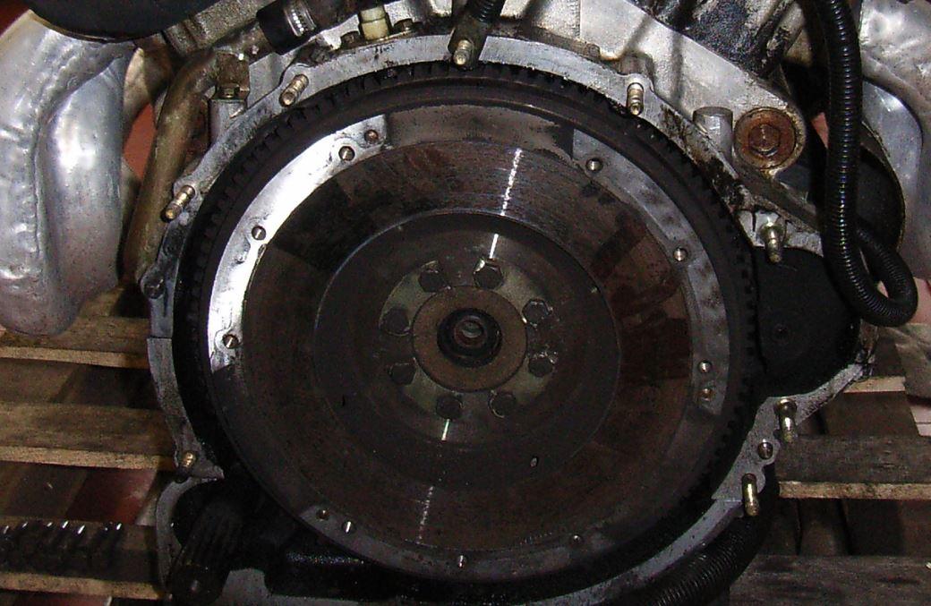

Und eben die Welle aus der Kupplung selbst. Es ist also noch nicht klar, wie weit man gerade nach vorn muss.
Paul

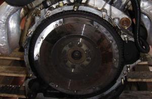

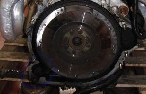

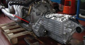

nochmal zur Welle. Geht aus folgenden Bildern nicht sogar die nötige Länge hervor, die die Welle axial gerade braucht ? Für gutes Arbeiten müsste man beides zusammenzählen (L1+L2), aber es geht ja erstmal um die nötige genau axiale Länge. Dafür sollte das größere beider Maße reichen. Danach wäre kleiner Winkel denkbar. Andere Meinung ?
Also nicht in mm, sondern als bildliche Abschätzung. Dann wäre das im Bereich der Länge der kleinen Stehbolzen.
Paul
eigentlich wäre die Vorgehensweise:
1. Welche Länge braucht man axial
2. Wie viel ist da

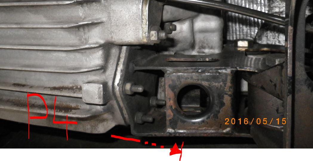

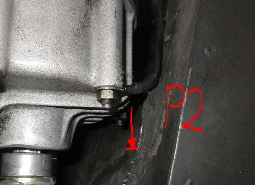

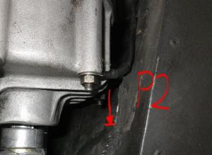

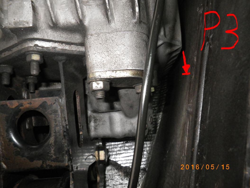

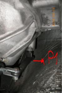

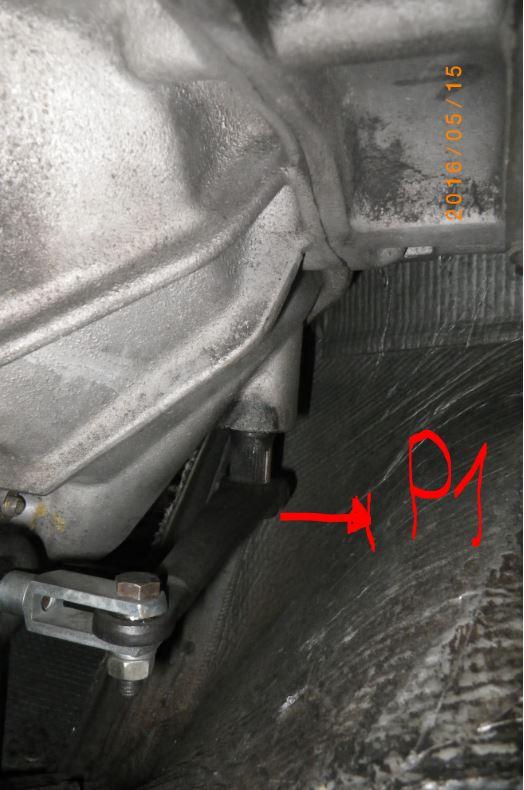

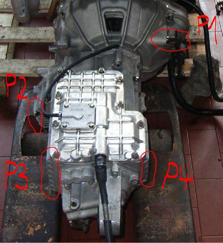

Hier noch Bilder der bisherigen evtl. Problemstellen (P...) im eingebauten Zustand. Gemessen habe ich nichts.
P1. Evtl. nicht besonders problematisch. Hebel kann beim Ausbau auch weg:
P2:

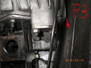

P3. Bisher das größte Problem:
P4. Wohl kein Hindernis. Der dunkle Träger ist dann ja weg:
Über dem Getriebe habe ich auch noch nichts geprüft.

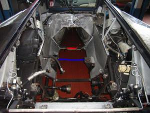

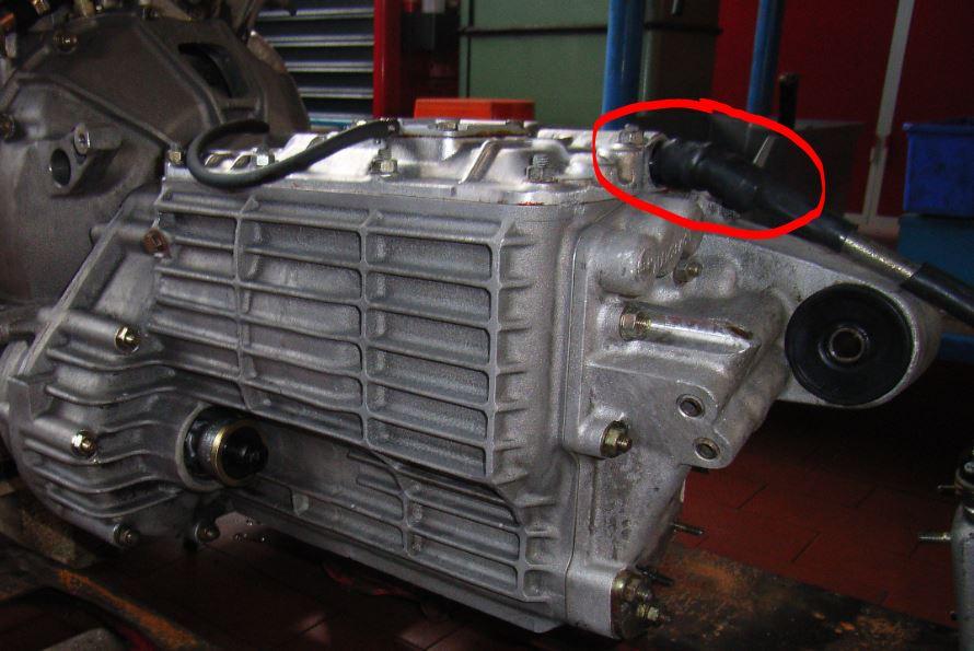

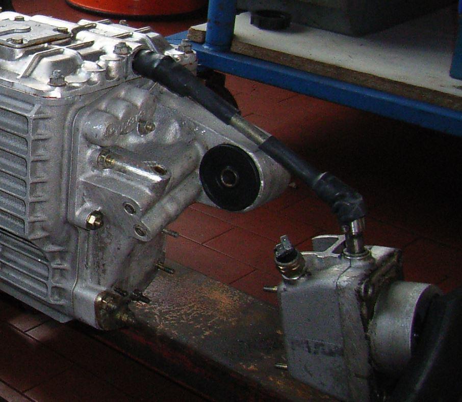

jetzt zur Welle vom Getriebe zum Differential.
Diese steht weit raus, geschätzt über 120mm:
Wenn im blauen Bereich ein Sicherungsring ist, dann könnte man die Welle nicht ausbauen oder zurückziehen.
Hat jemand diese Welle schon ausgebaut oder das gesehen ?
Paul

1. Wenn sich die Getriebe-Differential-Welle ausbauen lässt:
Dann kann es knapp gehen. Kritisch vor allem:
An den Stehbolzen wird es nicht liegen.
2. Wenn sich die Getriebe-Differential-Welle nicht ausbauen lässt:
Dann unmöglich. Alle erwähnten Probleme würden es verhindern.
Selbst wenn man die Antriebsaufhängung löst und hinten am Differential anhebt und über die beiden mittleren Motorlager kippt (blau), geht es nicht. Dann würde die Querstrebe (rot) die Kupplungsglocke behindern.
Dann müsste man den gesamten Antriebsstrang anheben und Vieles demontieren. Das ist aber nahezu ein Motorausbau. Nur darum geht es in diesem Beitrag nicht. Es geht nicht um einen Kupplungswechsel, sondern es geht darum, warum ein Kupplungswechsel ohne Motorausbau nicht geht.
Und hier ist bisher der Hauptgrund die Getriebe-Differential-Welle.
Paul
habe nicht rausgefunden, ob sich die Getriebe-Differential-Welle (rot) nach hinten ausbauen lässt. Dann ist hier erstmal Ende, bis das jemand weiß. Mit dieser eingebauten Welle braucht man nicht versuchen, bei eingebautem Motor die Kupplungsglocke abzubauen.
