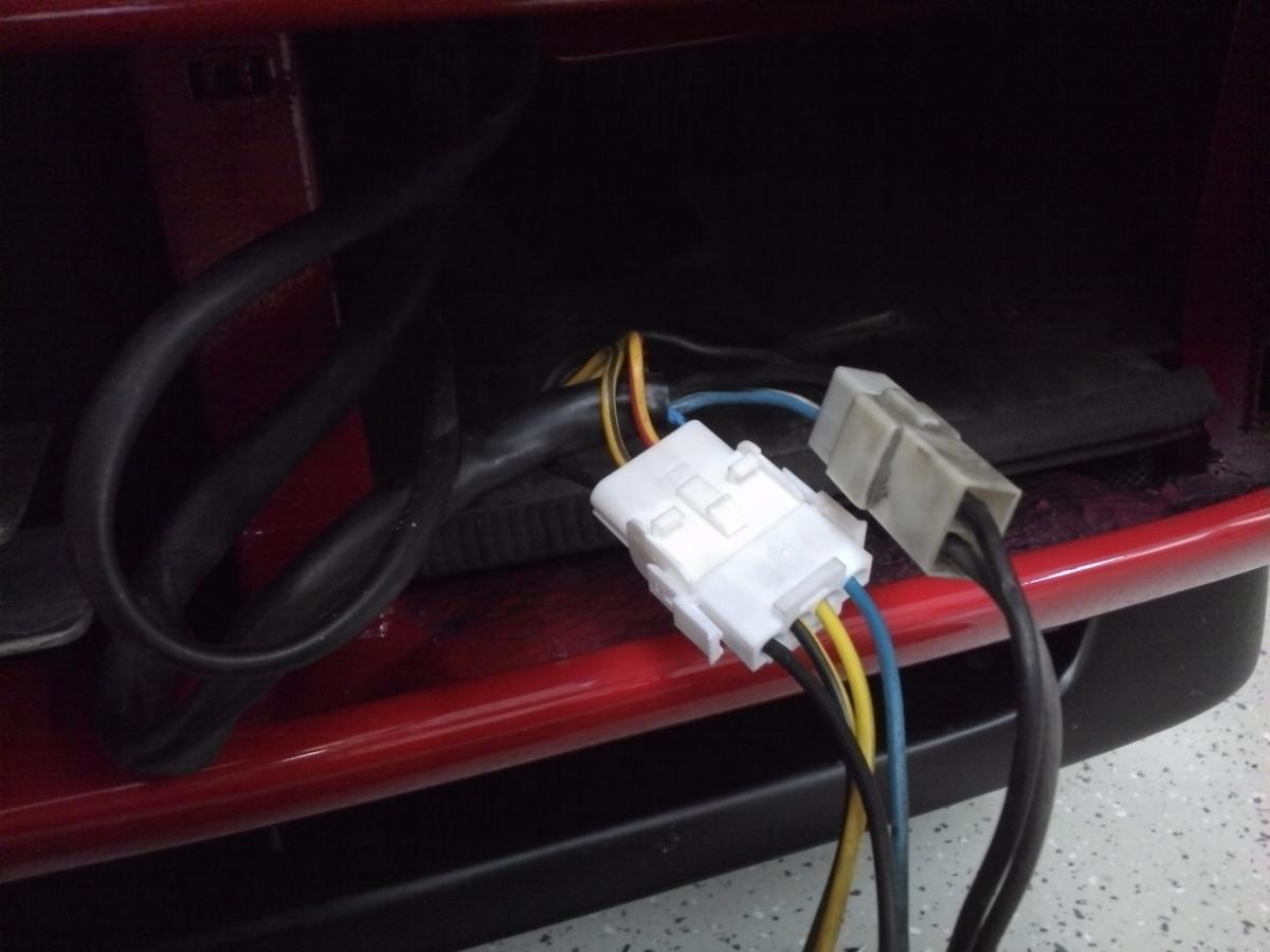

So, erst mal das komplette Teil ausgebaut.
Da hat wohl mal jemand dran rum gebastelt. Das blaue Kabel wurd kurz hinter dem weissen Stecker mit den vier Kontakten abgeschnitten und über einen anderen Stecker verbunden. Da gabs wohl schon mal Probleme.

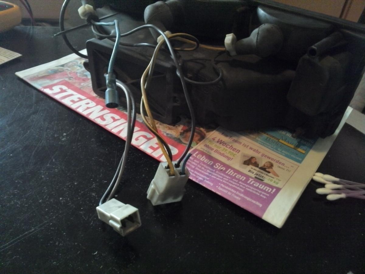

Jetzt werde ich erst mal alles säubern und dann wieder zusammenstecken.

Der Massekontakt zur Karosserie scheint nicht das Problem zu sein, eher der Zustand des vierpoligen Steckverbinders.
Da hat auch das Saubermachen nicht viel gebracht, ich werden den Stecker und die Buchse komplett austauschen.
Die Kabel sind ja zum Glück lang genug.
Verdächtig erscheint mir der Masseabzweig an dem zweipoligen Stecker (nicht auf dem Bild) der wohl für den Nebelscheinwerfer gedacht ist.
Aber erst mal den vierpologen Steckverbinder ersetzen und dann sehe ich weiter.

So,
sieht so aus als wär's das erst mal gewesen.
Fassungen gereinigt, Lämpchen ersetzt, vierpoligen Steckverbinder erneuert.
Die Ausfallerscheinungen sind weg, hoffe da ist jetzt mal Ruhe.
