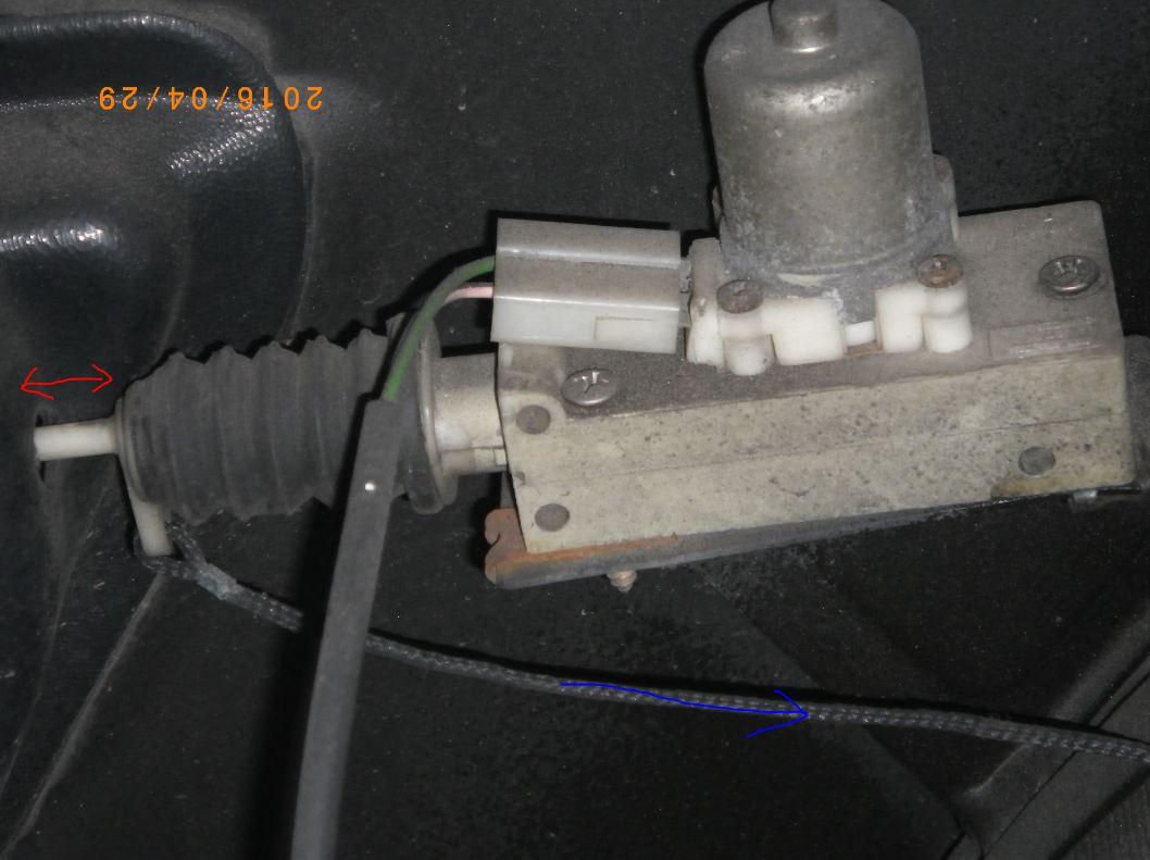

jetzt mal wieder was zum Knobeln. Hatte vor einigen Tagen die manuelle Tankdeckelentrielung erstmals benutzt. Sie ist in Höhe des Tankdeckels im hinteren Radlauf. Im Prinzip ein Seilzug (blau). Damit zieht man das weiße Kunststoffstück (rot) zurück. Das ging auch sehr leicht. Aber es ging nicht mehr automatisch zurück. Dann manuell zurückgestellt und die normale elektrische Entriegelung über den Knopf im Innenraum benutzt. Geht auch, aber jetzt auch nicht mehr zurück.
Man kommt da schlecht dran. Ist innerhalb des Gummibalgs eine Feder, die nicht mehr tut oder ist die Feder hintendran und fehlt jetzt ?

so wie das teil aussieht mit dem motor dran geht die betätigungssstange wohl als zahnstange auf ein zahnrad und ich vermute da ist irgendwo zahnausfall was auch dafür spricht wenns per zug sehr leicht zu betätigen ist ohne das man den dadurch sich gezwungenermassen drehenden motor spürt... ich würds halt mal ausbauen und reinschauen :-o
eine Zahnstange ist da sicherlich drin und evtl. eine Feder. Die Rückstellung ist mir eben noch nicht klar. Man kommt schlecht dran. Werde mal viel frühstücken evtl. wachsen meine Arme. Dann doch mal ausbauen.

Einfach mal die Verkleidung lösen um zu sehen wo dieses Gestänge wo fest ist. Hast du auch mal diesen Bolzen der dein Tandeckel öffnet mal geprüft wie gängig das ist ??
Es gibt zwei Möglichkeiten:
  1. Der Stellmotor hat ein Zahnrad und dreht bei Auslösung durch Knopfdruck einen bestimmten Weg in die eine Richtung und anschließend (nachdem der Tankdeckel aufgesprungen ist) den selben Weg zurück in die andere Richtung. Dadurch läßt sich die Zahnstange in beide Richtungen definiert bewegen. Würde der Stellmotor nur in eine Richtung drehen und die Rückbewegung der Stange durch eine Feder bewerkstelligt, würden die ineinandergreifenden Zähne dies verhindern. Sonst könnten sie beim nächsten Öffnungsvorgang nicht zupacken und ihren Job ausüben.
  2. Der Stellmotor hat ein Flügelrad und dreht bei Auslösung durch Knopfdruck immer nur einen bestimmten Weg in die eine Richtung. Nämlich solange, bis das eine Flügelblatt aus der Aussparung in der Stange herausfährt und das zweite Flügelblatt noch nicht eingreift. Sobald das eine Flügelblatt nicht mehr greift, muß eine Feder die Stange wieder in die Ausgangsposition drücken, damit das nächste Flügelblatt bei Bedarf greifen kann. Die (Druck-) Feder kann in diesem Fall aber nur am anderen Ende der von Dir markierten Stelle der Stange sitzen, oder im Balg. An der von Dir gekennzeichneten Stelle könnte nur eine Zugfeder den Job ausführen, da hätte ich aber keine Idee, wie diese an der Stange befestigt wäre, um zu funktionieren.
Insgesamt ist Möglichkeit 2 ziemlich aufwändig und durch die Feder naturgemäß defektanfällig. Da sich Stellmotoren leicht in die eine und anschließend in die andere Richtung bewegen lassen, gebe ich der Möglichkeit 1 die größere Chance.
Paul hat uns ja was zum "Knobeln" (O-Ton) gegeben. Also weiter Gedankenspiele spielen, bevor die Lösung kommt...
Die Sache mit der Feder ist noch nicht ganz vom Tisch. Ein Stellmotor läßt sich durchaus verhältnismässig leicht bewegen - solange er stromlos ist. Sonst könnte man keine manuelle Öffnung des Tankdeckels ohne Beschädigung des Stellmotors vornehmen. Allerdings muß ja selbst bei manueller Betätigung die Stange wieder in ihre Ausgangsposition zurück. Und das geht im stromlosen Fall nur mittels einer Feder. Bei der von mir skizzierten Möglichkeit 1 sähe das dann so aus, daß sich der Stellmotor (wie in Möglichkeit 2) immer nur in eine Richtung bewegt und sodann stromlos wird. Anschließend kann eine einfache Druckfeder im Balg problemlos für die Rückstellung sorgen. Diese Feder wäre dann auch bei manueller Betätigung aktiv.
Woraus besteht eigentlich die Zahnstange? Sie wird kaum aus einem hart-spröden Material bestehen. Im Billigfall aus Polyethylen (PE) oder Polypropylen (PP), im hochwertigeren Fall aus ABS oder aus Nylon. Wie dem auch sei, solche Materialien führen zu keinem Zahnausfall. PE und PP mögen sich über eine sehr lange Zeit hinweg abnutzen, aber es werden keine Zähne herausbrechen, bei keinem der genannten Materialien.
Alles in allem ist eine Federlösung nicht ganz so abwegig.

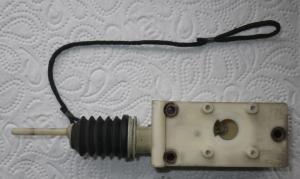

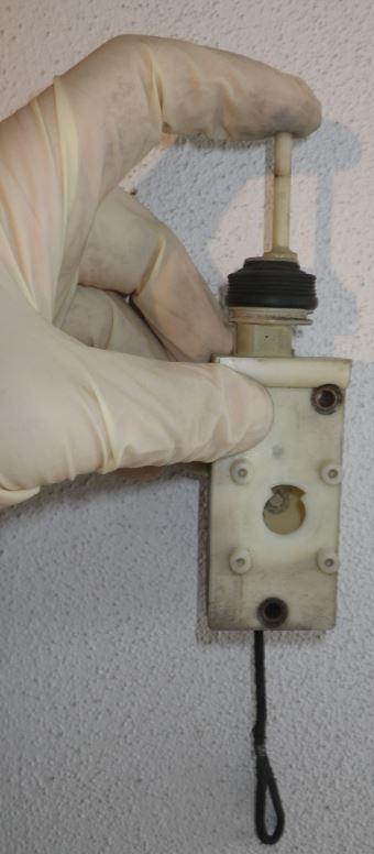

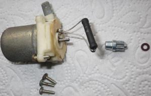

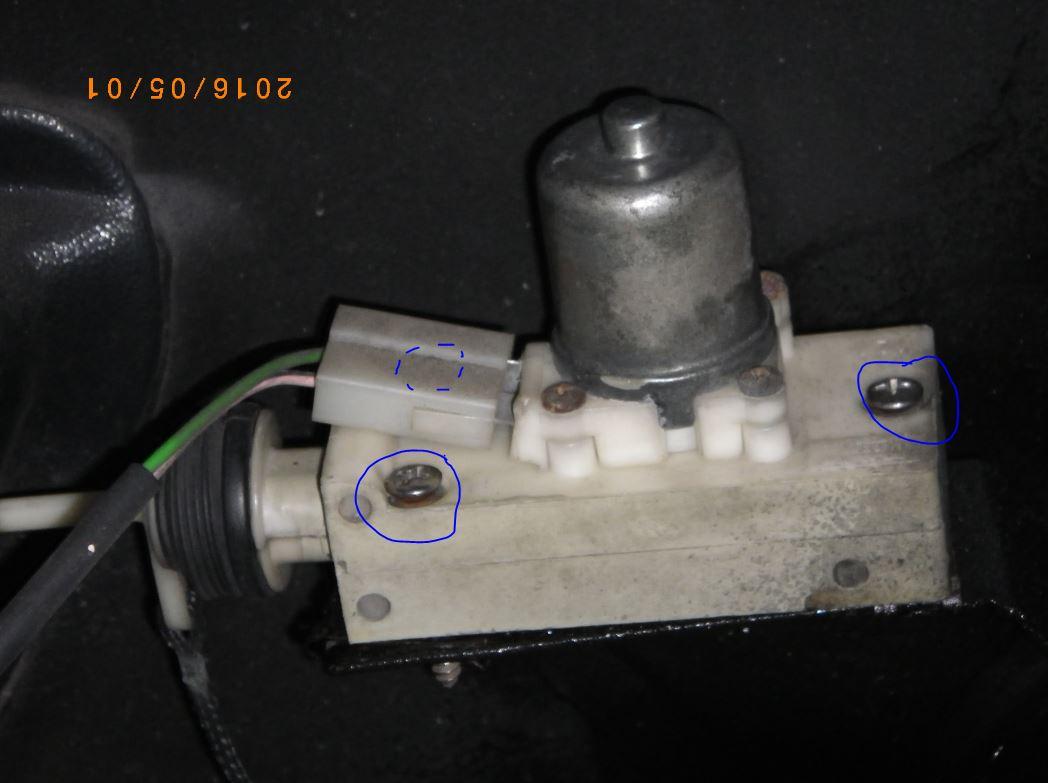

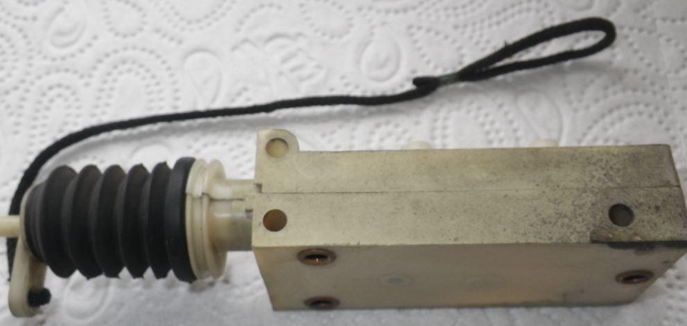

jetzt habe ich die Verriegelung ausgebaut, metelko hat mich ja dazu gezwungen. So gibts auch Bilder.
Dazu:
  1. Achselhaare rasieren, da man jeden Millimeter braucht
  2. Stecker runter
  3. Die 3 Blechschrauben (blau) lösen
  4. Notentriegelungsseil durchs Loch ziehen

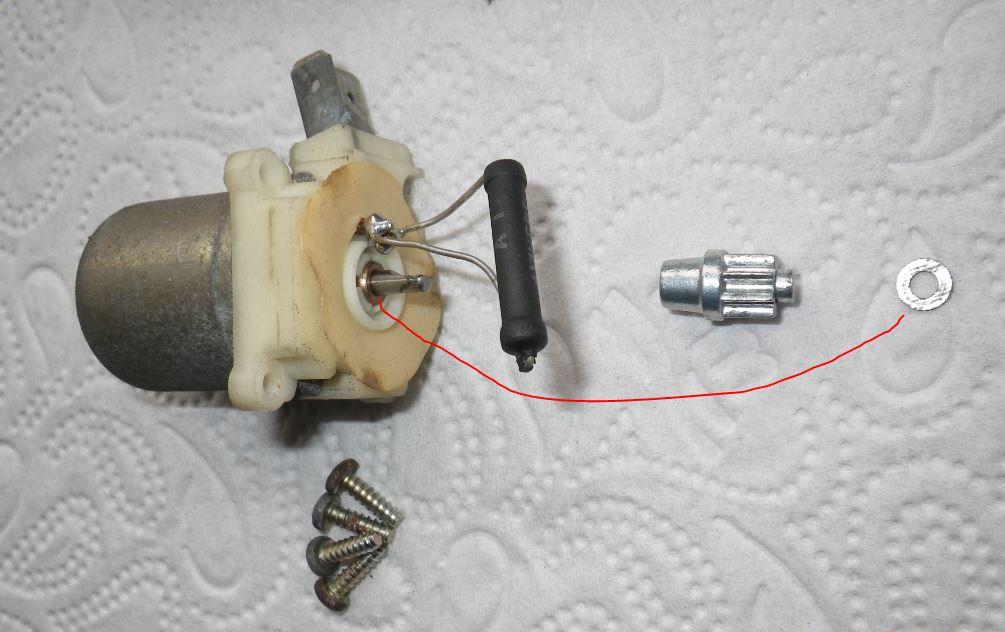

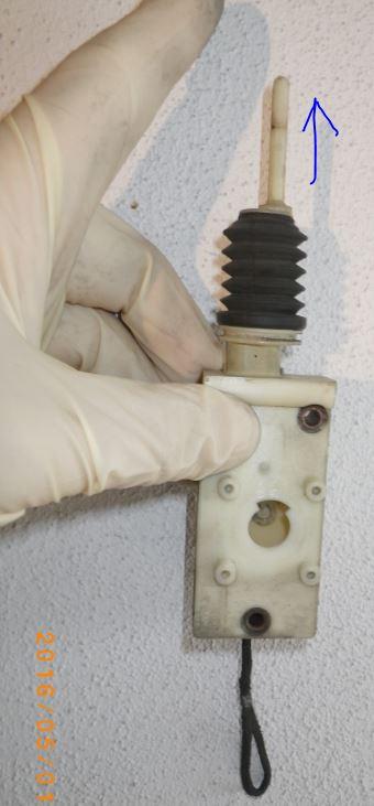

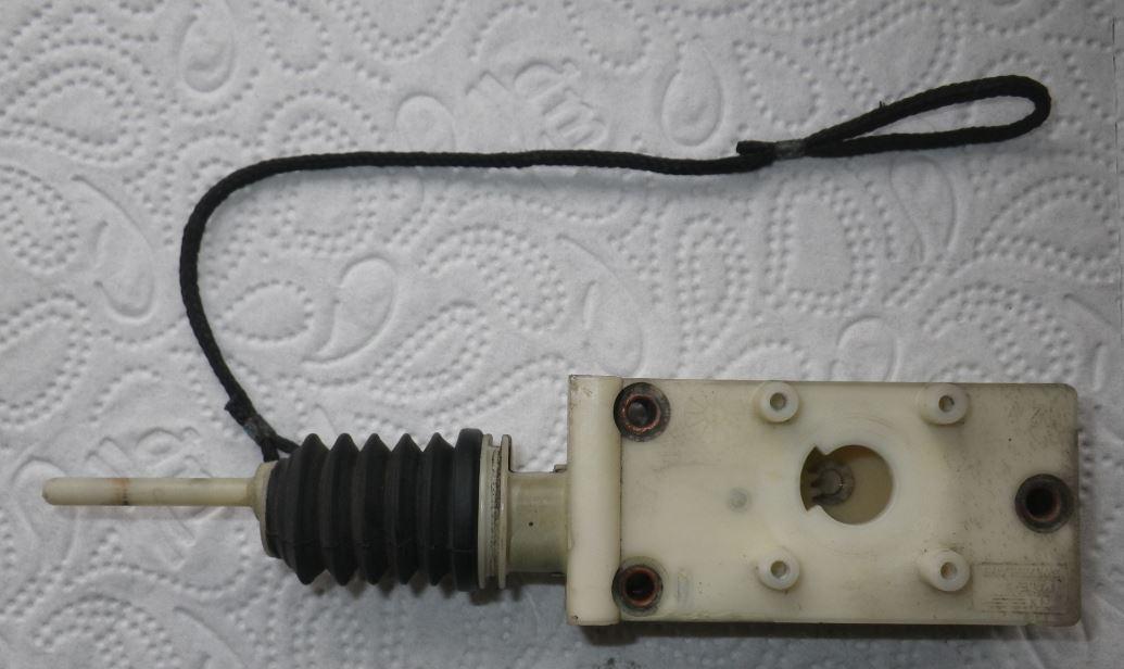

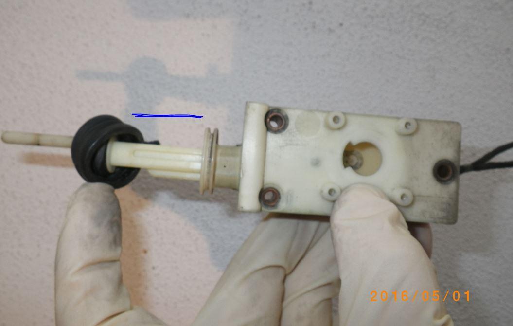

Danach dann die 4 kleinen Schrauben lösen um den Motor abzunehmen. Sehr vorsichtig und nicht gerade rausziehen. Grund sieht man in den nächsten Bildern:
Lam_Tankdeckelverriegelung6.JPGLam_Tankdeckelverriegelung7.JPGLam_Tankdeckelverriegelung4.JPGLam_Tankdeckelverriegelung5.JPG
Eine Feder habe ich keine gesehen. Das Einzige, was da federt, ist die Staubmanschette, aber nur wenn der Motor ausgebaut ist:
Habe gleich noch Bilder.
Paul
hier z.B. habe ich eine Feder vermutet:
Aber der Tankdeckel springt ja gar nicht auf wie es typisch ist und ich dachte. Im Gegenteil. Die Blattfeder im Tankdeckel zieht am Ende sogar zu. So kann also keine Feder den Bolzen direkt wieder zurückdrücken. Sonst wäre nach der elektrischen Entriegelung auch sofort wieder verriegelt.

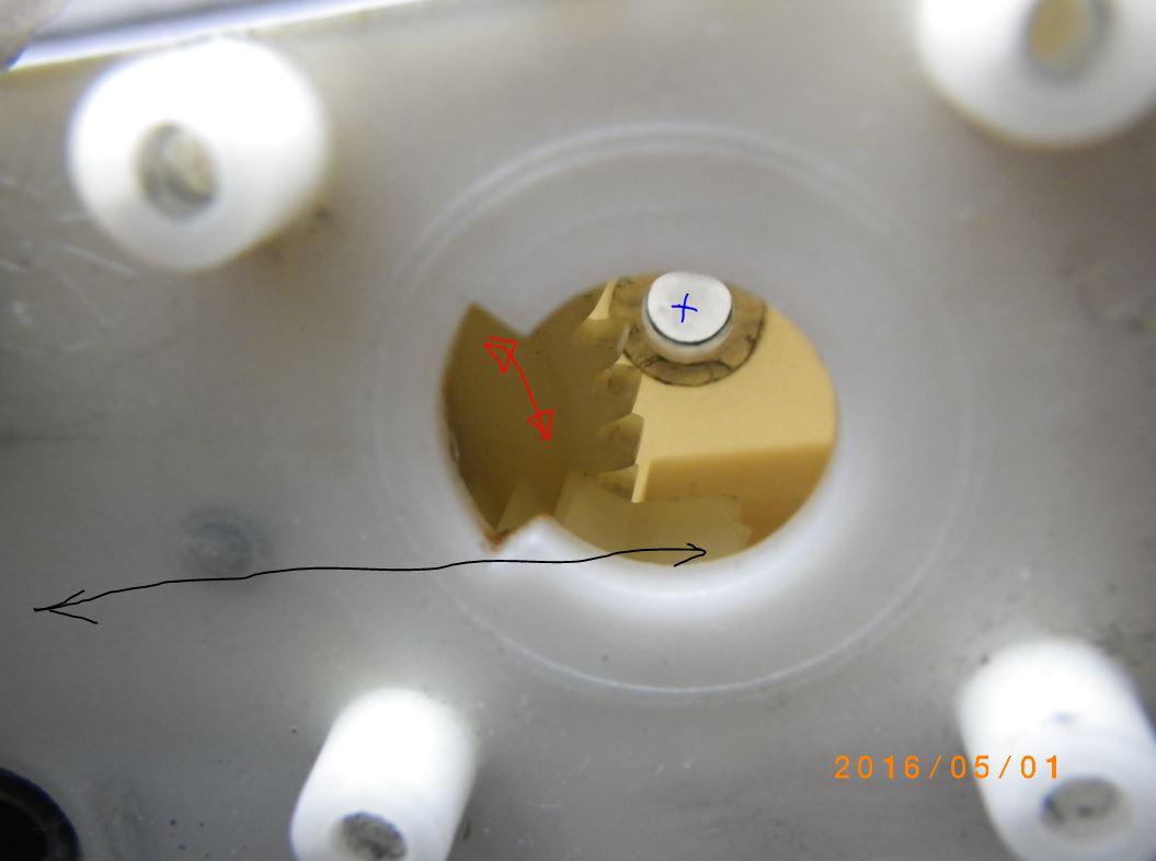

Den Körper habe ich nicht geöffnet. Sonst kann man den nicht mehr schön zumachen. Er ist mit den Hohlnieten geschlossen, durch die die Schrauben müssen. Die Innereien soweit sichtbar.

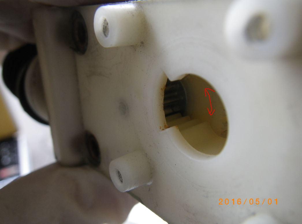

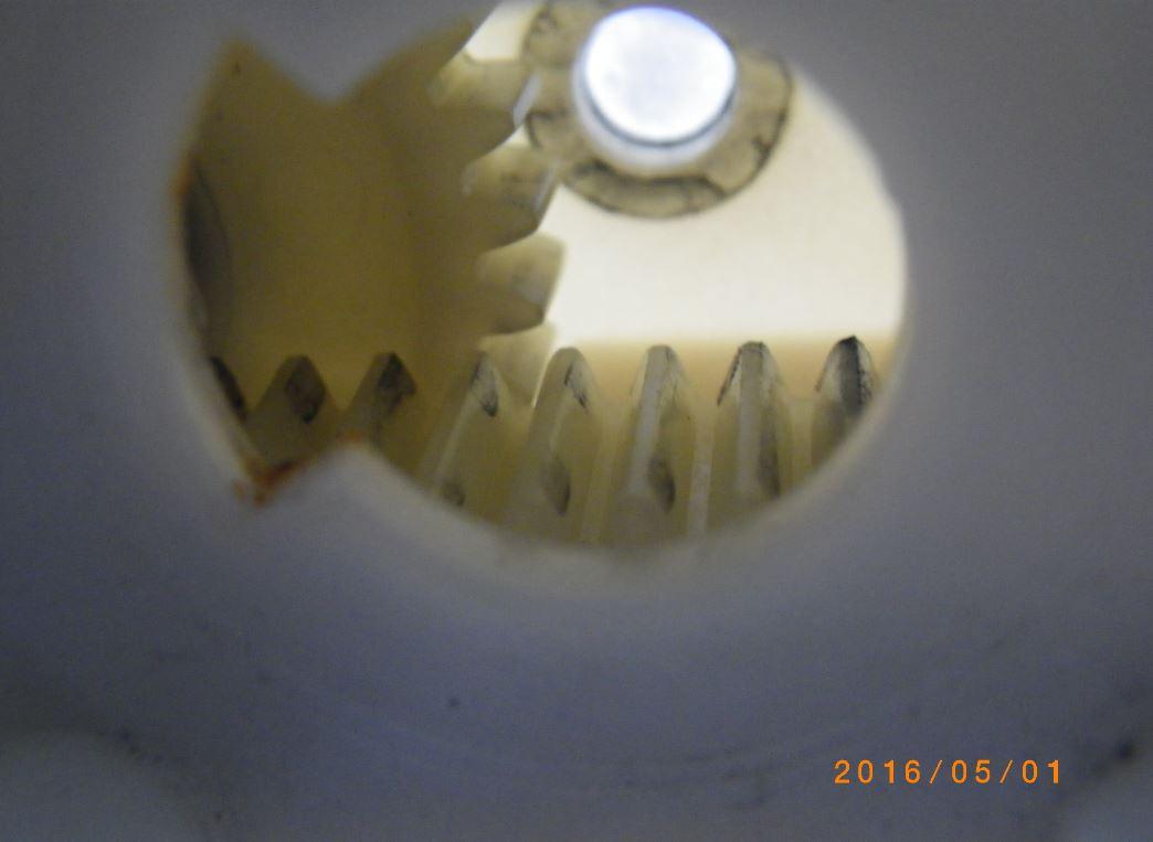

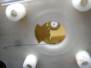

Das blaue Kreuz ist die Motorachse mit dem Metallritzel, das dann das rote große Zahnrad antreibt. Das wiederum hat ein kleines 2. Zahnrad und wirkt als Getriebeübersetzung. Diese kleine Zahnrad treibt dann die schwarze Zahnstange an:
Alles sehr leichtgängig.
@matelko: Es ist keine Schaden wie Karies sichtbar. Das Dunkle ist nur Fett.
Das Verriegeln ist mir aber immer noch unklar.
Habe es wieder eingebaut. Alles wie vorher: Entriegelung geht, Verriegelung nicht.
Paul

Übrigens, die Bilder deuten auf ein Getriebe aus Nylon.
Getriebe könnte Nylon oder POM oder sowas sein. Macht einen guten Eindruck nach so vielen Jahren.
