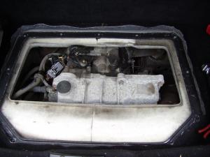

Habe jetzt den Deckel im Kofferraum entfernt. Man sieht alle relevanten Teile (s.Foto).
Von rechts kommt die Stange vom Wählhebel. Links daneben dürfte es sich nur um einen reinen Umlenkhebel handeln.
Alles mündet dann links am Steuermodul (Plastikgehäuse). Dort wird vermutlich die Sperre initialisiert bzw. aufgehoben.
Habe die elektrischen Verbindungen erst einmal mit WD 40 behandelt. Auch mal mit dem Hämmerchen geklopft. Hat bisher nichts gebracht.
Der Deckel vom Modul ist mit Torx verschraubt. Habe noch nicht geöffnet.
Als nächstes werde ich dort erst mal den Hebel lösen; dann werde ich ja merken, ob der Zug am Wählhebel dann frei ist.
Entscheidend wird sein, den Hebel am Modul zu bewegen. Das Plastikmodul sitzt auf einer metallischen Basis, die man abschrauben kann. Dann kann man sehen, wie es mit dem Innenleben aussieht.  Hoffe, dass da nichts hiinein oder auseinander fallen kann.
Am Ende steht die Frage nach einem Ersatzmodul, falls nicht doch noch ein Wunder geschieht und sich die Sperre löst.

Habe ganz vergessen zu fragwen, wo das Getriebe-Steuergerät selbst sitzt, von wo die Kabel an das Modul gehen. Da müsste ich auch noch mal die Kabelstecker prüfen. IrgendeinTipp (innen oder Kofferraum oder Motorraum)?
GELÖST
Das Kontaktölbad am Getriebemodul hat es offenbar gebracht. Eben letzter Versuch und alles ging wie "geschmiert". War also vermutlich Standzeit- Oxidation an den Kabelsteckern. Das hatte ich bei einigen meiner anderen Fahrzeuge auch, wenn ich die mal längere Zeit nicht bewegt hatte, allerdings nicht nicht mit solchem blöden Thema wie jetzt dem Wählhebel.
