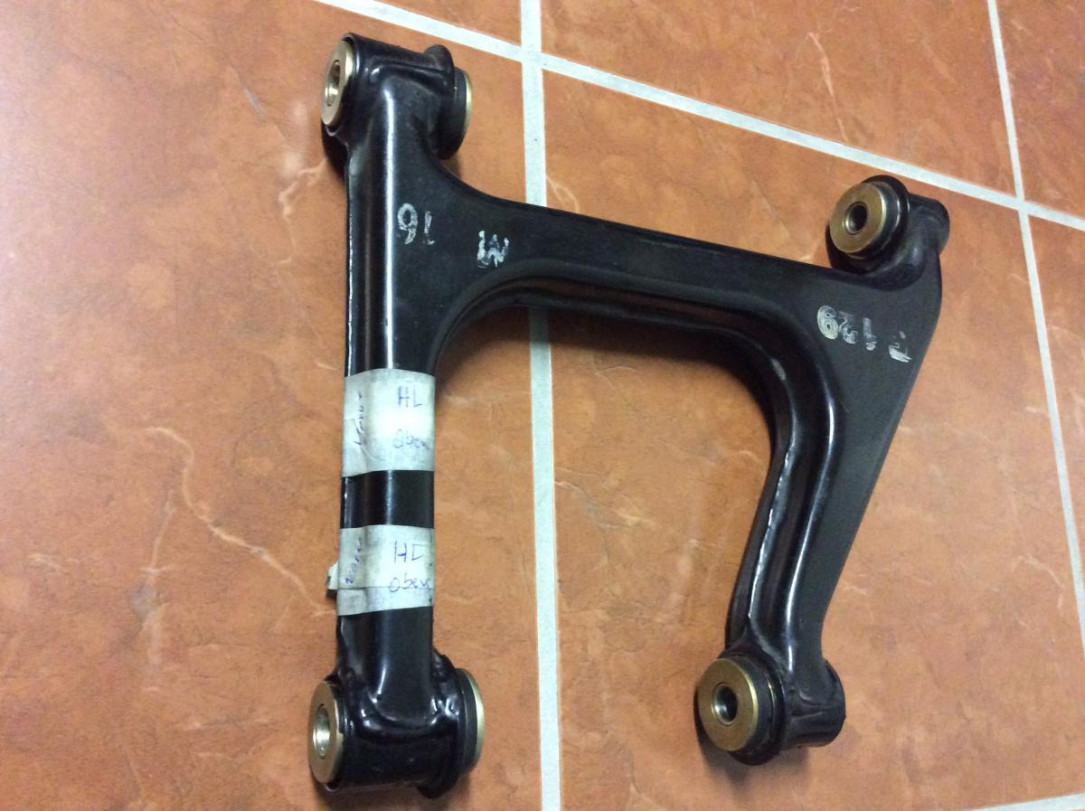

Servus Zusammen.
Ich brauche Eure Meinung bzw. Eure Erfahrung.
Da meine Stoßdämpfer bei Bilstein zu Überholung sind und das Werkzeug schon da lag,
habe ich die Querlenker ausgebaut und neue Buchsen eingepresst.
Jetzt bin ich mir aber mit der Installation nicht ganz sicher ?
Im Werkstatthandbuch auf S. F53 ist die Rede von 69 bis 98NM Anzugsmoment
für die M12 bzw. M14 Bolzen.
Alles schön und gut, Aber wenn ich diese so fest anziehen würde, dann würde ich
automatisch die Buchsen mit der Haltegabel quetschen.
Ist das richtig so ???
Die Bolzen haben alle eine Stopmutter.
Und wenn man das so machen sollte,dann muß das in der Position des belasteten Fahrwerks stattfinden.
Was ist Eure Meinung ?
Grüße, Robert

Danke Manni.
Ich habe eine 4Säulen Bühne.
Genauso wirds gemacht.
Ich habe nur mit dem hochen Anzugsmoment ein Problem.
( 68 bzw. 98 NM )
Nach meinem Verständnis werden die Buchsen dann in
der Gabel sehr gequetscht.
Dann ist eine gute Drehbewegung nicht mehr gewährleistet.
Grüße,
Robert
