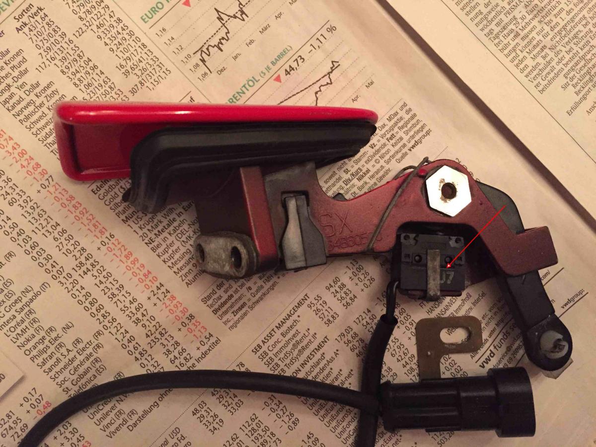

-äusseren Türgriff mit Microschalter
Da isser:

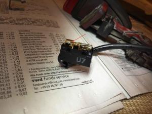

Man könnte ihn jetzt neu bestellen, kostet etwa 60 Euro (30 Cent Schalter, 50 Cent Kabel, der Rest geht an Ferrari). Man kann ihn aber auch reinigen. Keine Angst, da springen einem keine kleine Federn, Stifte etc. um die Ohren. Da ist nur eine Kappe drüber, die sich mit einem kleinen Schraubenzieher leicht abhebeln lässt. Das sieht dann so aus:
Die Kontakte waren total korrodiert, lassen sich aber sehr leicht reinigen. Der Rest sah erstaunlich gut aus, es waren wirklich nur die Kontaktflächen.

Wenn das Kabel für den Microschalter nur wenige Zentimeter länger gelassen worden wäre, dann hätte man nur die beiden Schrauben vom äusseren Türgriff abschrauben und diesen zusammen mit dem Schalter von aussen rausziehen können. Da das Kabel zu kurz war, musste es von innen gelöst werden. Deshalb musste die gesamte Türverkleidung ab ....
