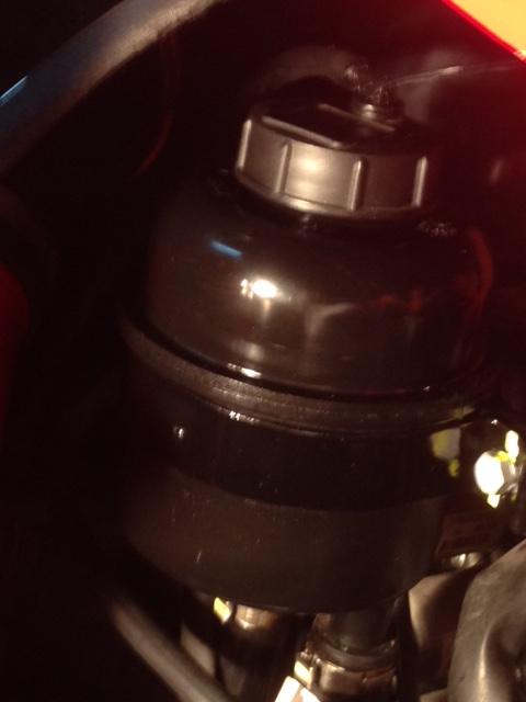

Ich schäme mich es zu schreiben, aber es war kein Öl im Vorratsbehälter zu sehen. Öl 1/4 Liter aufgefüllt und läuft wieder wie eine Biene.
Nach der Demontage vom Diffuser aber keine Undichtigkeit zu erkennen.
Hatte Anfang 2014 ein neues Getriebe bei Tamsen bekommen.
Vielleicht war der Ölstand zu gering.

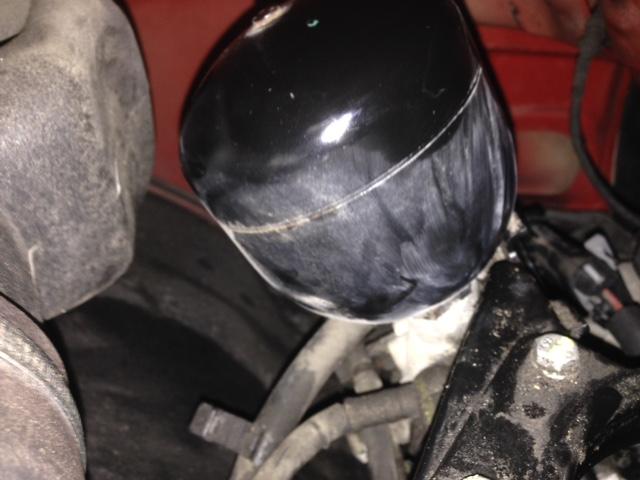

ich vermute eher das der Druckspeicher defekt (altersschwach) ist und das fehlende Öl hinter die Membrane gelaufen ist. Zudem wird irgendwann die Pumpe abrauchen, wenn diese öfters trocken gelaufen ist.
Bei völlig drucklosem System muß der Ölbehälter randvoll sein...

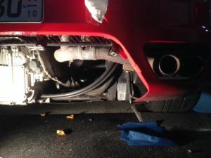

Muß jetzt den Difuser abnehemen und von unten zu prüfen.

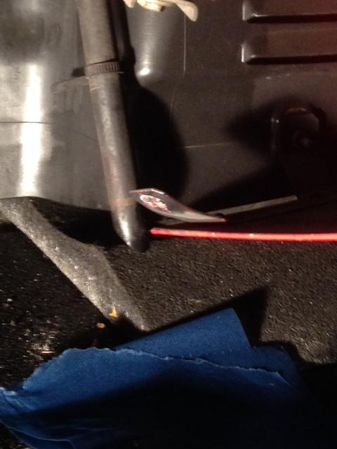

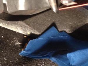

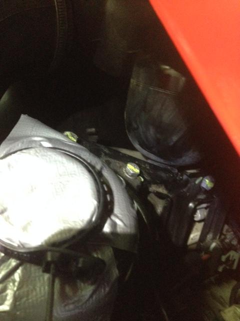

Am Wochenende den Diffusor demontiert.
Auch am Getriebe keine Undichtigkeiten festgestellt.
Bei genauem hinsehen habe ich festgestellt, dass es aus dem Überlauf tropft.
Da das Auto auf schwarzem Gummi steht konnte ich den Ölverlust auf dem Boden nicht erkennen.
Anschließend ein Stück Pappe drunter gelegt und siehe da, am nächsten Morgen vollgesogen mit Öl.
Ich habe jetzt einen neuen Druckspeicher bestellt und hoffe die Sache damit erledigt zu haben.

vor 13 Minuten schrieb Fabienne:
Bild von was?
Vom sehr netten Kontakt mit Belli sicher nicht. O:-)
Ich denke er meint den tropfenden Überaus........

ich frage mal Blöd ,es ist doch die Rede vom Behälter für Hydrauliköl.Hast du das Öl auch gewechselt und wie schwer ist das.Entlüftet sich das System durch den Behälter?Ich hatte mal vor das Öl zu wechseln zu dem Öl was der Belli rät.
Danke für die Antwort.    Gruss  Benno
Nicht den Ölbehläter habe ich gewechselt sondern den Druckbehälter.
Der Druckbehälter liegt hinter dem Ölbehälter. Das System hat bei der Montage keine Luft gezogen.
Schaltet sauber.
