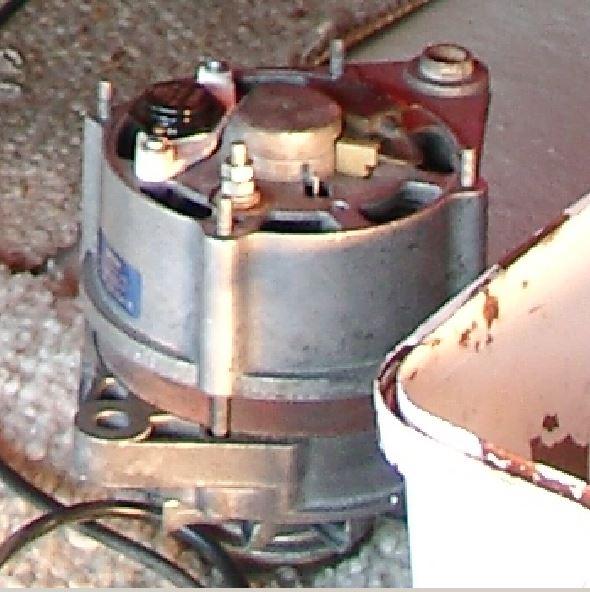

Hallo Wolfgang,
hatte nur die Kohlebürsten getauscht, das letzte Mal 2003. Erinnere mich nicht mehr so richtig dran, ob die im Regler integriert sind wie üblich. Dann wäre das einfachste, den Regler zu tauschen.
308_Generator1.thumb.JPG.ee39d1e1879ac2b
Normalerweise kündigen sich die Bürsten vorher an, z.B. drehzahlabhängiges An/Aus der Generatorlampe. Dann immer an.
Paul

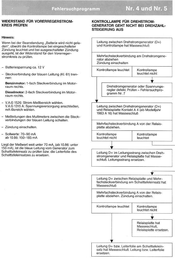

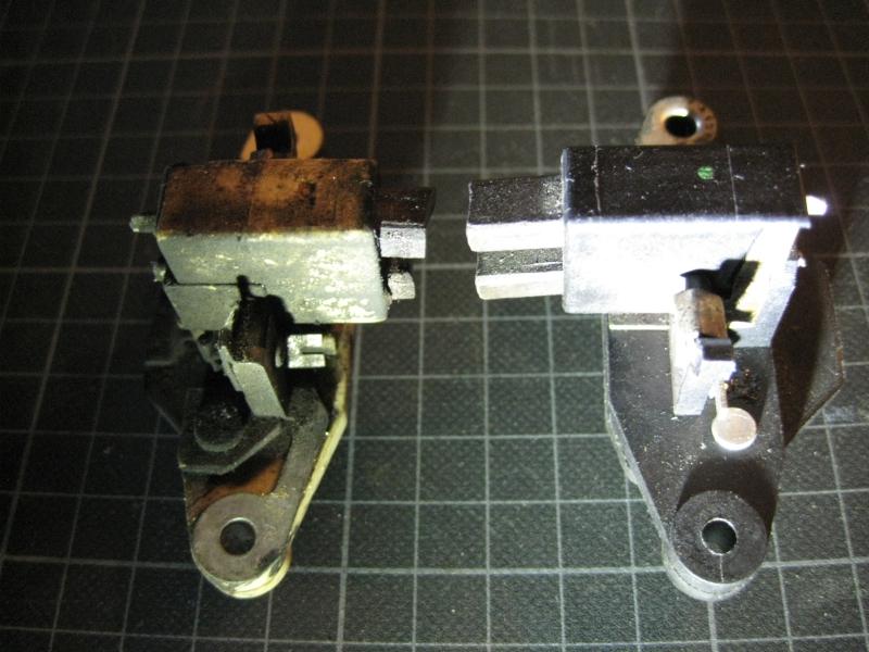

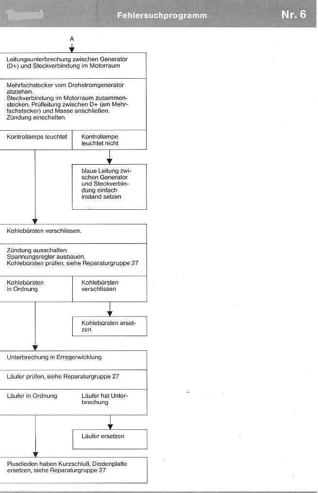

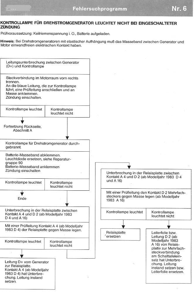

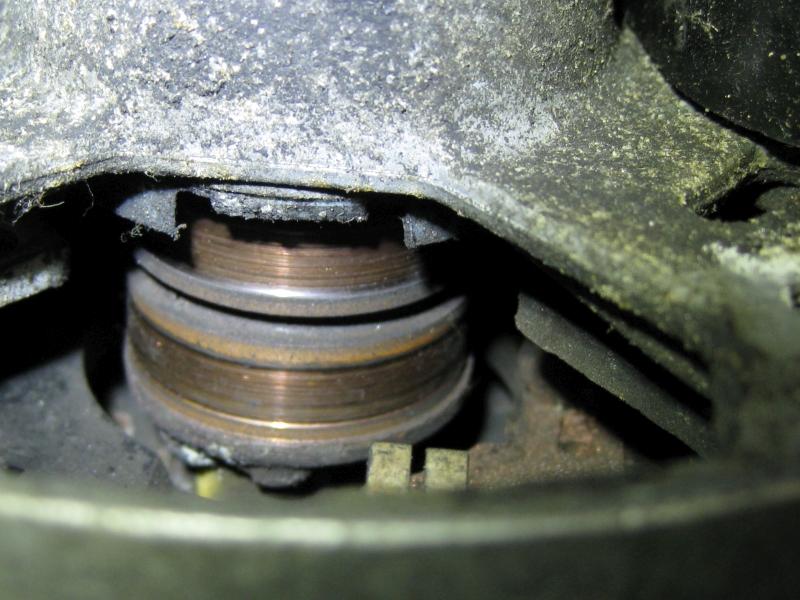

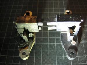

wie empfohlen...ab zu BOSCH oder halt DIY ..die teile gibts günstig z.b. im lima-shop bei bosch generatoren dieser bauert sind meist einfach die kohlen am regler verschlissen und dabei auch oft die schleifringe grenzwertig oder deutlich eingelaufen...siehe bilder
der linke stammt aus einem fahrzeug mit 400000km ,ich meine aber der wurde bei ca.250000km schonmal gewechselt...ursache halt auch die eingelaufenen schleifringe
5702dd2cc5bbd_Kollektoreingelaufen2.thum

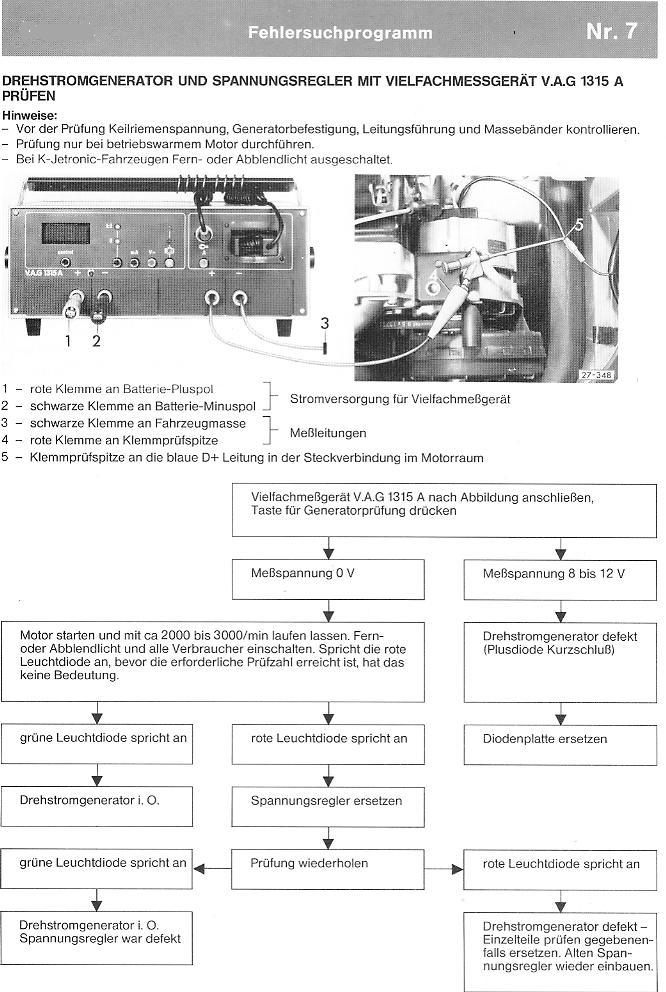

hier noch ne anleitung zur generatorprüfung...das messgerät ist eigentlich nur ein multimeter mit stromversorgung über die autobatterie und ner strommesszange
5702ddeb8dbb8_GeneratorundSpannungsregle
5702ddee8fcab_Generatorkontrolleuchtegeh
5702ddf158995_Generatorkontrolleuchteleu
5702ddf3541d9_Generatorkontrolleuchteleu

nochmals vielen Dank für die vielen Hinweise und die Unterstützung. Der 328 ist wieder ok. Der Laderegler allein war es nicht. Ich bin der Empfehlung nachgegangen und habe die Lichtmaschine überholen lassen da noch mehr daran defekt war. Der Kollektor war abgelaufen und mußte erneuert werden. Bei der Überholung ist die Lichtmachine gestrahlt und lackiert worden, alles entölt, neuer Kollektor, neue Lager, passender neuer Regler weil die Kohlen/Kontakte total abgenutzt waren, Lichtmachine wurde gecheckt usw., Preis 190,- Euro. Ich denke das dies auch der sinnvollste Weg ist. Es handelt sich ja um eine Bosch Lichtmaschine mit gängigen Bauteilen, kein Exot oder dergleichen.
