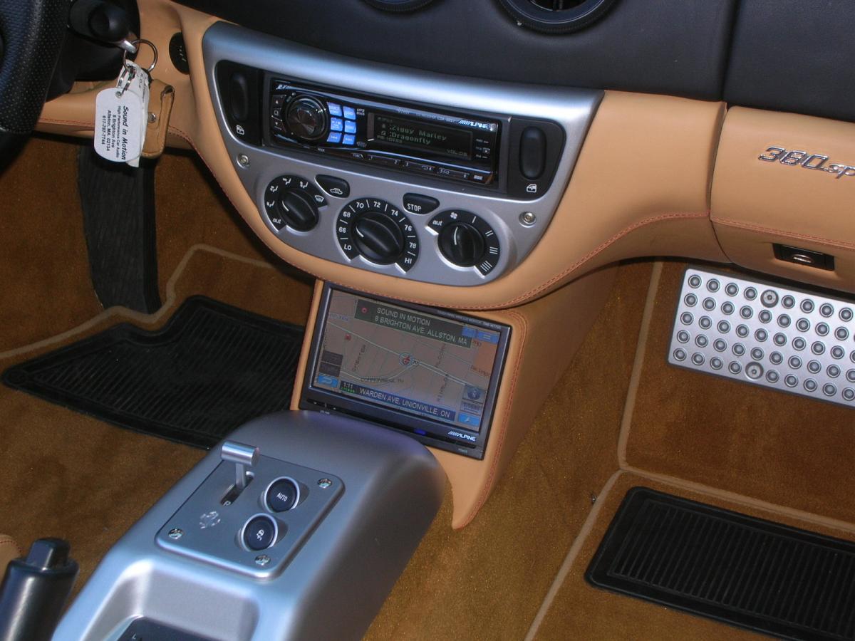

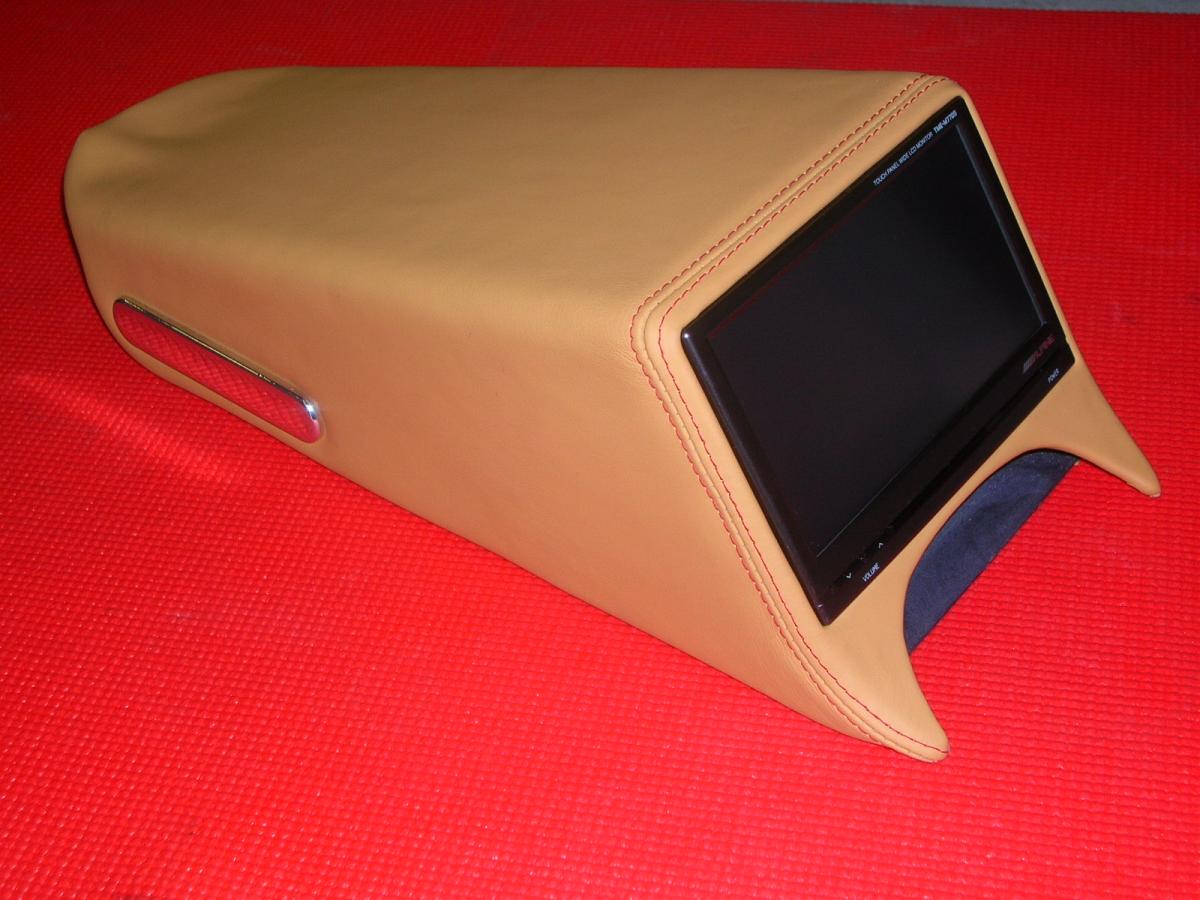

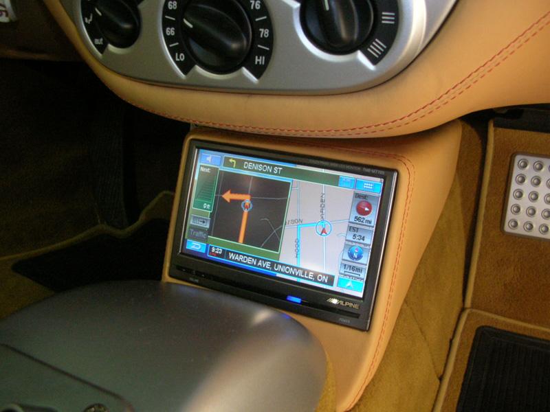

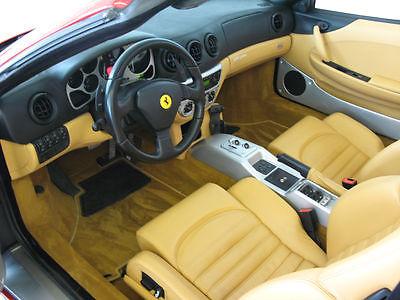

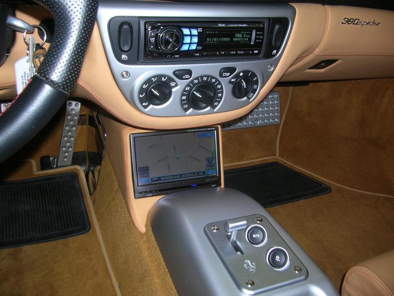

ich kenne nur die konsole von sound-in-motion
56d9ff12858d0_sound-in-motion-consoleF36
56d9ff1506e1d_sound-in-motion-consoleF36
56d9ff0fefde3_sound-in-motion-consoleF36
der schuhkratzschutz fürs leder ist ne klasse idee!

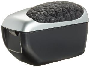

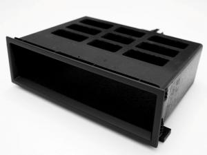

das dürfte doppel-din sein und somit kannste z.b. 2 ablagefächer
aus standartautos verwenden...z.b.die vom golf4
ablagefach.thumb.jpg.e60b8cb2d98480d8d45
oder die schublade ausm passat
56da01c3d5030_3U08583324G7.jpg.fc6c04bfc
56da01c356a02_3U08583324G7.jpg.4883b1eb8

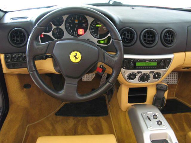

Ich habe mal an sound-in-motion gemailt. Die Konsole war wohl nur ein Einzelstück für eine Exposition.
Sie machen sowas nicht, haben auch keine Pläne/Abmessungen.
Ich poste einfach mal die Fotos von der Konsole und frage in die Runde: an wen konkret könnte ich mich wenden, der mir sowas herstellen könnte. Mein Sattler um die Ecke ist nicht hilfreich, da er davon keine Ahnung hat. Ich benötige einfach konkrete contacts von Spezialisten die sowas all-in-one anfertigen können.
Vielen Dank für eure Tips.
Ist es bei weitem nicht. Ca 2/3 davon in Höhe und Breite. Mit DIN Einschüben kommt man da nicht weiter. Es sei denn, man läßt die Konsole links und rechts 3 cm über den imaginären Kardantunnel überstehen. Das sähe allerdings nicht sehr stylish aus.

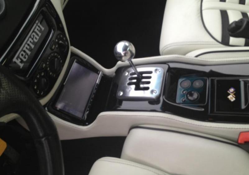

vor 1 Stunde schrieb Irix:

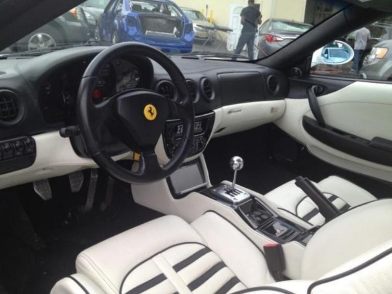

Hallo Jörg.
Sieht zugegebenermaßen sehr chic aus. Wer auch immer das hergestellt hat, das ist jedoch ein komplettes remake. Also die schon vorhandene Mittelkonsole + die Verlängerung bis in den Fußraum in einem Stück. Sicher im 4-stelligen €-Bereich.  Für Hobbybastler wie ich sicher nicht realisierbar.
Glaube ich nicht.  Die Mittelkonsole ist doch original und ich meine es sind 2 einfache Holzpanele welche mit Leder ueberzogen sind und dann an die Seite der Mittelkonsole befestigt sind.
Vom optischen wuerde ich sagen das ja auch zur Sitzwange da kein Blatt mehr zwischen passt. Dadurch das sie hoeher ist als die Mittelkonsole und das ganze so geschwungen aus einem Stueck gefaellt es mir sehr gut.
Gruss
Joerg
vor 3 Minuten schrieb Irix:
Ja, du könntest recht haben. Die Frage ist nur, wer würde so was herstellen? Ich fühle mich damit ein wenig überfordert. Da benötigt man Präzisionssägen und Erfahrung auf dem Gebiet, sonst wird das Murks. Mit einer Stich- oder Laubsäge kommt da nicht weit. Und dann einen Sattler finden. Diejenigen die ich kontaktiert habe sind bis Ende 2016 ausgebucht.

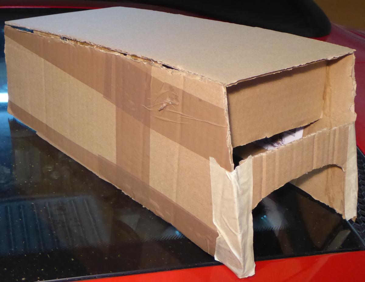

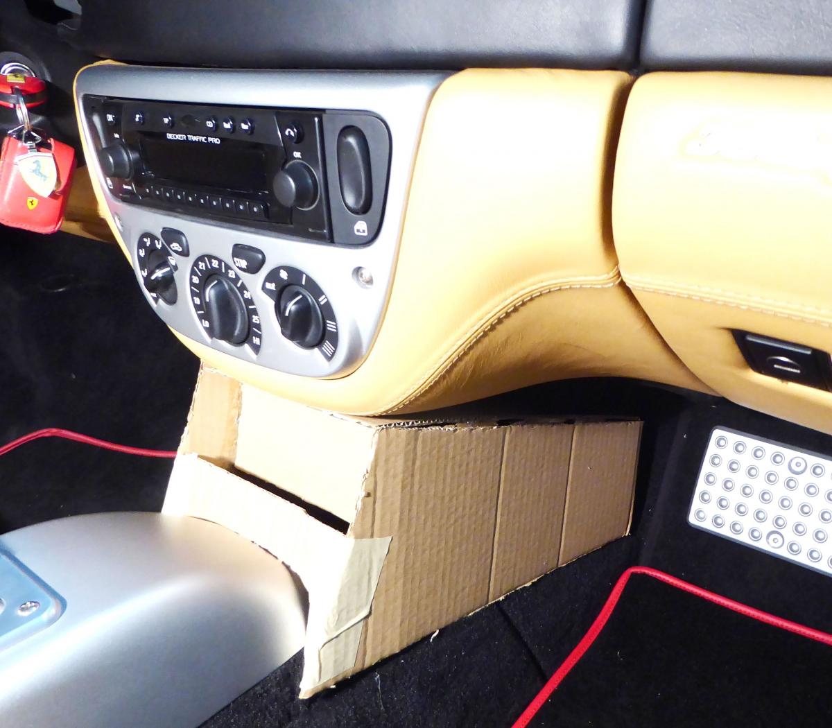

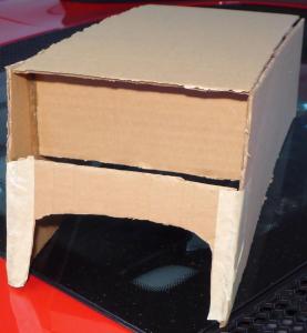

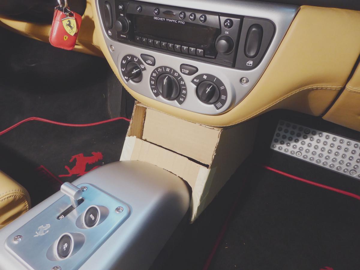

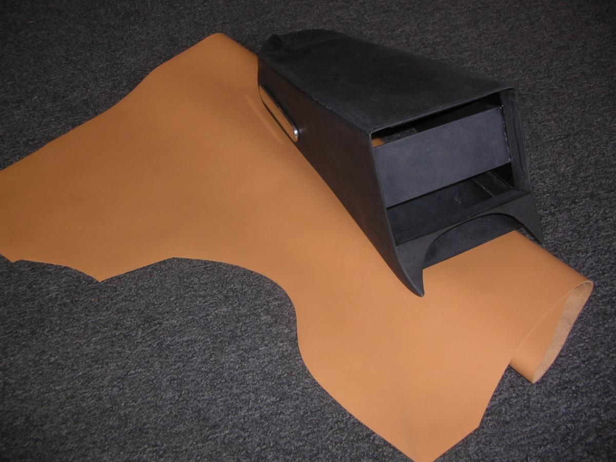

Ich habe heute mal eine kleine Bastelstunde eingelegt und ein kleines Pappmodell gebastelt. Aber bitte nicht lachen. :D
Die Maße sind nur Pi x Daumen. Die besondere Schwierigkeit dabei ist es, die bogenförmige Aussparung abzutragen. Die muss nämlich genau den Konturen der 360er Mittelkonsole folgen. Und da diese keinen festen Radius hat, benötigt man eine Art 3D-Abdruck, den man dann auf 2D abtragen kann . Ich überlege mir noch, wie man das machen könnte.
Ich dachte z. B. an Verschalen und betonieren. :wink:
P1010880.thumb.JPG.bf7ce6d430267b16a3f22P1010881.thumb.JPG.8ab8df8e2c29301c707f9P1010879.thumb.JPG.f2c665dacf5feec1682c3P1010878.thumb.JPG.4347775ca990bee0ec02c
Warum nicht?
Ich würde allerdings eine stabile Plastitüte nehmen, den Beton einfüllen und auf der Mittelkonsole aushärten lassen. Gibt doch sicher auch spezielle Abgußmassen für so etwas. Muß ja nicht die vom Zahnarzt sein.
Hallo Jauno,
Schreiner benutzen sogenannte Paralellanreisser um Rundungen und alle anderen Formen , exakt auf ein Gegenstück anzuzeichnen. Bei Dir müsste ja nur der vordere Teil Deines Ablagefaches genau dem Mittelrunnel angepasst werden. Mit der Karton Variante und dem genannten Werkzeug geht das ganz gut. Ich würde die Ablage aus MDF ( mitteldichte Fasserplatte) herstellen. Sehr stabil und leicht zu bearbeiten.
Diese Paralellanreisser kriegst Du im Schreiner Fachhandel, evt. auch normalen Baumarkt oder über online Handel.
( Suchbegriff " Paralellanreisser mit Zirkelspitze)
Grüsse Mike
vor 2 Stunden schrieb jauno:
...ein kleines Pappmodell gebastelt. Aber bitte nicht lachen. :D
sieht doch garnicht schlecht aus !
zum kontur abnehmen würde gips völlig reichen...
karosseriebauer verwenden ne Konturenlehre :wink:

Am 14.3.2016 at 11:41 schrieb JEANNOT355:
Gute Idee,würde ich in meinem 360 Auch sofort einbauen wenn es das zu kaufen gäbe.
Schön aufgeräumt für ein Navi in Doppel Din,keine Kabel die herumliegen
super.......
Zu kaufen gibt es sowas nicht.
Doppel-DIN geht nur, wenn du das Ding links und/oder rechts in den Fußraum ragen lässt, was optisch unschön bzw unpraktisch ist. Die originale 360er Mittelkonsole hat nur 15 cm Breite, DIN aber 19 cm. Würde also links und rechts je 2 cm Überhang betragen. Die Konsole, die man im WWW bzw hier von sound in motion sieht hat 15 cm Breite. Das eingebaute NAVI hat keine DIN-Maße.
Herstellen kann das natürlich lassen, z. B. durch einen Sattlerbetrieb, sofern er Termine frei und Interesse an Kleinkram hat.
Selber machen ist zeitaufwendig und abhängig vom Geschick. Aber am Ende braucht man dennoch einen Sattler.

Diese Konstruktion sieht sehr aufwendig aus, aber auch recht chic. Und sie hat den Vorteil, dass sie DIN-Breite haben könnte (da sie ja li + re die Konsole überragt). Ich persönlich mache mich zunächst erstmal an die Minorvariante a la sound in motion. Sollte das klappen und der Wunsch nach DIN-Equipement aufkommen, schau ma mol ... :wink:
die sound-in-motion hat offensichtlich nur einen monitor montiert. wenn man sich im www einfach bilder von mittelkonsolen ansieht wird man merken,dass die meisten nach oben zum armaturenbrett hin in die breite gehen und das muss nicht unbedingt schlecht aussehen.wenn beim hiesigen modell s-förmig oder gestuft auf die breite des nach unten stehenden teils der schalttafel wo die klimabedieneinheit drin sitz verbreitert wird sehe ich da weder technisch(fussraum) noch optisch ein problem...
