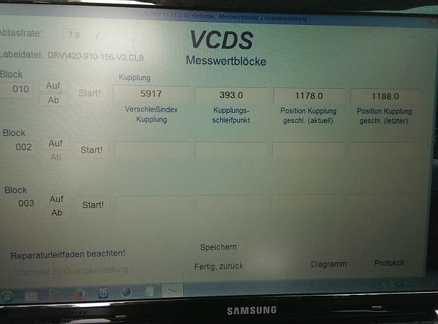

Anosnten würde ich bei der R-tronic noch die Kupplungswerte auslesen.
Dies kann man im Getriebestg. / Messwertblock (MWB)  10 / Feld 1 anzeigen lassen.
Sollte zwischen -2.000 und + 12.000 sein.
Aussagekräftiger ist aber die Differenz zw. MWB 10/3 und 10/4 (max. Verschleiß liegt bei 1,7mm welcher dort von 136 bit entspricht).
Kannst Du mir sagen was Du damit genau meinst? Kann man diese Werte nur bei einer Audi Werkstatt auslesen? Komme ja eher aus Oldtimer Ecke und das sind mir solche Sachen kein Begriff :cry:

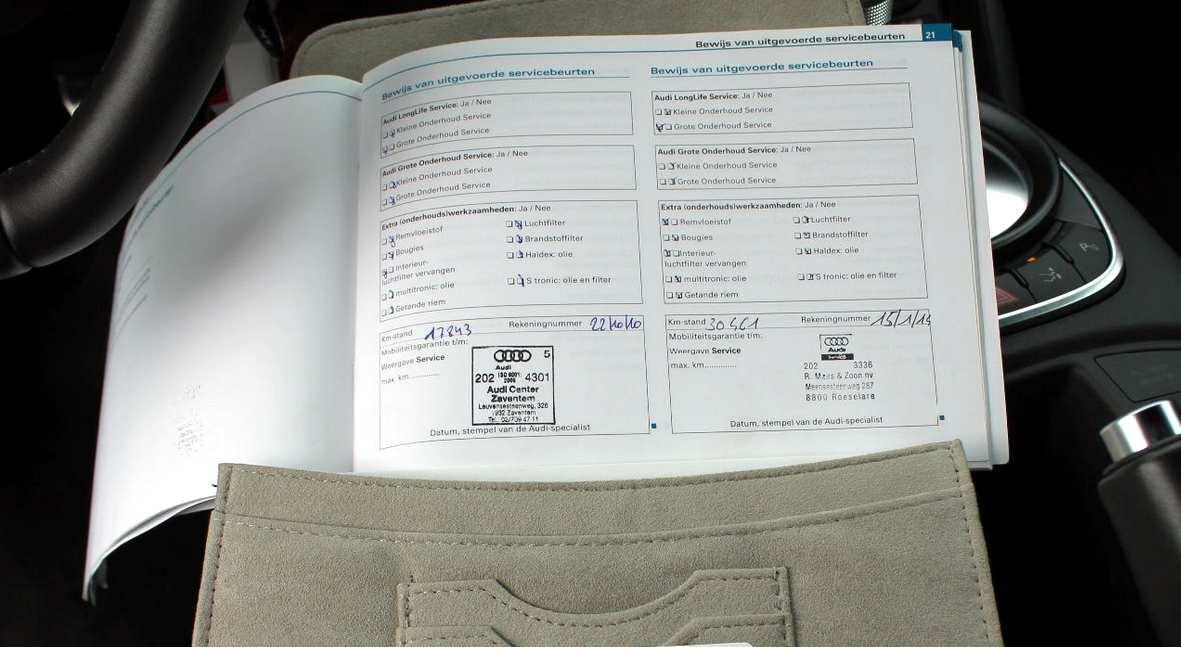

Service wie gesagt wurden lt. Serviceheft, bisher 2x mal gemacht, einmal 10/2010 bei 18.000 km und einmal 01/2014 bei 30.000 km (siehe Anlage) Aktuelle Laufleistung ~49 Tkm
Der Händler wurde jetzt auch einen neuen Service machen lassen, wird hier "nur" das Öl getauscht? oder muss auch noch was anderes gemacht werden?

Auslesen (Kupplungswerte) kann nur Audi mit dem entsprechenden Tester (gegen Gebühr und nur im Audi-Zentrum, also Termin ausmachen und hinfahren) !
Oder du kennst jemanden, der VAGcom o.ä. hat.

Der Händler lässt einen Service bei Audi machen ...? ... dann macht Audi nur das, was der Händler in Auftrag gibt !
Was fällig ist bei 60t km kannst du dem Serviceheft entnehmen (steht immer auf den ersten Seiten beschrieben). Aber nachdem die Bordliteratur in "belgisch" ist, dürfte das etwas schwierig werden. Also dein Audi-Zentrum anfahren und fragen, am besten in Kombination mit History (es wird die Fzg.-Nr. benötigt).
Bei 60t km sollte meinem Kenntnisstand "alles" gemacht werden, d.h. Zündkerzen, Bremsflüssigkeit, R-Tronic Getriebeöl, Differenzial-Öl, Luftfilter, Pollenfilter, Motoröl mit Ölfilter, Kraftstofffilter, Fahrzeugdurchsicht usw.
Aber wie schon gesagt, man sollte sich erstmal informieren, was vorzeitig gemacht worden ist und was gemacht werden soll. Aber in aller Regel steht beim 60-Tausender alles an (wenn vorzeitig nichts gemacht wurde), schaden tuts jedenfalls nicht.

90.000KM für Luftfilterwechsel ist ein Witz für das was die Filter an Dreck ausgesetzt sind. Leistungstechnisch muß der Wechsel bei ca. 15.000KM liegen !
Anbei ein Bild, wo die Werte einer neuen angelernten Kuppung mit ein paar 100KM Fahrstecke, sichtbar sind.
