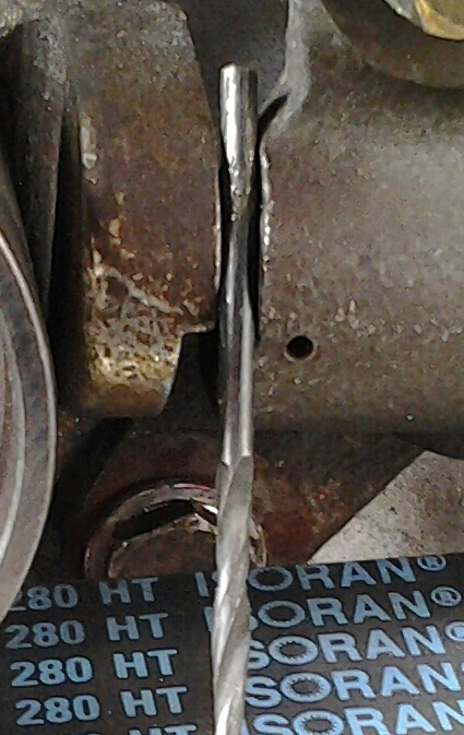

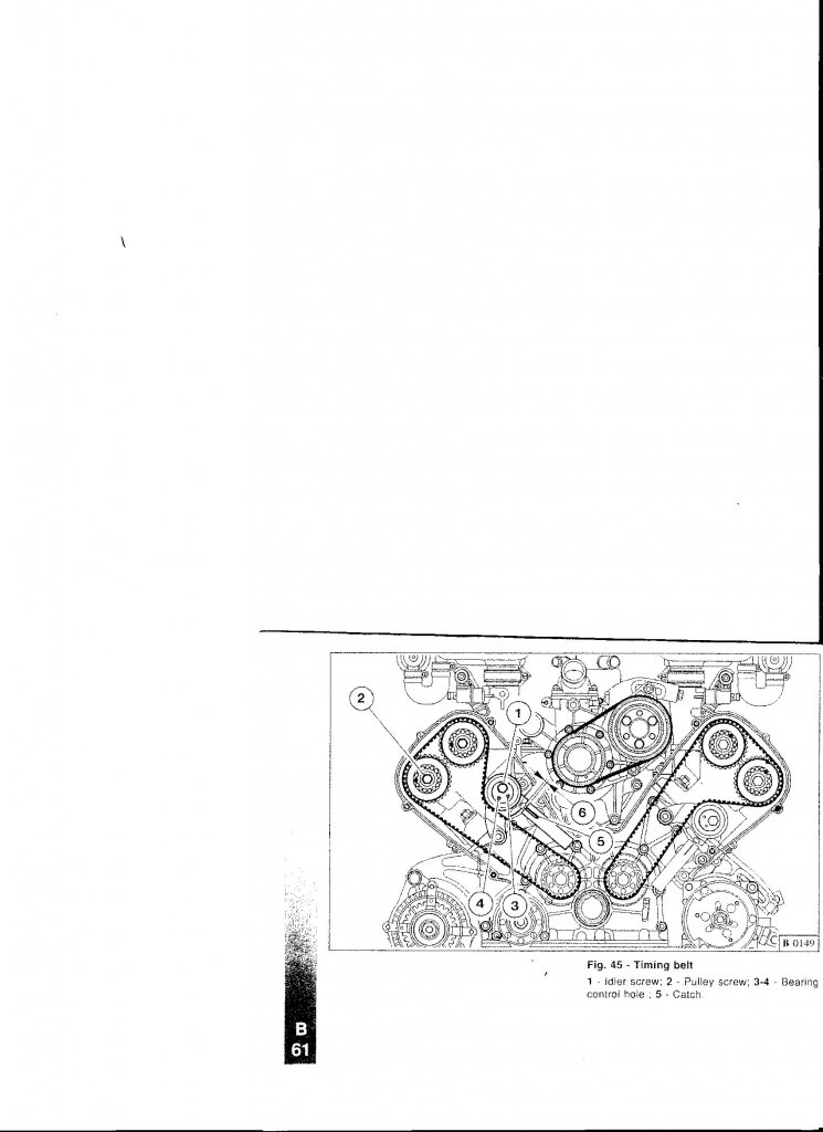

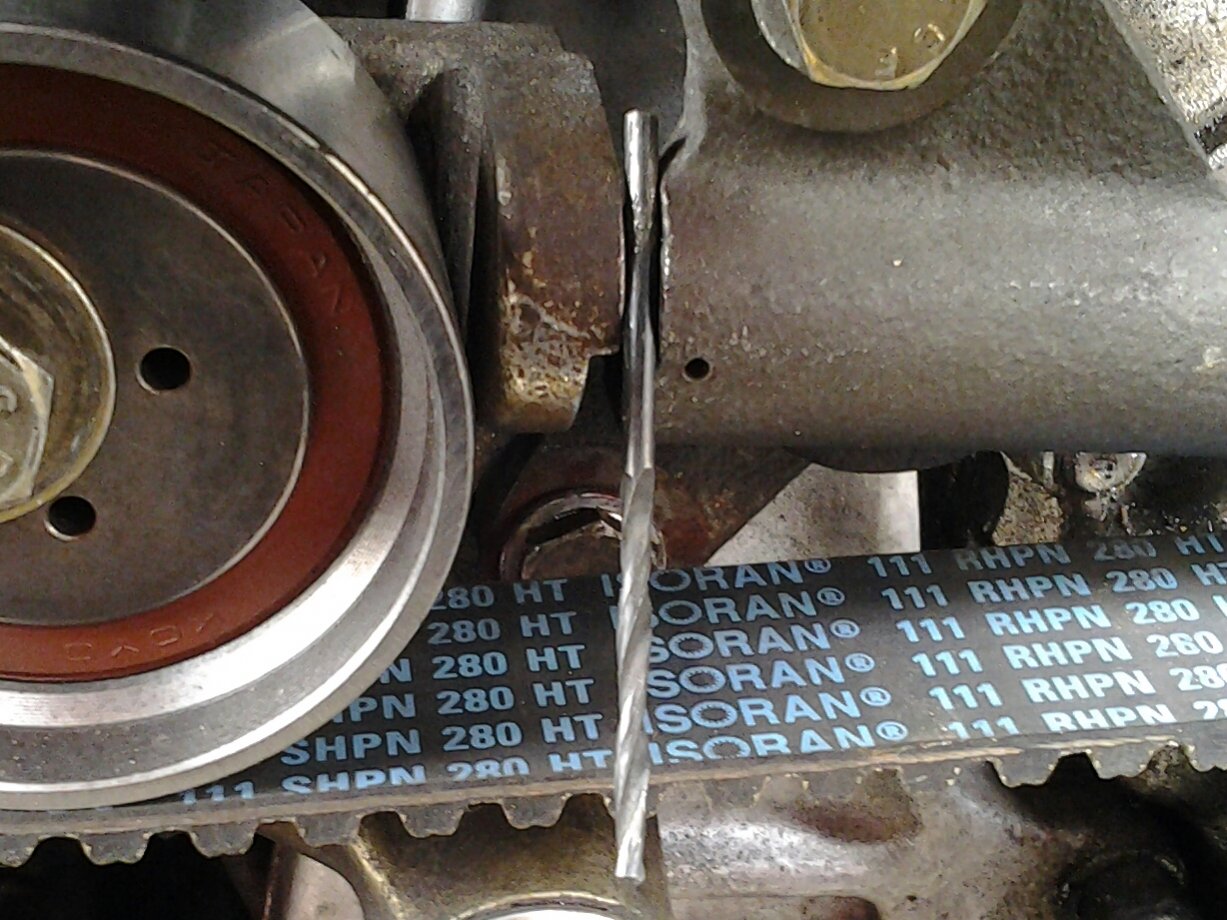

Hi , Du gehst am Besten Folgendermaßen vor :
1. Den hydraulischen Rimenspanner zurückdrücken und in der Bohrung mit einem Stahlstift fixieren
2. Schraube 1 lösen und Riemen tauschen
3. Neuen Riemen mit Bohrungen 3 + 4 leicht vorspannen und Schraube 1 locker anziehen , so dass sich der Riemen nicht mehr zurückdrücken kann
4. Stahlstift aus Bohrung des Riemenspanners entfernen
5. Motor ein paar mal durchdrehen
6. Der Riemenspanner "muß" in beide Richtungen arbeiten können
7. Der Abstand 6 sollte 2,5mm betragen ( ggf. nachjustieren )
8. Wenn alles passt Schraube 1 festziehen , fertig :)
P.S. Beim Riemenauflegen aufpassen , dass sich beim Spannen die Steuerzeiten nicht verstellen !
Viel Spaß , Grüße Olli
