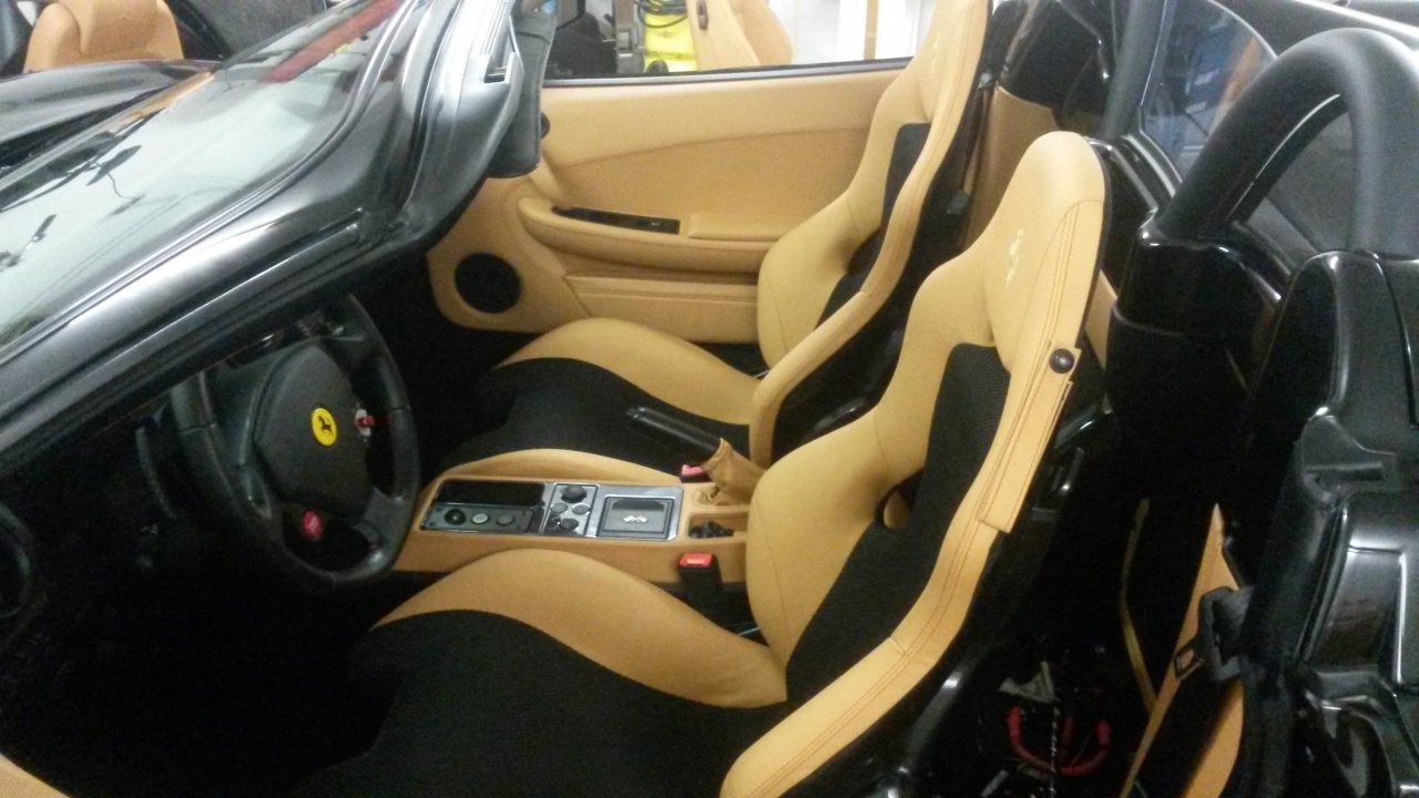

...habe meine Klappensteuerung auf den Parklichtschalter in der Mittelkonsole "gelegt".
(Den Parklichtschalter brauche ich quasi nie).
Kosten, weniger als 10€. (Kabel, Lötzinn, Schrumpfschlauch etc.)
Eine Fernbedienung ist mir persönlich zu fummelig.
