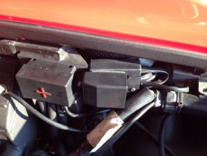

bei meiner Klappensteuerung am F355 ist die Fernbedienung defekt. Leider habe ich keine Herstellerdaten etc. von dem guten Ding.
Im Anhang zwei Bilder, einmal Steuerung, einmal Fernbedienung. Kann mir bitte jemand weiterhelfen, wie und wo ich Ersatz bekommen kann.

sieht aus wie ne billige 2 kanal garagentorfernbedienung
aus china...einfach wegschmeissen und gegen eine neue
ersetzen z.b. dieda >für 11,23€< :D
ps.da gibts auch die anleitung wie man eine fernbedienung anlernt :wink:
-knopf auf platine drücken bis blinken
-loslassen
-knopf an fernbedienung drücken
-wird durch zweimal blinken quittiert...fertig !
pss.. falls bestellung nachricht wegen der hier üblichen 433mhz senden der schickt sonst die in usa gebräuchliche 315er
so Kram gibts doch auch in der Bucht.
Wegen 315/433Mhz. Steht teilweise dabei oder eben anfragen.

Bei dem Teil unter dem Aliexpress link würde ich Frequency: 315/433 . So verstehen das es konfiguriert oder gejumpert werden kann. Das wäre ja viel zu teuerl zwei HW Versionen herzustellen und zu lagern etc...
nene..ist definitiv ein anderes quarz drinne..so z.b. auch bei den vielen dort angebotenen
originalen(bzw.dem original nachempfundenen) fernbedienungen für verschiedenste pkw
die in europa gebräuchlichen 433,92mhz haben auch nen reichweitenvorteil !:wink:
