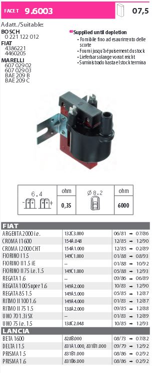

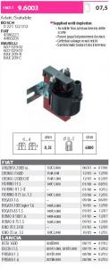

so ein richtiger Kracher scheint meine Idee ja nicht zu sein! Dann nur noch kurz die Info von Bosch Automotive, sie haben keine adäquaten Zündspulen die mit der originalen Magneti harmoniert! Vielleicht hat ja von euch noch jemand eine Erfahrung dahingehend?!
Aus dem Threat kann man entnehmen, dass Magneti Marelli BAE 504 F, BAE 209 B3B und Facet 96003 geeignet sind. Auch taucht die BAE 209 B als Austauschobjekt auf. Welche anderen Zündspulen finden sonst noch Anwendung? Gibt es keine Hochleistungszündspulen von Bosch oder anderen Herstellern, wie sind Eure Erfahrungen?
Das ist von Facet aus dem Zündungskatalog, zu finden hier:
http://www.facet.eu/de/kataloge/
Demnach gibt es doch eine Alternative von Bosch. Und auch eine von Fiat.
