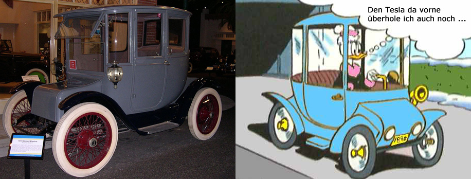

na klar ! das wichtigste überhaupt haste gleich mal vergessen ! :D
das sollte jeder kennen der mal kind war :
Oma Ducks >Detroit Electric< ! ! !
Stimmt, dazu noch etwas Geschichte:
"Um 1900 waren in den USA 40 % der Automobile Dampfwagen, 38 % Elektrowagen und 22 % Benzinwagen. In New York gab es 1901 sogar 50 % Elektroautos, 30 % Dampfwagen und die restlichen waren Naphta-, Acetylen- und Pressluftwagen. Der Höhepunkt der Elektroautowelle wurde 1912 erreicht: 20 Hersteller bauten 33.842 Elektroautos.
Die weitverbreitesten US-Elektroautohersteller waren damals Detroit Electric, Columbia Automobile Company, Baker Motor Vehicle und Studebaker Electric.
Detroit Electric etwa produzierte von 1907 bis 1939, mit einer kleinen Nachproduktion bis 1941, insgesamt 12.348 Elektroautos und 535 Elektro-LKW."
Ein paar technische Daten:
Bezeichnung: Detroit Electric Brougham
Hersteller: Detroit Electric, Michigan (USA)
Bauzeit: 1907-1930
Höchstgeschwindigkeit: 55 km/h
Antrieb: Gleichstrommotor 4 Fahrstufen
Leistung: 39 kW
Batterien: Bleibatterie, 94 Volt, 42 Zellen in Reihe
Kapazität: 180 Ah (16,92 kWh)
Kraftübertragung: direkt auf Hinterachse, Getriebe nicht notwendig.
Reichweite: bis 120 km
Quelle: http://www.duckipedia.de/index.php5?title=Oma_Ducks_Elektromobil
