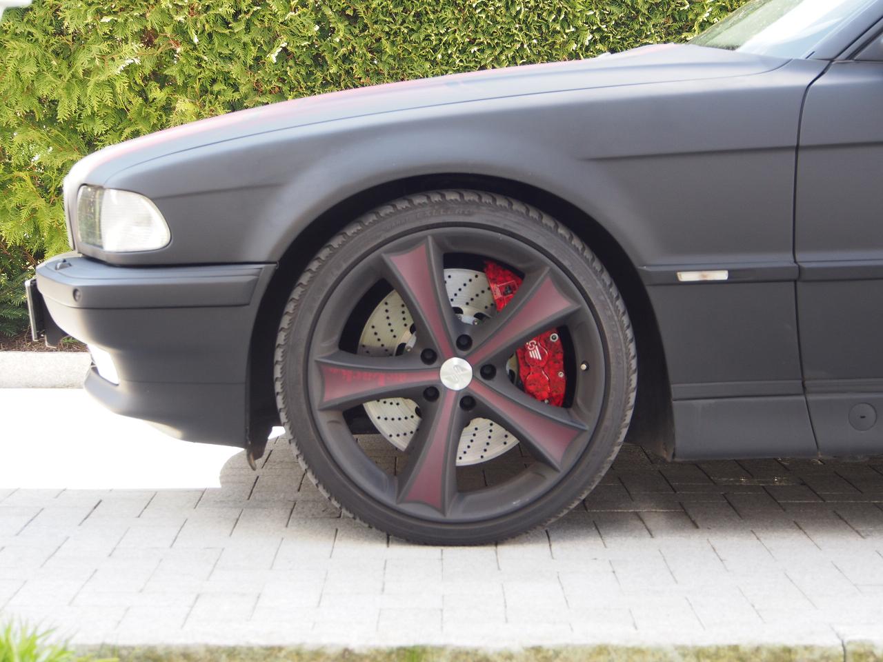

Ich habe mir für meinen Dicken 750i eine 8 Kolben Bremsanlage von CC-Performance geholt, habe Sie als Musterstück schon bekommen. Die liefern ja erst ab Juni aus.
Es ist eine 8 Kolben Bremsanlage mit 380x36er zweiteiligen Scheiben und advanced Black Bremskolben und ATE Ceramic Belägen, habe Sie auch ohne Probl. eingetragen bekommen.
http://www.ebay.de/itm/8-Kolben-Bremsanlage-Bremse-380x36-BMW-E92-E90-E60-E63-E65-F10-F01-F02-M3-M5-M6-/141668235546?pt=LH_DefaultDomain_77&hash=item20fc15b91a
Bin sehr zufrieden mit der Haltbarkeit, auch von 240+ auf 100 runter ect. Die Anlage beißt heftig.
Etwas kostet die Anlage auch, aber ist halt nicht so teuer wie manch andere und man hat keine Probleme von wegen Wartung und solche Spielchen wie man so ab und an liest.
Viele Grüße

ja, da hast du Recht, aber ich habe auch was vergessen, die Scheibe 380x36 hat einen Alutopf und wiegt komplett 11 KG und der Sattel wiegt mit allem drum und drann 5,5 kg.
Das hatte mich auch interessiert und deswegen habe ich das letztens mal geprüft.
Die Bremsverteilung bei meinem 7er ist vorn 77% und 23% hinten, das habe ich vor vier Wochen von der Dekra am Lausitzring direkt erfahren.
Was mir noch vom Hersteller CC erklärt wurde, das auch die Topttiefe so gemacht werden kann wie es die am Auto verbaute Felge zulässt. So haben die es auch bei mir gemacht.
Man muß ja auch etwas die ET berücksichtigen.
Und die 380er Bremsanlagen passen noch in die 19Zoll Felgen, sicher nicht in 100% jede, aber 90% versicherte man mir.
Naja, wenn man die Topftiefe ohne Probl. anpassen kann, ist bestimmt auch viel machbar das die Sattel unter einen großen Teil der Serienfelgen passt.
