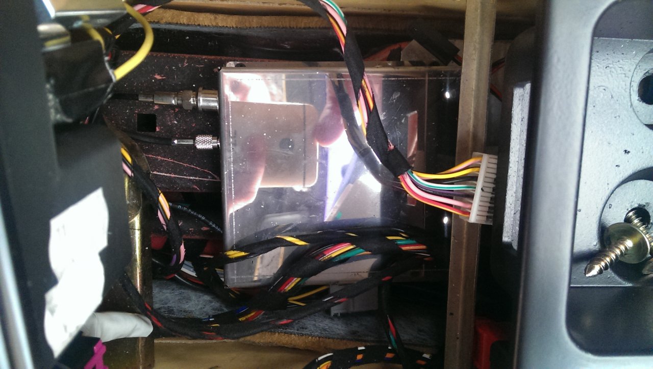

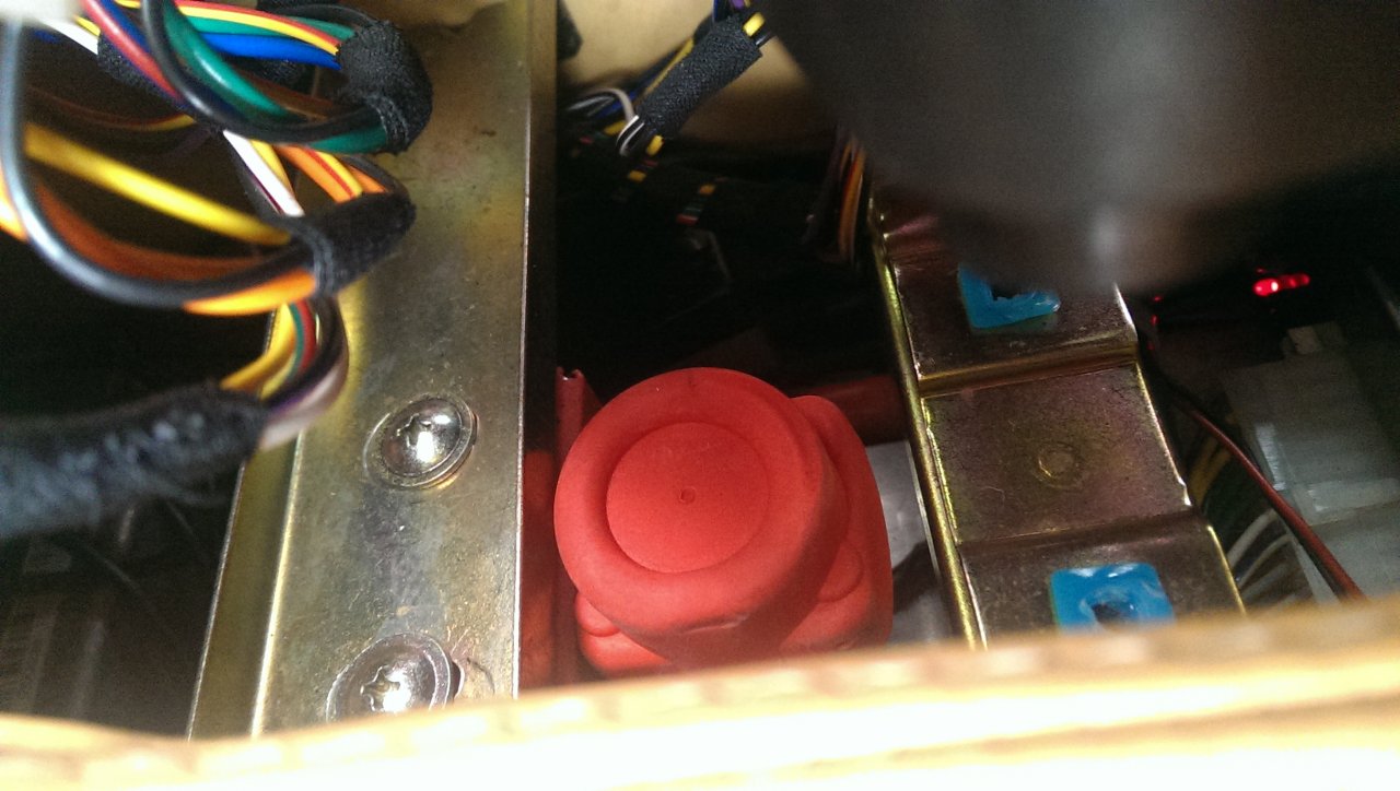

Hallo Gemeinde, hatte in den Wintermonaten die Schalter gedipt und folgendes fest gestellt:
unter der F1 Schaltkonsole ist ein großer, roter Gummiumhülter Schalter oder ähnliches, für was gehört der bitte? ebenso unbekannt ist mir auch die silberne Box. Sind die Teile original verbaut?

so....durch die freundliche Auskunft einer sehr netten Werkstatt (Automobile Mayer) in Aschau konnte mir geholfen werden.
Für den, dens interessiert und welche die beim Dipen Ihre Schalter zerlegt haben :lol: :
Sport, Spiegelheizung und Nebellicht sind Schalter
ZV auf und ZV zu sind Taster
Die silberne Box ist das Airbagsteuersystem.
