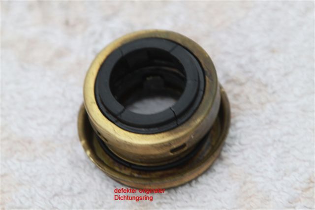

bei meinem Ferrari 328 von 1986 war die Wasserpumpe "fest" und ich muß sie überholen. Das Problem ist der Dichtring. Den habe ich bei "eurospares" bestellt und erhielt einen falschen - offensichtlich passend für ein jüngeres Modell.
Trotz Reklamation erhalte ich wieder den gleichen falschen Dichtring.
Meine Fragen:
- Gab es beim Ferrari 328 unterschiedliche Wasserpumpen bei den jüngeren und älteren Modellen?
- Wo könnte ich den richtigen Dichtring erhalten (siehe Bild unten)?
Es sollte der O-Ring mit der Teilenummer 105196 sein -
ist eine Standardgröße, kriegst Du evtl. also auch dort wo es O-Ringe gibt :wink:

Guckst Du hier: http://www.superformance.co.uk/328/cooling.html
Sollte wohl der "Water pump seal kit" sein. Ist allerdings auch nur eine Version drin, die lt. Beschreibung aber verschiedene Teilenummern ersetzt.
Besten Dank für den schnellen und perfekten Hinweis. Diesen Händler kannte ich noch nicht und habe sofort bestellt.
