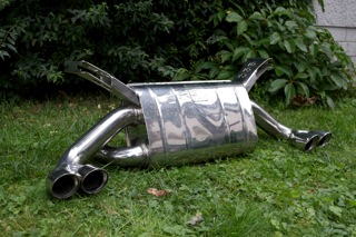

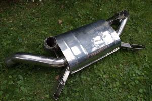

Servus,
sorry erstmal, dass ich mich jetzt erst wieder melde!
Habe 3 weitere Bilder angefügt.
Einen Preis habe ich mir noch nicht überlegt Orkan. Würde gerne erstmal wissen, was das für eine Auspuffanlage eigentlich ist...

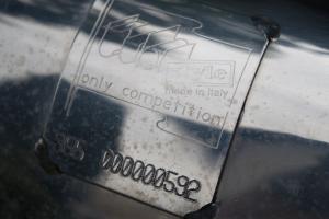

Das ist ein ganz Normaler Sportauspuff von der Firma Tuby ( Straße Version !! ).
Was mich etwas wundert, sind die Steckhülsen am Rohrflansch ( da wo Normal der Kat ) angebaut wird bzw. reingeschoben.
Oh Mann, erzähl doch nicht so einen Stuß! :evil: :evil:
"only competition" ist keine Farbangabe!
only = nur, lediglich
competition = Wettbewerb
Noch Fragen?
Und zum Thema Steckhülsen, die wohl reingeschoben sind, kann man auch wieder rausziehen.
Da war wohl noch beim Vorbesitzer ein Satz Tubi-Kats bzw. Leerrohre (Cat delets) verbaut.
Manuel meinte wahrscheinlich die "leise" Version, gibt auch eine laute.

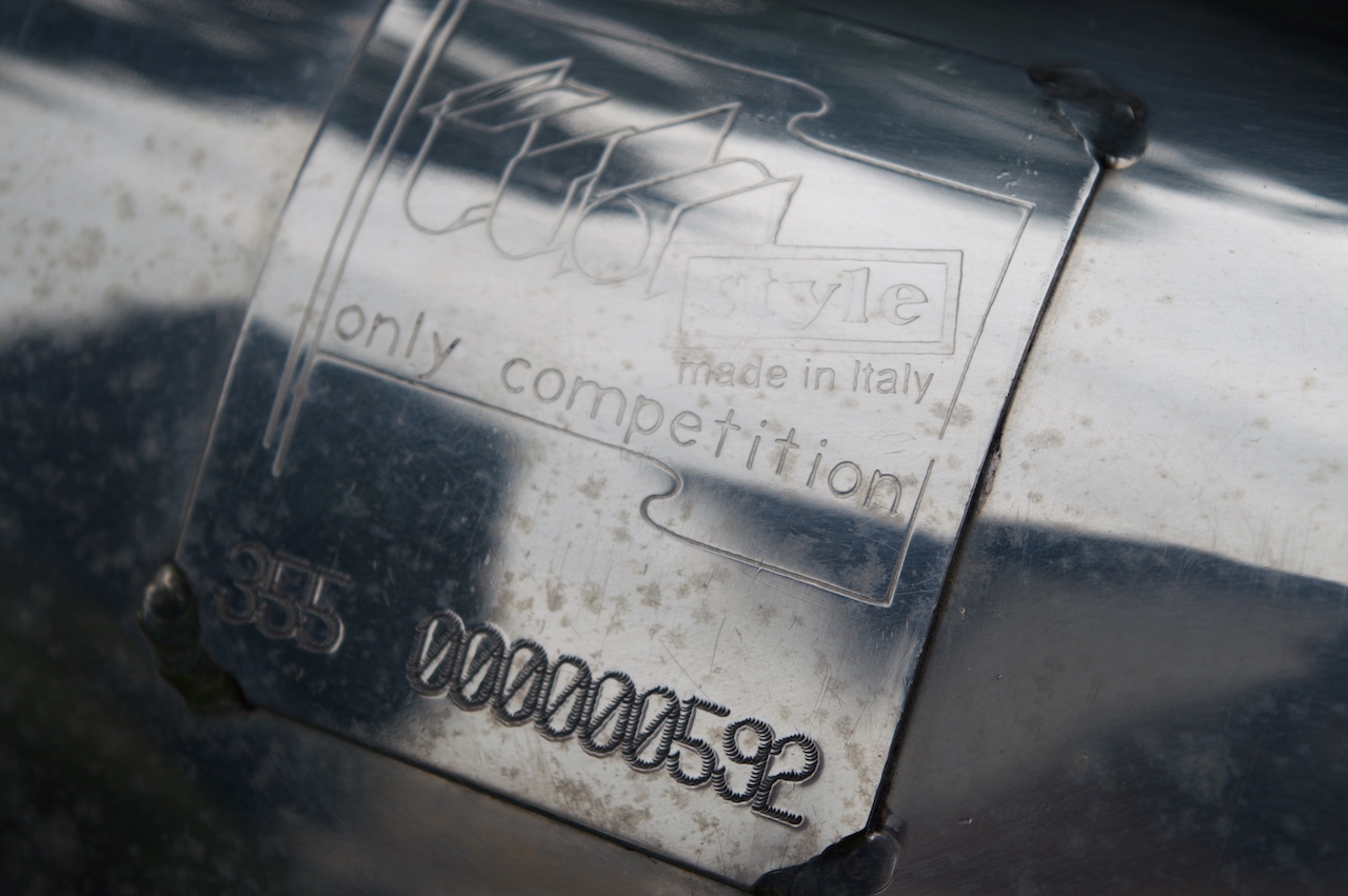

Meines Wissens gibt es zu den Tubianlagen keine Gutachten (auch nicht zu den leisen Versionen), deshalb steht auf den leisen Versionen auch "Only Competition".
Mache behaupten, die ist für einen 348 !

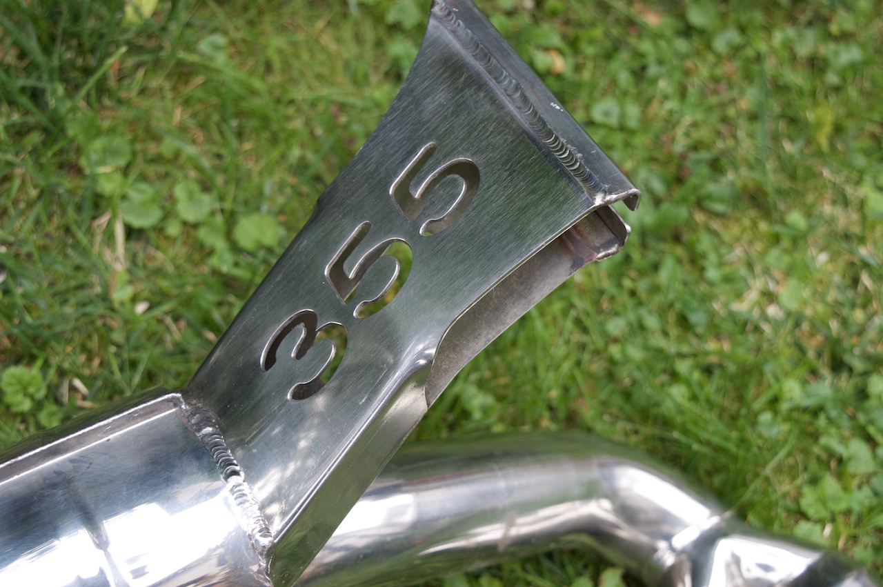

Nun ist ja auf dem Typenschild sowie an einem Halter am Tubi-Topf selbst groß und deutlich "355" eingelasert.
Also doch für den 355 und nicht 348 ???????

Der sollte für einen 355 Challenge passen, die haben das y Rohr nicht (Zumindest ein paar die ich gesehen habe) . Und auf manchen Rennstrecken gibt es Lautstärkeprobleme.
Denke daher ist er für den 355 ohne Bypass.
Dieses Teil wurde von Tubistyle als Wettbewerbsanlage gefertigt. Es ist also die "lautere" und nicht die leisere Version, die oben mittig zusätzlich noch einen Anschluß für den Bypass besitzt. Es gab auch damals bei den 355 Challenge-Fahrzeugen 2 Anlagen mit unterschiedlichen Geräuschpegeln!
