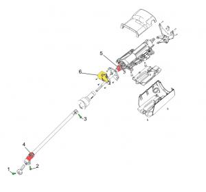

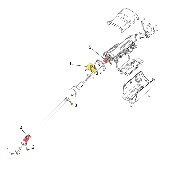

Der Eigner eines V8 Vantage registriert seit einiger Zeit ungewöhnliches Lenkradspiel verbunden mit Geräuschen bei Lenkeinschlag. Er untersucht die Lenksäule und stellt fest, dass das untere Kreuzgelenk (Zeichnung 4) Spiel aufweißt und überlegt die Lenksäule zur Reparatur in Eigenregie auszubauen. Bevor er jedoch zur Tat schreitet, versucht er sich ein Bild über die notwendigen Arbeiten zu machen.
Hier die Antwort vom Fachmann ohne das Fahrzeug selbst gesehen zu haben:
  • Prüfe zuerst die Schraubverbindungen (Zeichnung 1,2 u. 3). Hierbei sind die korrekten Anzugsmomente zu beachten, da es sich um Schubverbindungen handelt, welche sich im Falle eines Aufpralls ineinander schieben können müssen
  • Jetzt können die Kreuzgelenke (es sind zwei, Zeichnung 4 & 5) auf Spiel geprüft werden. Beide Kreuzgelenke sind nicht einzeln erhältlich. Das untere ist Teil des sogenannten Intermediate Shaft, das obere gehört zur sogenannten oberen Lenksäuleneinheit.
  • Schlussendlich kann aber auch die Lenkung selbst Spiel aufweisen.
Soviel zur Diagnose. Sollte nun immer noch angedacht sein die Lenksäule auszubauen, sind weitere Dinge zu beachten. Dies sind zum einen das Airbagsystem, sowie der Lenkwinkelsensor.
Das Airbagsystem wird bei der notwendigen Demontage des Lenkrades und dem Trennen des Fahrerairbags vom System, abgeschaltet und kann nur mittels Werkstatttester wieder aktiviert werden.
Auch der Lenkwinkelsensor (Zeichnung 6) wird getrennt und muss nach Wiedereinbau neu kalibriert werden; auch dies kann nur mittels Werkstatttester durchgeführt werden.
Warum greife ich dieses Thema überhaupt auf. Ich möchte auf die Gefahren hinweisen welche heute hinter einer scheinbar simplen Reparatur lauern können. Jetzt wird jeder sagen, dass doch die Airbagwarnleuchte darauf hinweißt, dass das System deaktiviert ist. Dies ist richtig, jedoch kommt kein Hinweis bezüglich des Lenkwinkelsensors. Warum nicht? Weil er nicht defekt ist. Das Problem liegt darin, dass nach erneutem Einbau, seine geradeaus Position, nicht mit der des Fahrzeugs übereinstimmen muss.
