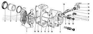

wer kann mir Infos zu den Shims geben, mit denen der hinter Bremssattelträger befestigt ist.
Was und wie genau wird hiermit eingestellt? Es handelt sich um Teil 18 auf der Grafik.
Danke für eure Antworten.
Stefan (Zita)
Hallo Stefan,
diese Shims werden zur Zentrierung des Sattels zur Bremsscheibe (damit die Scheibe genau in der Mitte des Sattels läuft) benötigt.
Die Shims kommen zwischen Sattel und Halterung. Falls bei der Demontage die Dinger rausgefallen sind hilft nur noch ausprobieren bis die Scheibe mittig ist.

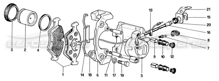

Wollt schon sagen, auf dem Bild am Anfang ist ein Einkolben Schwimmsattel, auf Deinen Bildern ein Zweikolben Festsattel. Bei ersterem wär die Einstellung im Zehntel Millimeterbereich doch egal, oder nicht?
Ich sehe das beim schwimmendem Sattel genauso. Warum soll ich da etwas im 1/10 Bereich einstellen? Selbst wenn ich versuchen würde das feststehende Teil mittig auszurichten habe ich noch immer keine bearbeitete Kante die mir als Massbezugsfläche dienen würde.
Die Bilder von Michael zeigen ja beide einen Sattel mit gegenüberliegenden Kolben! Hier macht es sinn, aber bei einem schwimmendem Sattel??
