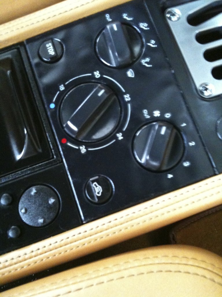

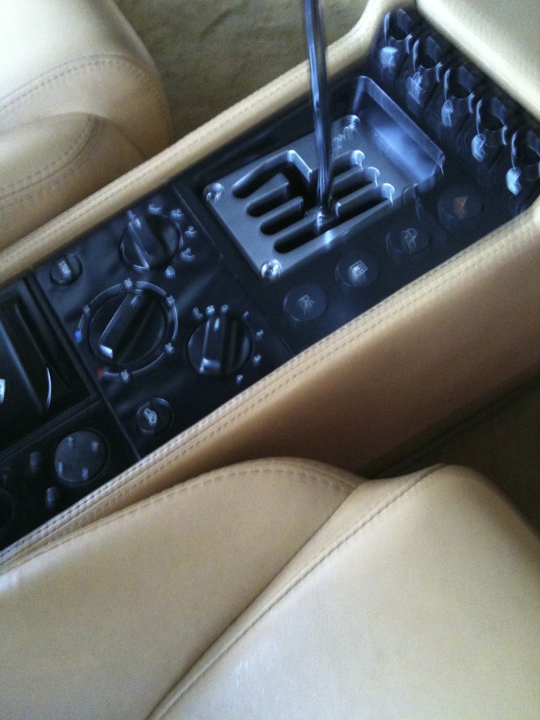

Wie pflegt man das wahnsinnig empfindliche Material der Mittelkonsole und der Türöffner? Dieses Material hat so eine "klebrige" Oberfläche.
Was nehmt ihr, damit man den Staub und die Fingerabdrücke entfernt bekommt?
Vielen Dank für Eure Tips...

hatte bei meinen 355 Spider das gleiche Problem. Habe die Armaturen dann mit Ballistol oder auf mit einem anderen Griechöl und einem Lappen sauber abgerieben bis die klebrigen Stellen alle weg waren. Es blieb dann ein leichter Ölfilm auf den Schaltern zurück. Hat für mich aber gut funktioniert.

Alles versucht aber es "bäääbbbbttttt" nur noch mehr - also werden die Teile im Herbst ausgebaut und über die" Ruhezeit" mattlackiert :-))!
Mein 355 (Bj. 95) hat im Alter von 16 noch nicht geklebt, mit 17 langsam angefangen und nun, nach der letzten Winterpause, klebt er mit 18 richtig gut. In der Zeit habe ich wenig an dem empfindlichen Material gemacht, und in der Sonne stand er auch fast nie. Also, es dürfte vor allem eine Frage des Alters sein, wann das Kleben beginnt - übrigens beim GTS noch die Griffe zum Verschließen des Daches. Und gern auch die Dichtung am Rückfenster unten, vor allem hinten am Motordeckel.
Also ich habe alle klebrigen Teile (nach vielen Fehlversuchen) mit Baby-Öl eingeschmiert. Es bleibt ein leichter Ölfilm, und es klebt (fast...) nicht mehr. Vorerst ist das für mich genug. Freilich, so schön wie neu ist das nicht mehr, leider. Wenn ich mal Lust und Zeit habe, mache ich es schöner. Aber es gibt an einem alten Ferri wirklich mehr zu machen, und das ist wichtiger: Zum Beispiel vorne die Bilsteine überarbeitet...hat auch einiges gekostet, dafür fährt er sich nun aber wieder wie ein Junger...

Im Winter Teile ausbauen, Aceton, Nitroverdünnung, Schleifpapier, und dann Plasti-Dip.
Gibt ja hier im Forum bei den 348ern einen guten Beitrag dazu.:-))!
