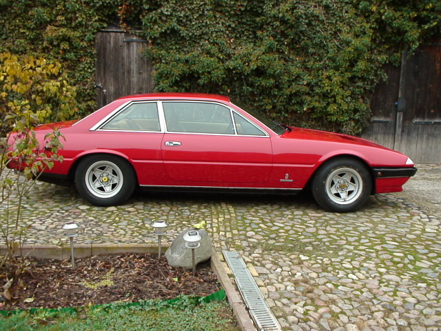

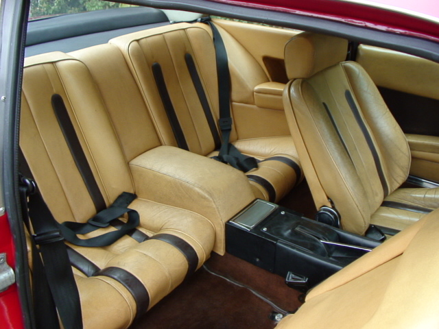

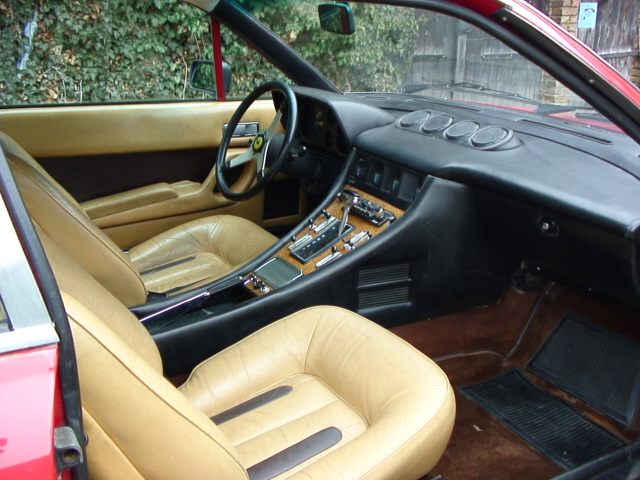

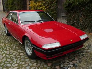

So,jetzt hab ich ein wenig mehr Zeit,mich auch etwas vorzustellen:
bin schon recht angegraut,und etwas vom Fach.Komme aus der Nähe von Berlin,und hab den Wagen vor 25 Jahren bei einem Ferrari Händler in Singen gesehen,und wollt ihn haben.400 A,Bj. 1979,rot aussen,beige/braun innen.Nach einer Probefahrt auf der Autobahn,mit Reifenplatzer,hab ich ihn dann gekauft und mit nach Berlin genommen.Der Vorbesitzer,ein Schweizer Fabrikant,hatte schon etliche tausender in das Fahrzeug investiert,sodass ich annahm,da kann nicht mehr viel kommen.Bis heute,toi,toi,toi,war es eigentlich auch so.Bis heute hat er auch immer Spass gemacht,und es ist immer wieder eine Freude,den Wagen zu fahren.

..schönes Auto übrigens.
