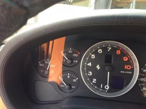

ich brauche mal Eure Hilfe/Erfahrung/Einschätzung:
heute auf dem Weg nach Italien, Stop an der Grenz w/Vigniette kaufen.
Motir aus, wieder und Temperaturanzeige plötzlich bei etwa 110*C.
War Sauwetter und nicht mehr als 140 km/h gefahren.
Noch weg vom roten Bereich also aufmerksam weiter durch die Schweiz. Beim nächsten Stop geht die Anzeige voll auf 140*C, Öltemperatur aber harmlos, Druck auch, Kühlflüssigkeit voll, nix undicht.
Kann der Zeigernauch hängenbleiben oder ist der Fühler hinüber? Bei Motir aus gehen alle Anzeigen runter, nur Temp bleibt 'hängen'
Jemand schon mal so etwas gehabt?

In meinem Fall bleibt die Temperatur aber (lt. Anzeige) im roten Bereich bzw. geht etwas runter, nicht mehr - auch während der Fahrt.

Da dampft nix, ist alles dicht/trocken. Für mich ist das ser Fühler oder die Anzeige selbst.

Glücklich wieder zu Hause angekommen, Auto lief klasse - nur halt immer mit knapp 140*C...:lol:
Überlege gerade wie das Problem jetzt gelöst wird:
- habe vom Freundlichen in Bologna den Kontakt zu einem Elektroniker bekommen der so etwas wieder repariert, sie haben das wohl öfter (komisch...) und lassen ihn das dann machen.
Kann ich die Instrumente selbst aus- und vor allem dann wieder einbauen ? Muss da nix angelernt/freigeschaltet werden mit Hilfe des
SD-2 oder sonstiger Ferrari-spezifischer Geräte?
- alternativ werden immer wieder mal komplette Einheiten in der Bucht angeboten. Wo kommt eigentlch der aktuelle km-Stand her, ist der in der Einheit abgelegt oder wird der aus einer anderen Quelle zugeliefert?
