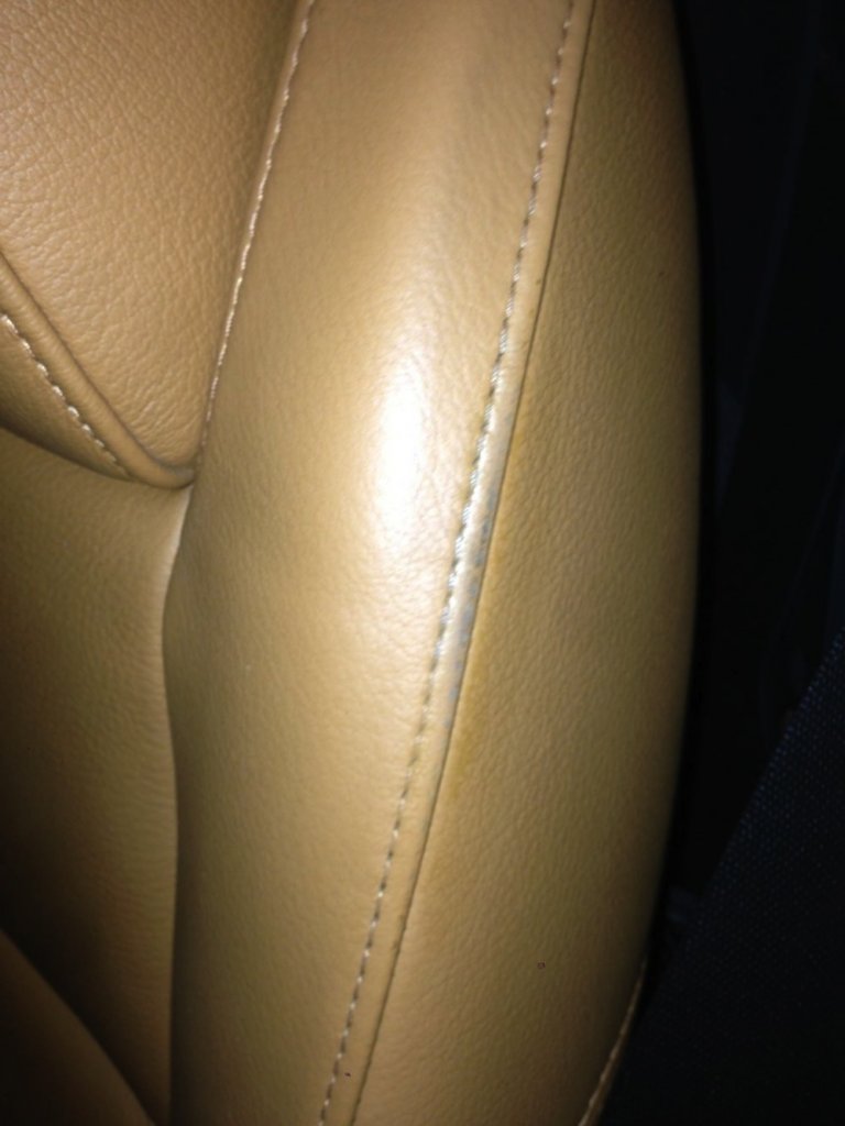

Bei meinem BMW Z4 schleift leider der Gurt am Leder. Deshalb verfärbt sich das Leder dort immer und teilweise geht jetzt auch schon die braune Farbe vom Leder ab.
Könntet ihr vll. ein Bild zeigen, wie das bei euren Autos gelöst ist, also mit irgendwelchen Gurtführungen oder kennt ihr auch das Problem?
Ich habe schon das ganze Netzt durchsucht, konnte aber keine Lösung finden, vll. fällt euch aber auch was ein.
Bei BMW wird die Stelle jetzt aufbereitet, doch muss ich mir irgendeine Lösung überlegen, da sonst das gleiche Problem wieder auftritt.

...könntest Du bitte ein Bild dieser Stelle einstellen?
Bei meinem 987 streift der Gurt den Sitz auf der Höhe meiner linken Schulter. Dies hatte ziemlich nervige Geräusche direkt bei meinem Ohr verursacht.
Ich habe diese Stelle mit selbstklebender EPDM Folie abgedeckt, seitdem ist Ruhe.
Ok....das ist ziemlich ähnlich wie bei mir.
Wie erwähnt schafft bei mir eine geschäumte EPDM Folie, über welche sich der Gurt bewegt, abhilfe.
Mein Sportsitz ist allerdings schwarz beledert und zudem nimmt die Folie unter der Gurtführungslasche Platz, so dass man sie nicht sieht.
Bei Deinem Sitz gestaltet sich das schwieriger.
Vielleicht kannst Du den Gurt an der entsprechenden Stelle mit einem geeigneten Material ummanteln. Allerdings darf dieses nicht zu dick sein, damit es den Gurt beim Zurückziehen nicht blockiert.
Das gleiche Problem hatten wir auch bei unserem E89, bei uns hat allerdings eine einfache Lederreinigung mit anschließender Pflege alle paar Wochen ausgereicht, um weitere Beschädigungen zu vermeiden. Zum Testen der "Langlebigkeit" dieser Variante hatten wir den Wagen jedoch zu kurz (3 Jahre). Die Möglichkeit eine durchsichtige Folie aufzukleben finde ich gar nicht schlecht, man muss nur aufpassen, dass die Folie selbst nicht noch mehr Schaden anrichtet. Alternativ könnte man stattdessen auch den Gurt an der entsprechenden Stelle mit so etwas bekleben.
