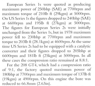

Ich dachte immer die sind alle gleich gewesen. Ferrari hatte damals nur etwas hochgestapelt und die Leistung mit 255 PS angegeben. Später hatte Auto Becker (glaube ich) als Importeur mal nach nachmessen lassen und seitdem die Leistung mit 235 PS angegeben.
Ich habe aber mal im "Original Ferrari V8" Buch nachgeschaut und da steht, dass die Leistung ursprünglich 250bhp (USA 240bhp) war, dann aber ab 1978 auf 230bhp (USA 205bhp) gefallen ist. Wahrscheinlich wegen der strengeren Abgasvorschriften. Klimaanlage wirkt sich ebenfalls auf die Leistung aus.
(Foto vom Text anbei)
