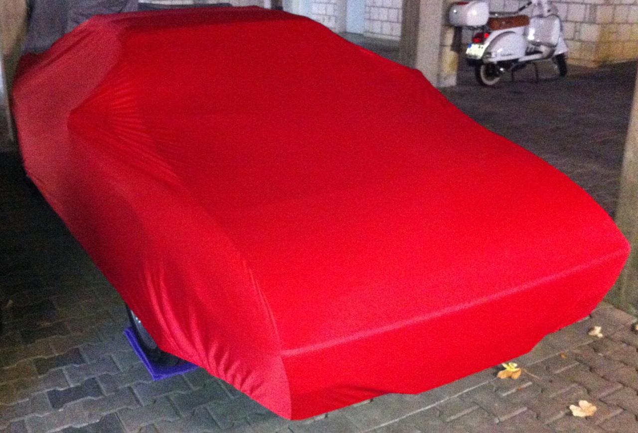

So, es ist wieder soweit. November!
60 tkm Inspektion und TÜV noch schnell gemacht.
So, jetzt aber: Schlafenszeit! Ab-ins-Bett!
Erst ins Bad: Waschen (auch die Füsse) , Zähne putzen, Haare kämmen
Also: Ordentlich gewaschen (auch die Felgen), Leder noch mal leicht eingefettet und Verdeck abgebürstet.
Der Widerwille gegen den Winterschlaf ist zu spüren und zu hören. Das Motorbrummen klingt irgendwie motzig.
Also gut, der Mondial wird nochmal den Feldberg rauf- und runtergejagt. Rekordzeit!
Dann direkt volltanken, und sofort ab in den Keller.
Damit er weich steht, musste die Gymnastikmatte meiner Frau dran glauben. In 8 Stücke geschnitten (pro Rad 2) gibt das eine gute Unterlage.
Verdeck entspannt, den Entfeuchter ins Auto gestellt und als letztes das Licht ausgemacht (sprich den Hauptschalter ausgemacht)
Schlafanzug drüber und gute Nacht!
Wie mottet Ihr Eure guten Stücke ein? Wenn überhaupt; wer fährt den Winter durch?
