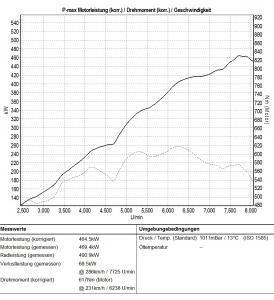

Hallo Stefan!
Seit 2009... Ggf. geht er dieses Jahr zwar weg, aber mal sehen... :wink:
Der Leistung wurde elektronisch etwas nachgeholfen 8-) Des Weiteren war es am Messtag angenehm kühl... wobei er auch original knapp 13PS über Angabe lag... :-))!
Finde nur die Eingangsmessung nicht auf die Schnelle.
Gruß, LJ
Auch wenn nicht mehr ganz aktuell, bitte sehr.
Danke
das deckt sich mit eigenen Messung von Serienmotoren - innerhalb der Toleranzen eines Rollenprüfstands.
Ein absolut serienmässiger LP580 hat hier mit Koorektur 562PS gezogen.
Gruss Peter
Hallo Allerseits,
ich habe mir einmal das Leistungsdiagramm angesehen.
Öffnen bei 4700 Umdrehungen die Vakuumklappen im Ansaugteil ( ist das eine Vergrößerung des Ansaugtraktes ? ) oder woher kommt der Einbruch bei 4700 ?.

Hallo Siegi
die mittlere Klappe verändert das Ansaugvolumen sowie die effektive Ansauglänge. Praktisch arbeitet der Motor dann mit 4
getrennten Airboxen. Damit bekommt man im unteren Drehzahlbereich mehr Drehmoment - allerdings mit dem Einbruch bei 4700.
Das Ganze ist eine kostengünstige Lösung um V Motoren mit nur einer oder 2 Klappen pro Bank zu betreiben - machen fast alle
Supersporthersteller so.
Die teuere Methode - 12 Klappen, ist leistungs und drehmomenttechnisch deutlich besser ( alle echten Rennmotoren laufen so ) - wird aber aus kosten und Elektronikgründen meistens vermieden.
