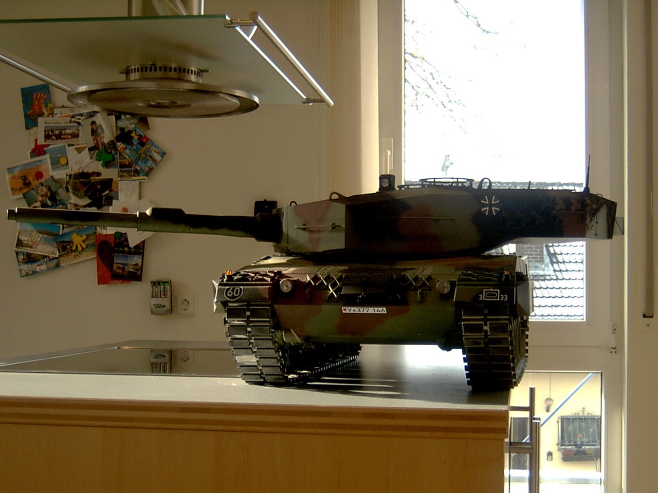

post-85565-14435359631667_thumb.jpgHallo Kollegen,
ich habe zwar kein richtiges Modellauto,
aber ein Pic meines Leopard in wollte
ich mal schnell posten.
post-85565-144353596284_thumb.jpgDer Panzer kann (absichtlich) nicht schießen.
Das Gewicht beträgt ca. 65 kg.
Das Modell ist ganz aus Alu und ferngesteuert.
Beste Grüße aus dem Rhein-Main
Stefan

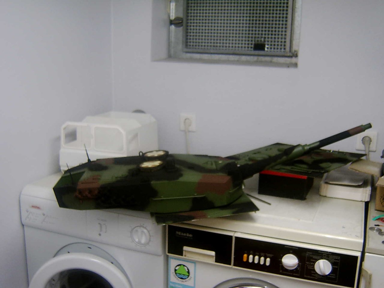

Hallo Kollegen,
nee, schießen sollte er nicht können.
Es ging mir um den Mpost-85565-14435359635949_thumb.jpgodellbau an sich,
nicht ums ballern.
Das war mein erster und einziger Panzer.
Ich wollte immer mal so ein Teil bauen.

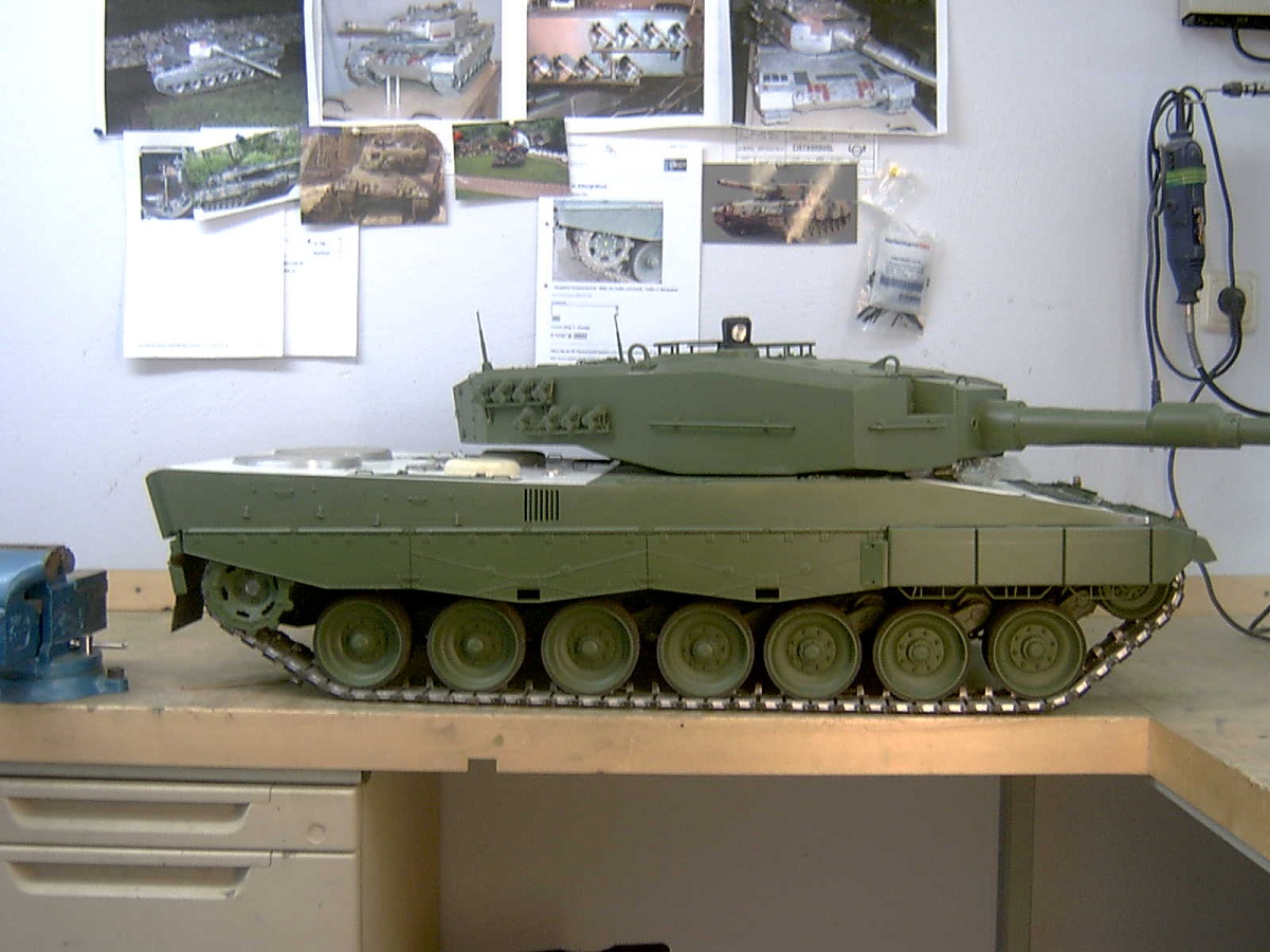

Da ich aus der Feinwerktpost-85565-14435359633221_thumb.jpgechnik komme,
wars technisch in den Griff zu kriegen.
Ich hatte seiner Zeit auch Zugriff auf eine
Drehbank und eine Fräsmaschine.(CNC)
War halt recht zeitaufwändig die Katze
zu bauen. Die Drehstabfederung ließ
sich nur durch Versuche ermitteln, mir rechnen
war da nix. Die Zahnkränze sind gelasert.
Bei der Berechnung der Antriebsübersetzung
hab ich echt mal wieder meinen Taschenrechner
und mein altes Tabellenbuch gebraucht.

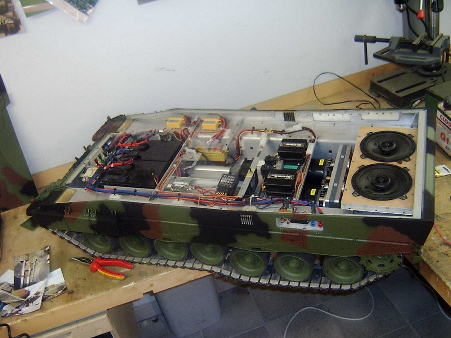

Hallo Kollegen,
es hatte noch vergessen zu sagen,
das der original Motorsound auf einen Eprom
gespeichert ist und je nach Drehzahl und
Geschwindigkeit durch einen Pkw-Verstärker
über die zwei Lautsprecher im Heck wiedergegeben
werden kann. Ebenso gibt es Standgas das Schalten
des Wandlers und Vollgas. Sehr gut hört sich auch
das Pfeifen der Abgasturbolader an.
Des weiteren sind noch ein MG-Geräusch und
der Schuß der Hauptwaffe gespeichert.
Der Leo kann damit eben "akustisch" schießen.
Der Sound und das Kettengeräusch
macht auch den Hauptreiz an dem Modell
aus.
