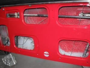

Anscheinend habe ich bei der Zerlegung meines 1968er Ferrari 365 Gt 2+2 doch zu wenige Bilder gemacht .....:-(((°

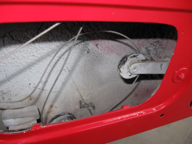

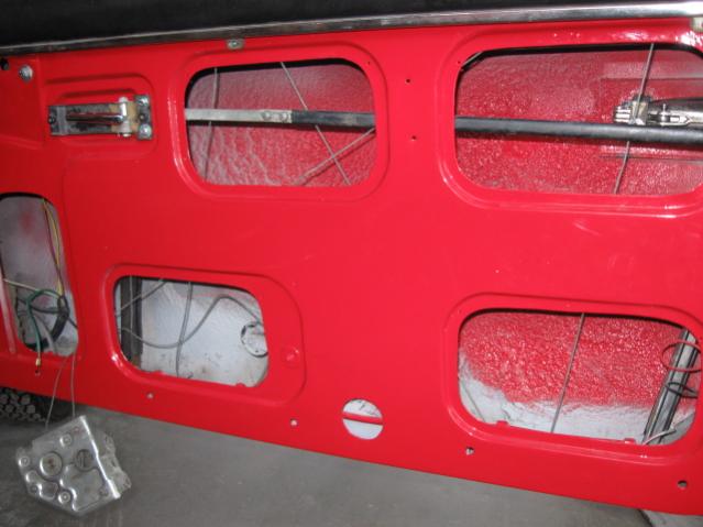

Weiss jemand von Euch wie die Drahtseilkabel um die Umlenkrollen geführt werden - oder hat jemand von Euch eine Explosionszeichnung - oder ein Bild von einer Türe, wo die Verkleidung demontiert ist ??? :-))!
MfG aus CH von pat.bisch
Hallo, mach mal ein paar Detailfotos und noch eins von der Türe mit den Positionen der Rollen und der Kurbelmechanik! Dann sehen wir mal weiter. Das dürfte kein so großes Problem sein!
Gruß Manni308
Was ich so erkennen kann, hast Du die Seile richtig verlegt! Kann es sein, daß sich das Seil vom Mechanismus nur abgewickelt hat und dadurch zu lang ist? Ich kann auf den Bildern den Mechanismus nicht von der anderen Seite sehen. Ist das möglich?
Gruß Manni308
