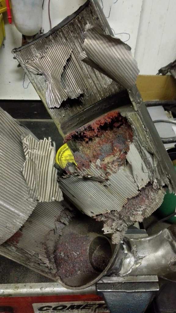

Die original Kats solltest besser raus machen - die zerbröseln mit der Zeit; das könnte zu einem Rückstau führen.... Motorschaden.

Bin gerade dabei die Kupplung und andere Kleinigkeiten am Diablo zu machen, und im selben Zuge die original Kats zu entfernen! Das war auch dringend nötig gewesen! :-o
Ich denke das Bild sagt alles, der andere sah noch schlimmer aus......
