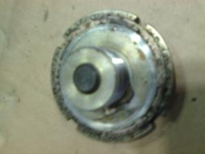

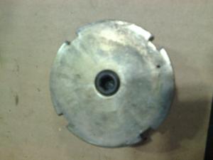

Hallo kann mir einer sagen wie ich das Schmungrad von der Kupplung aus dem Alugehäuse bekomme. Hinten sitzt ein lager mit einer Schraube, mit vier Nuten und in der mitte ist eine Innensechskantschraube. Ist das Ding überhaupt eine Schraube ? wie rum geht sie auf ? ist das Teil eingepresst? Hier weis bestimmt einen was ich meine.

Die kleine Schraube innen ist nur zum Kontern. Die etwas lösen normal linksrum. Dann die große Schraube mit Schlagschrauber lösen auch normal linksrum. Ohne Schlagschrauber wirds dumm dann mußt dir irgendwas bauen um die Schwungscheibe zu fixieren das die sich nicht mitdreht.
Ich dachte mir so was. Aber ich bekomm das ding irgend wie nicht auf. Versuche mir mal eine passende Nuss für den Schlagschrauber zu besorgen.

ich habe meine Kupplung und Schwungscheibe (die Schrauben) mit der Ratsche gelöst und danach kurz mit dem Schweißbrenner erwärmt und dann die Kupplungsglocke abgenommen!

Diese Schraube mit den vier Nuten ist wirklich nur mit der passenden Nuss und Schlagschrauber zu lösen.
Sie wird (wenn ich mich recht entsinne) mit 206 NM und Schraubensicherung (Loctite) angezogen.
Gruß, Robert.post-92215-14435447860574_thumb.jpgpost-92215-14435447863878_thumb.jpg
Hallo Bernd
hatte meine auch schon raus. Für die Nutenmutter brauchst du eine passende Nuss und einen Schlagschrauber, sonst keine Chance. Da ich aber auch keine passende Nuss hatte und ich auch nicht wusste wo es eine passende gibt, hab ich mir kurzer Hand selbst eine gebaut. Nuss genommen, die innen genau zwischen die Nuten passt und dann aussen 4 Flacheisen dran geschweißt, die genau in die Nuten passen. Sieht zwar nicht so hübsch aus, hat aber super gefunzt.
