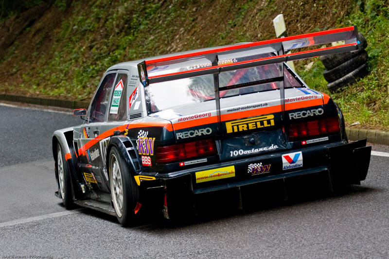

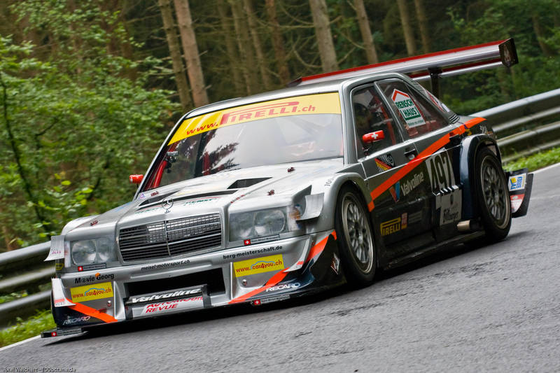

    Erinnert mich an den Mercedes von Reto Meisel
    Dieser 190er fasziniert mich seit Jahren und begeistert bei jedem Bergrennen erneut mit seinem Judd-V8-Herz mit 564 PS!!
    Bilderstory: Umbau eines BMW E82 (1er) zum Bergrennwagen mit Judd V8-meisel1.jpg
    Bilderstory: Umbau eines BMW E82 (1er) zum Bergrennwagen mit Judd V8-meisel2.jpg
